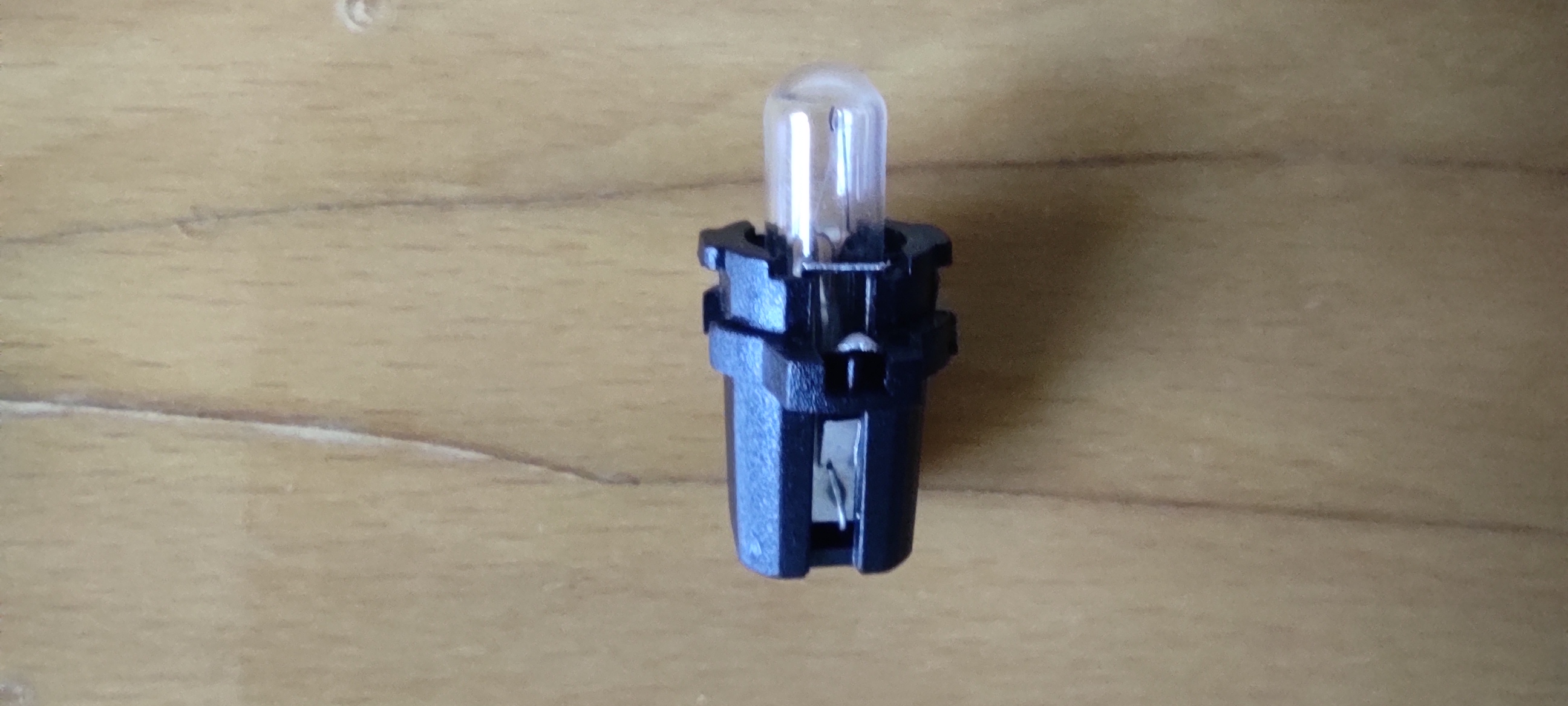

ich habe auch noch ein paar Sockel mit Birnchen vom VFL. Wie kann man die Birnchen herausnehmen - gibt es da einen Kniff. Mit den Fingern ist es nicht möglich. Siehe Bilder
Helmut

meines Wissens gibt es unterschiedliche Fassungen: bei manchen sind die Birnchen gesteckt und können herausgezogen werden. Das geht recht einfach. Ich kenne aber auch ähnliche Fassungen, da sind die Beinchen der Birnchen mit der Fassung verschweißt. Das war bei BMW der Fall, wenn mich die Erinnerung nicht täuscht.
PS: auf Deinem zweiten Bild sieht man, wie die Beinchen der Lampe mit dem Sockel verschweißt bzw. verlötet sind.

Bei deinen Fassungen geht meines Wissen die Birne nicht raus.
Gab es bei Audi nur zusammen.
Wenn sie Eoe sind, ich hab noch welche :wink:

helmut200 hat geschrieben: 07.06.2025, 08:03 Hallo Gerhard,
Helmut
Genau die sind fest verbaut und so gut wie nicht zu bekommen neu. Ich habe zwar eine Quelle dafür als Händler allerdings passen die ohne manuelle Anpassungen auch nicht in die Gehäuse. Daher habe ich die noch nicht offiziell angeboten.
Die Variante für Nachfacelift (BAX8.3D) ist dagegen weit verbreitet
