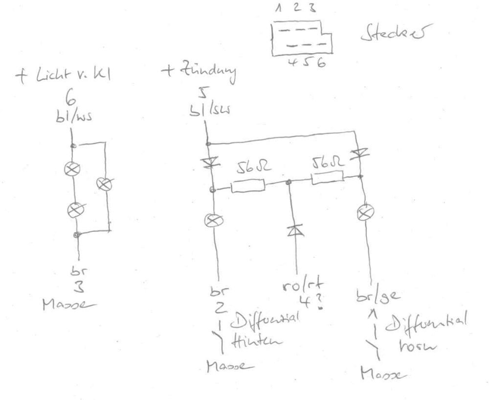

ich versuche gerade die Anzeige für die Differentialsperre zu reparieren und habe mal eine Bestandsaufnahme gemacht, da ich keinen Schaltplan habe und finde (C3 VFL Bj84)
Bildschirmfoto vom 2025-06-07 17-39-30.png (163 KiB) 6088 mal betrachtet
Eigentlich ist fast alles klar.
Aber der Anschluss 4 am Stecker mit der rosa Leitung mit den roten Streifen ist mir unklar was der macht und wo der herkommt.
Ich habe einen Schaltplan aus dem Reparaturbuch, aber dort finde ich keine ro/rt Leitung.
Hat jemand eine Idee was das sein kann ? Es muss was mit + sein, denn rosa ist immer + im Plan.
Bei mir kommt da aber kein + regal welche Schalter etc ich betätige.
Danke.

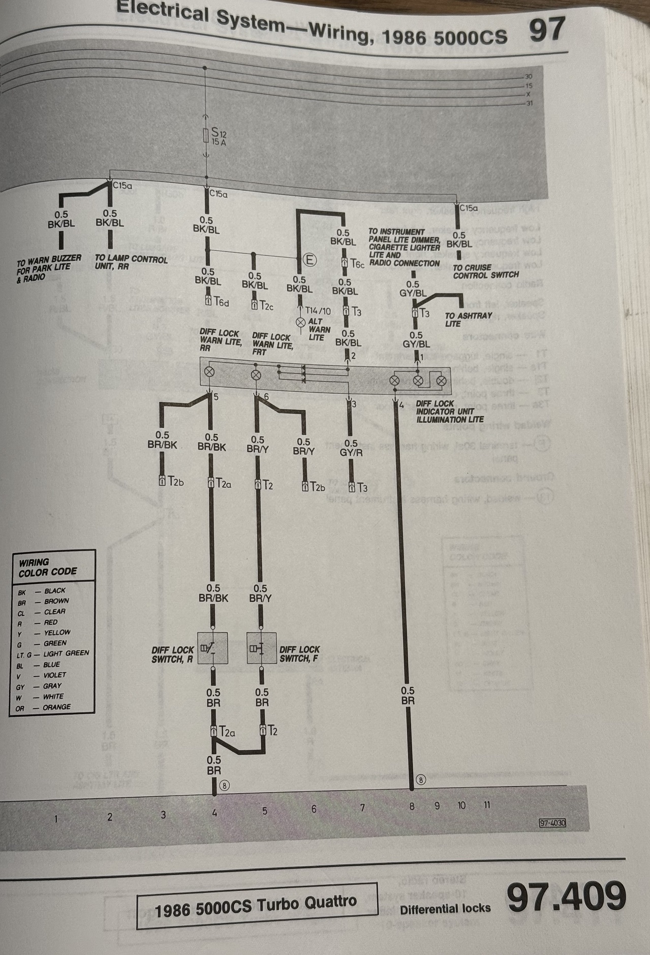

Hallo Thomas,
hier mal ein Auszug aus dem Buch, allerdings gibt es den Quattro erst ab MJ1986. Die Pinbelegung scheint aber zu passen, es wird nur andersrum gezählt (1 -> 6, 6 -> 1). Allerdings wird nicht angegeben, wo die Leitung hingeht, sie endet auf einem 3-fach-Stecker.
Mattes

Hallo Mattes,
vielen Dank.
Habe es heute mal verglichen, das passt nur teilweise zu meinem Setup. Leitungsfarben, Widerstände, Stecker.
Ich hab jetzt nochmal ein anderes gebrauchtes Buch bestellt und hoffe das da was drin ist was mir vielleicht den finalen Aufschluss gibt.
