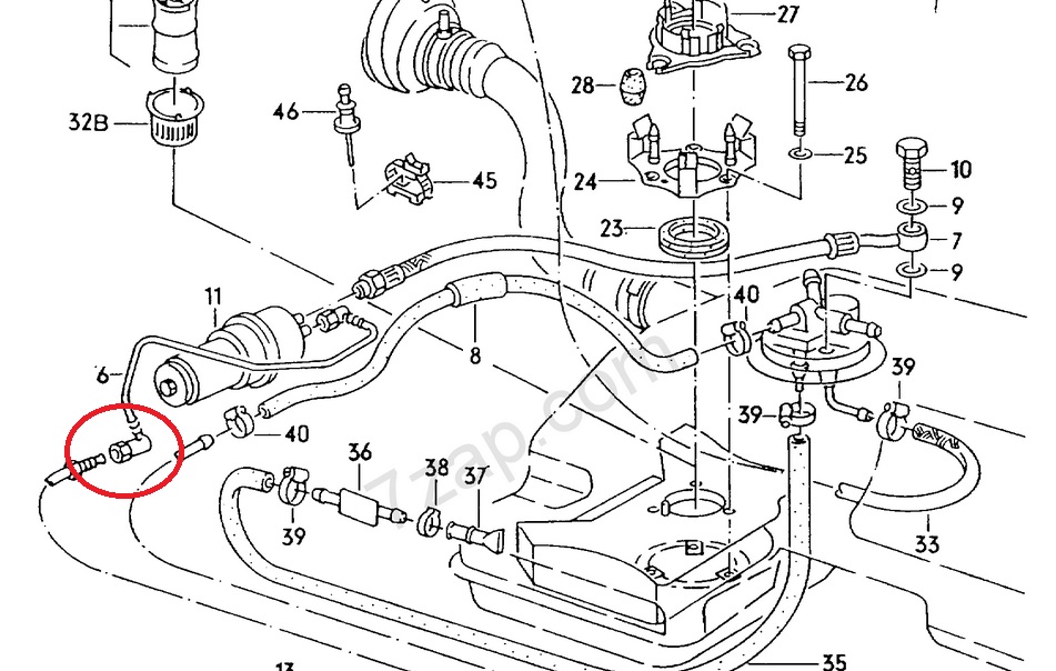

in den verlinkten Threads geht es doch um alle Leitungen vom Tank bis nach vorne. Du hast aber natürlich Recht, dass dort nicht viel bis garnichts zum Ausbau bzw. Tausch beschrieben wird.
Nachdem ich aktuell unterwegs bin habe ich nachfolgend ein Bild aus Manuels Beitrag kopiert: Du meinst Leitung Nummer 7, nehme ich an - oder? Diese Leitung ist auch Teil der Teileauflistung von hydraulik Schlauch 24, mit Ringnippel am Tank und M14 Verschraubung am Druckspeicher. Ich weiß allerdings nicht, ob diese Leitungen für das Vorfacelift- oder Faceliftmodell sind und hab mein Auto (Quattro nf2 9/90) - wie auch bei Dir - nicht zum Nachschauen hier. Daher meine dumme Frage.
Stefan hatte ja schon erwähnt, dass die Leitung ohne Demontage des Tanks rausgeht, hat allerdings nicht verraten wie. Evtl durch Lösen des Tanks…???

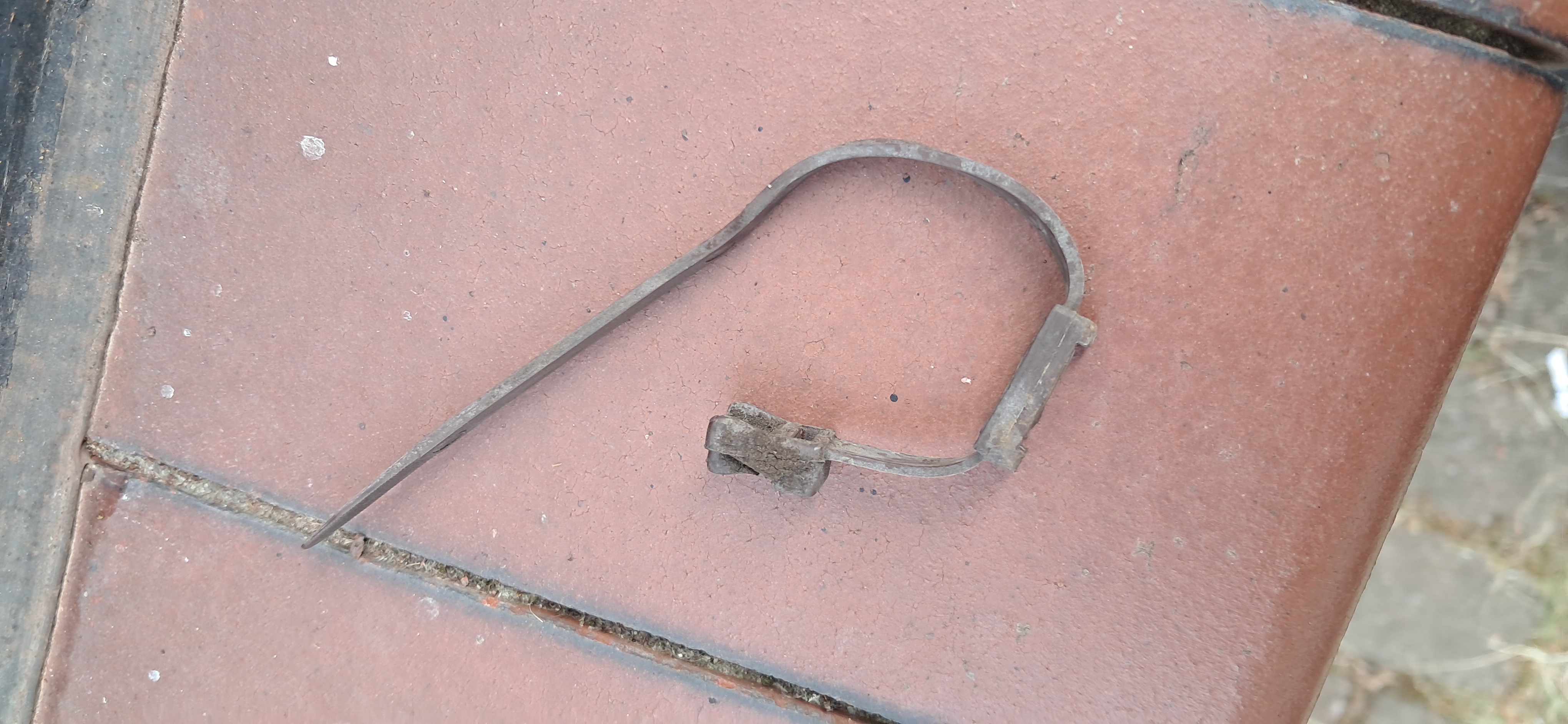

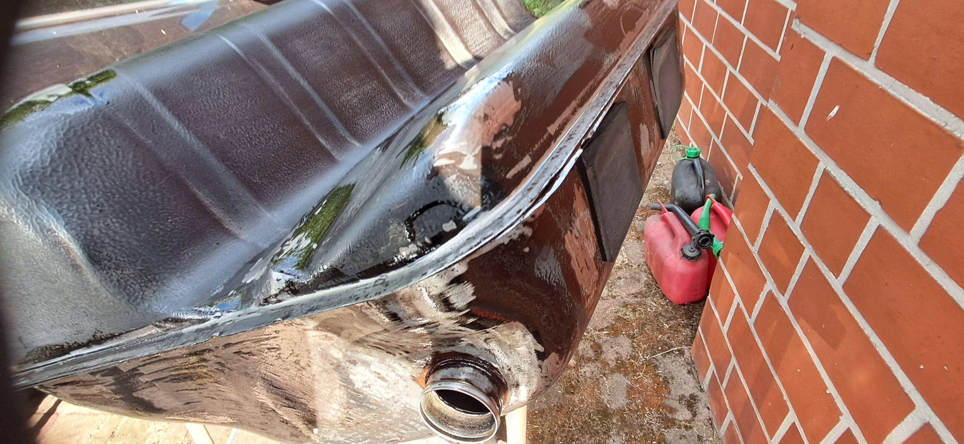

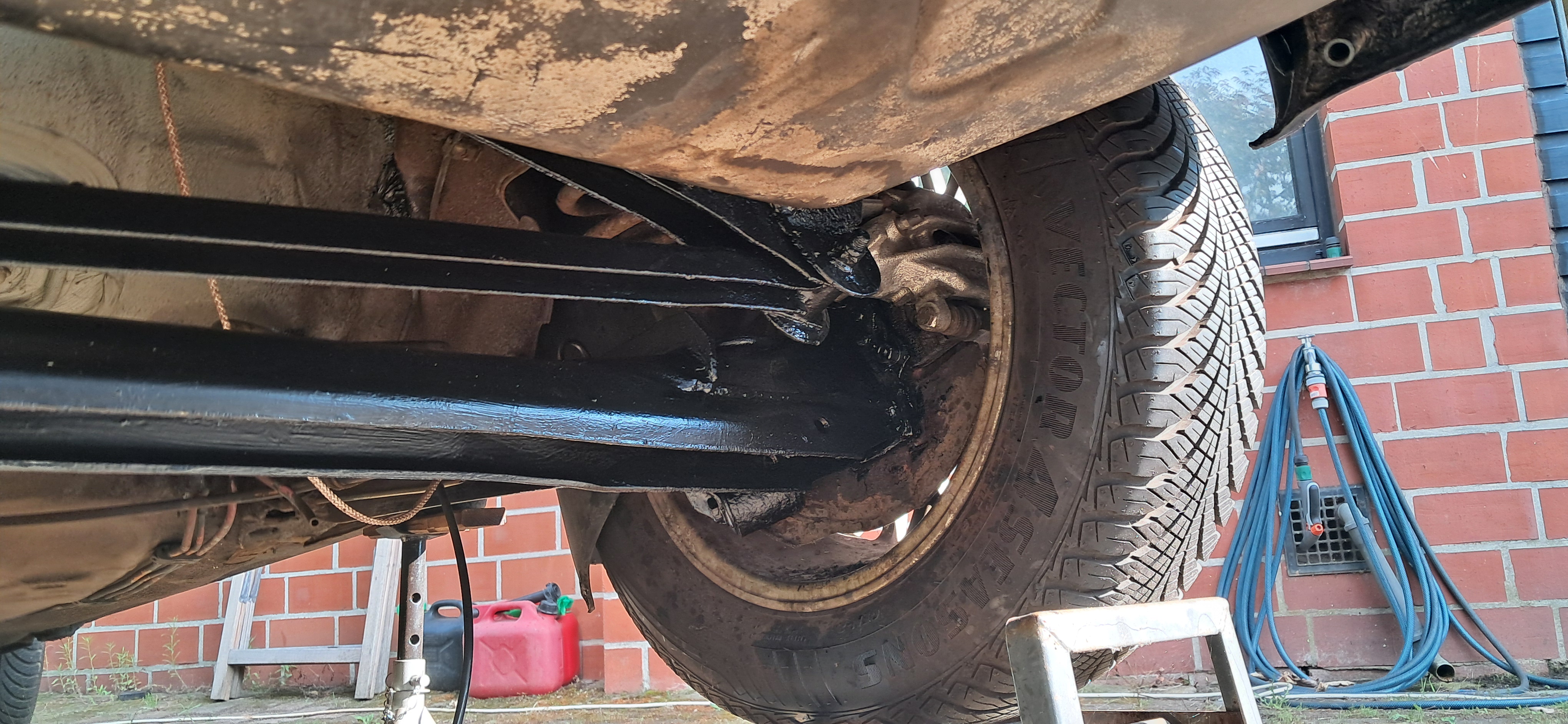

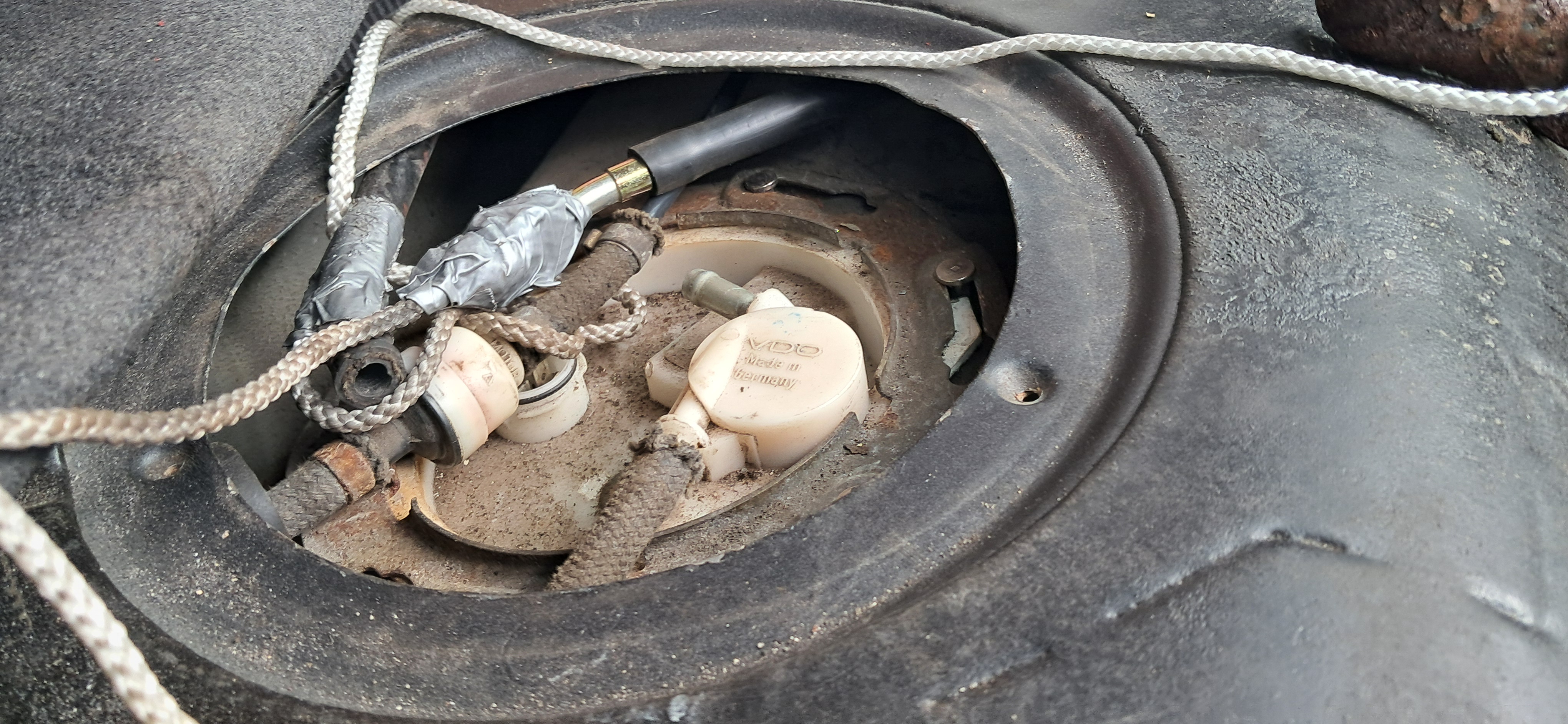

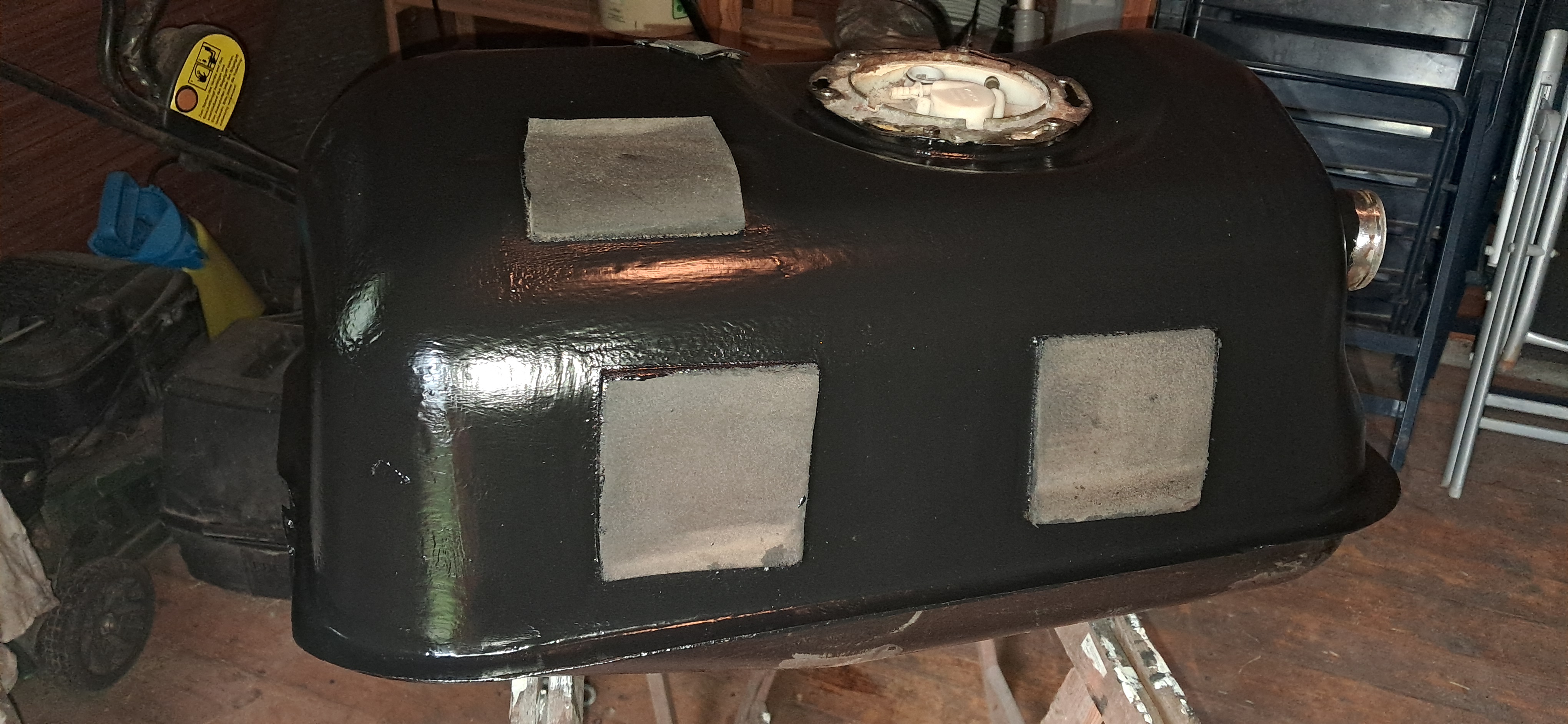

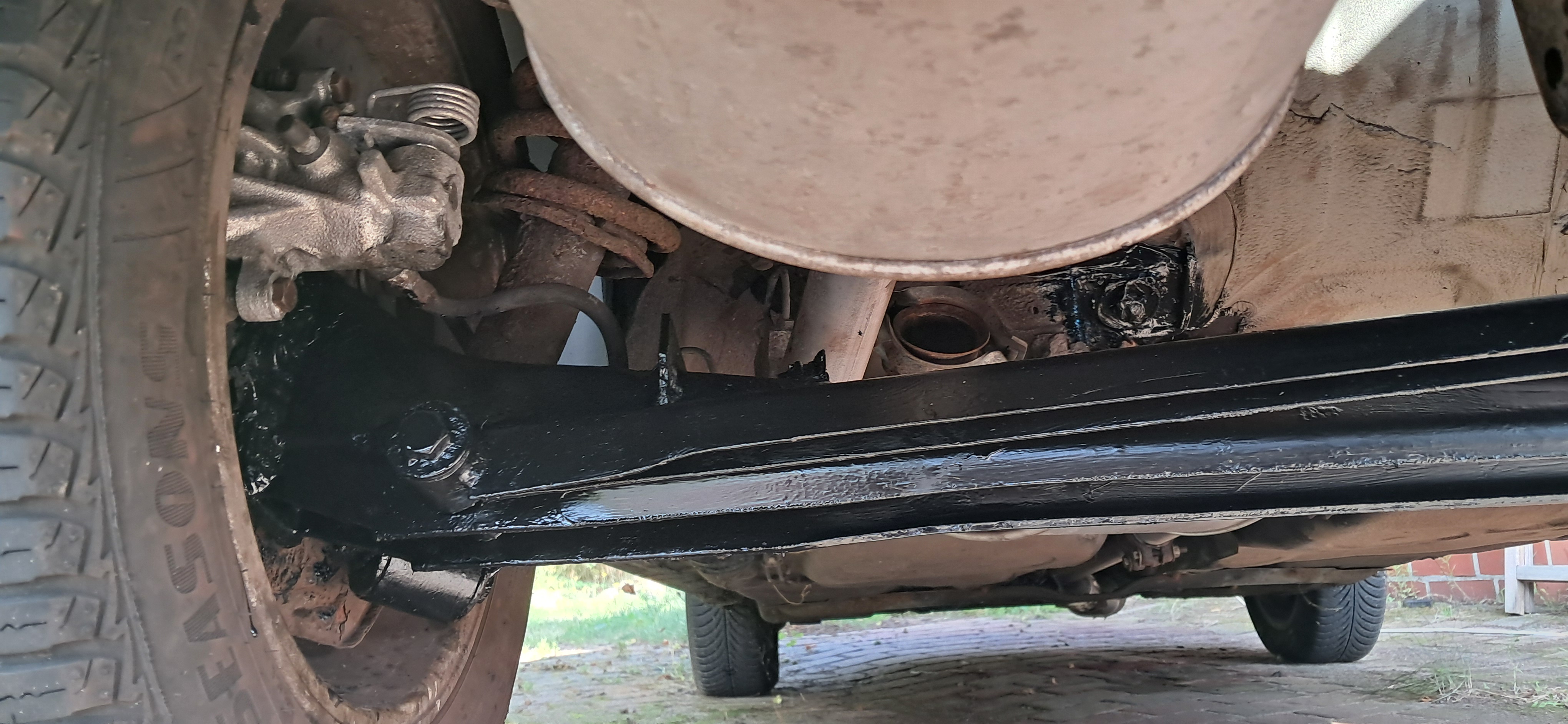

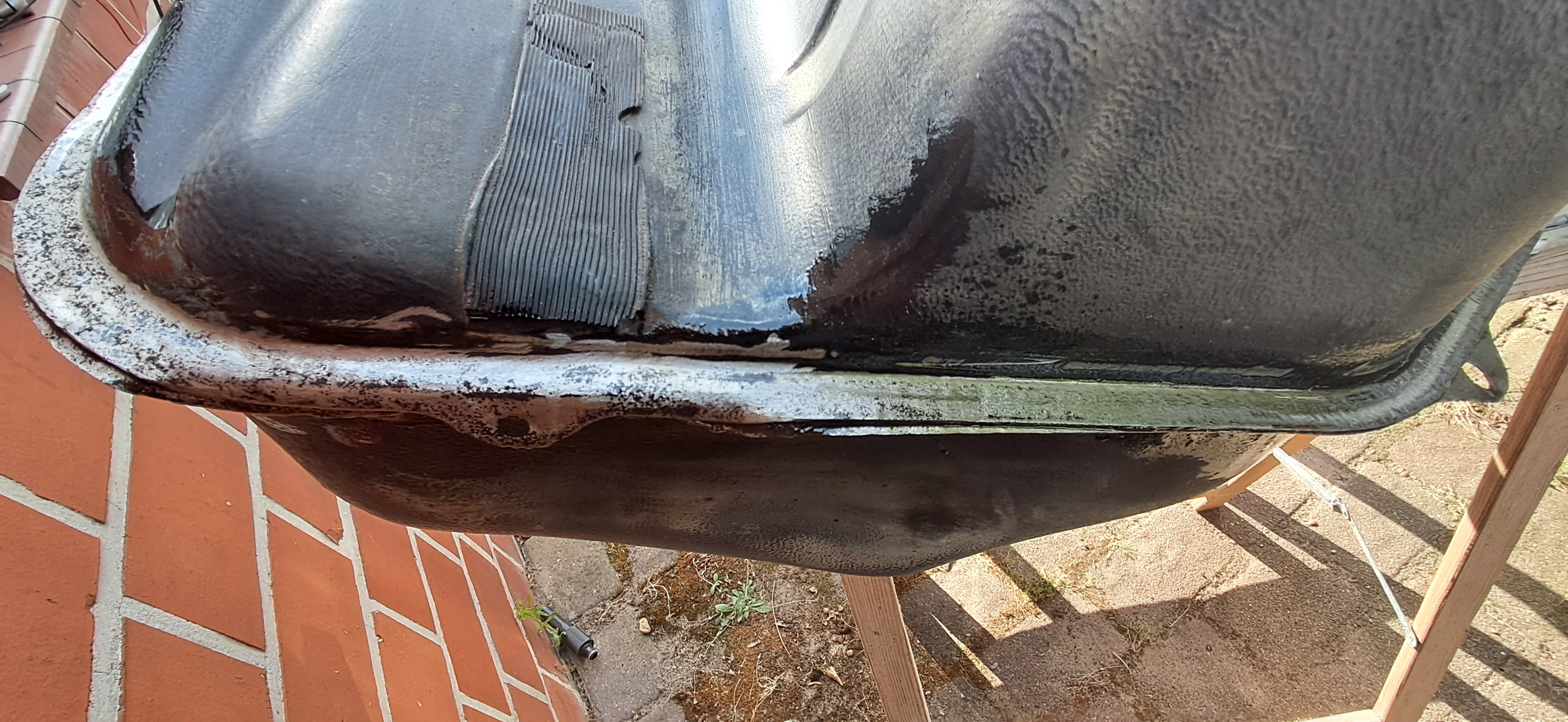

Sodele, endlich ging es weiter
Nachdem ich versucht habe den Tank gänzlich auszubauen, was an verrosteten Schlauchschellen an der Einfüllleitung vom Tankstutzen scheiterte, konnte ich mit viel biegen und drücken sowie ziehen endlich den Schlauch heraus bekommen. Anschließend war es auch möglich den Grund festzustellen: Es waren zwei Kabelbinder
Im oberen Bereich hinter dem Schutzgummi vom Montageloch aus gesehen ist ein Kabelbinder der alle drei Leitungen umfasst. Ebenfalls gibt es noch einen zweiten Kabelbinder zwichen der Druckleitung und der Einfüllleitung, wo diese in das Radhaus übergeht.
Nachdem diese beiden Kabelbinder draußen waren ging alles sehr einfach weiter. Also gelernt: Im original sind dort Kabelbinder vorhanden die alle drei Schläuche umfassen und eine Halterung zum Tank oder Bodenblech haben.
Neue Tankbänder kommen drunter
Neue Schrauben
Alle Spritleitungen werden erneuert
Auch ein neuer Druckspeicher wird verbaut
Der alte Druckspeicher war zwar noch dicht und hatte auch noch den Druck gehalten, nur beim reinigen des Gehäuse (entfernen des massiven Rosts) war die verbliebene Wandstärke nicht mehr gegeben.
Empfehlung an alle die einen stark verrosteten Druckspeicher haben: E R N E U E R N
Wenn ich mit dem entfernen der braunen Pest am Unterboden, Hinterachse und Tank fertig bin, wird zusammengebaut. Das kann jetzt noch ein paar Wochen dauern. Ich möchte mal das "Oxyblock N" zusammen mit dem "Brantho Korrux 3in1" ausprobieren.
Danke bis hierher an alle die sich hier geäußert haben.
Gruß Harald

Allerdings hab ich noch eine Frage: welchen Durchmesser haben denn die Spritleitungen (Schlauch) und wieviel Meter brauch ich davon? Im Bild ist die NBur 8 doch eine ganz normale Schlauchleitung: Im Teilekatalog steht leider nur Rücklauf drin - sonst nichts. Die 3 Kraftstoffleitungen mit Fittingen (Nr 6, Nr 7 und Nr ?) werd ich bei Hydraulik-Schlauch24 bestellen, eine Anfrage habe ich gerade abgeschickt. Ich hab keine Zusatzheizung und ebenso wie Du einen NF Baujahr 1990 Quattro. Woher hattest Du Deine?haiforelle hat geschrieben: ↑25.06.2025, 18:41 Alle Spritleitungen werden erneuert
Viele Grüße,
- Beiträge: 2358
Re: Tausch Kraftstoffleitung Tank - Druckspeicher
Servus Fussel
Die Leitung Nr 6 auf deinen Bild gibt es auf Bay.de als Nachbau
Er schreibt Auditeilenummer 431201218A und 431201220B
deine Teilenummer hast du ja, einfach Vergleichen.
Druckspeicher hat ja das selbe Gewinde.

Hallo Fussel,
ich komme jetzt erst dir mal zu antworten.
Mein Audi ist ein reiner Frontkratzer NF2 mit Bj.90. Somit sind die Teile nicht 1 zu 1 vergleichbar.
Deine Explosionszeichnung ist eine vom Quattro und somit eine andere als die für einen Fronttriebler.
Bei mir ist die Leitung vom Kraftstofftank zum Druckspeicher die Nr. 1 mit der Teilenummer: 443 201 220 D
Du benötigst die 443 201 220 G, die hat an der Seite zum Druckspeicher einen geraden Anschluss. Bei der Endung "D", wie bei mir, ist dort ein Winkelstück.
Für deine Nr. 8 steht bei mir für einen Fronttriebler die Nr. 50 und der Teilenummer: N 020 281 1 "Schlauch in Rollen zu 5m" in 7x3 mit einer Längenangabe von 1040mm.
Bei den von dir benötigten Schlauch ist nur eine zusätzliche Scheuerverstärkung vorhanden, die kann man aber auch selber herstellen.
Die Leitung vom Kraftstofftank zum Druckspeicher für den Fronttriebler die Nr. 1 mit der Teilenummer: 443 201 220 D gibt es noch bei Tradition.
Den Schlauch mit der Teilenummer: N 020 281 1 gibt es in jedem gut bestückten technischen Handel.
Harald

Es geht weiter. Da der Tank fast schon draußen war ist er jetzt ganz draußen.
Beider Schlauchschellen am tankeinfüllstutzen waren die Köpfe derart wegoxidiert das ich sie mühsam wegschleifen musste.
Heute den Tank entrostet und mit oxident behandelt. Geht die Tage weiter.
Ich überlege ob ich den Kabelbinder beim Einbau wieder setzen sollte...

Ach ja, hier ist der Gnupsi an dem der Kabelbinder, der die drei Spritleitungen gehalten hat.

Erste neue Farbschicht
- Fussel
- Beiträge: 1255
Hallo Harald,
Machst Du ihn auch Innen, oder reicht da die Außenbehandlung?
Hast Du den Tank so rausbekommen, ohne die Achse zu lösen?haiforelle hat geschrieben: ↑04.07.2025, 21:56 Es geht weiter. Da der Tank fast schon draußen war ist er jetzt ganz draußen.
- haiforelle
- Beiträge: 1534
- Wohnort: Lüneburg
Achse muss nicht gelöst werden. Scheinbar recht einfach bei einem Fronti.
Tank war von innen noch top, also reichte vollkommen die Außenbehandlung. Das war aber auch wirklich nötig.
Also definitiv für jeden zu empfehlen dessen Tank Rostansätze hat.

Zweite Farbschicht auf Tank und Achse...

Hallo zusammen
Was für eine Lösung habt ihr mit Leitung Nr 6 gewählt ?
Brauche vieleicht auch eine neue, da meine Vorleitung undicht geworden ist
