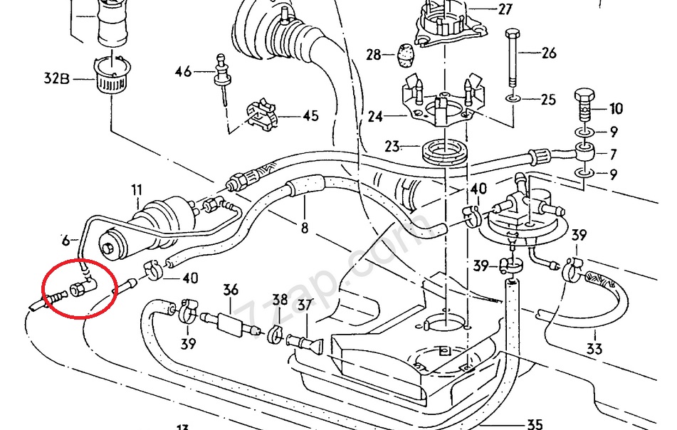

Nachdem ich aktuell unterwegs bin habe ich nachfolgend ein Bild aus Manuels Beitrag kopiert:
Kraftstoffversorgung
Du meinst Leitung Nummer 7, nehme ich an - oder? Diese Leitung ist auch Teil der Teileauflistung von hydraulik Schlauch 24, mit Ringnippel am Tank und M14 Verschraubung am Druckspeicher. Ich weiß allerdings nicht, ob diese Leitungen für das Vorfacelift- oder Faceliftmodell sind und hab mein Auto (Quattro nf2 9/90) - wie auch bei Dir - nicht zum Nachschauen hier. Daher meine dumme Frage.
Stefan hatte ja schon erwähnt, dass die Leitung ohne Demontage des Tanks rausgeht, hat allerdings nicht verraten wie. Evtl durch Lösen des Tanks…???

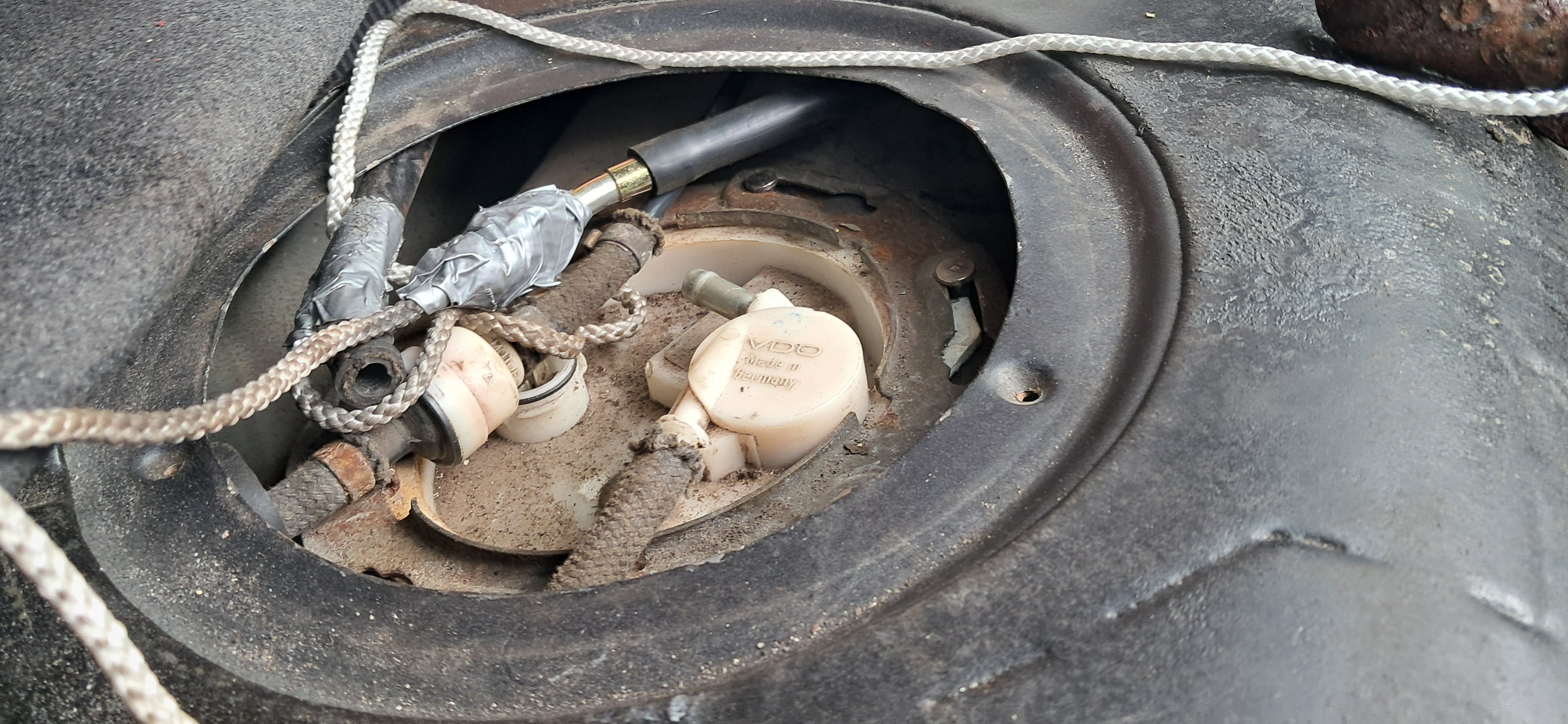

Ich habe meinen Quattro Tank gewechselt :mrgreen: :kotz:
Die Leitung 7 ist lose zwischen Karosse und Tank
An der Ringöse hinten im Kofferraum einen Draht anbringen und nach unten zum Druckspeicher durchziehen.
Geauso wieder zurück :mrgreen: :wink:
Tank lösen ist eine Option, blos viel Arbeit.

Ich hatte einen Zugdraht an der alten Leitung befestigt,
Diese dann herausgezogen und die neue Leitung mit dem Zugdraht eingezogen.
Das ging relativ problemlos und bedarf eigentlich keiner weiteren Erklärung.
Viel Platz ist da nicht, aber es geht.

Habe es nur noch dunkel im Kopf, ist schon viele Jahre her. Die Leitungen sind mit einer Art Kabelbinder am Tank befestigt. Mit "etwas Gewalt" müsstest du die alten Leitungen entfernen können, die Kabelbinder sollten sich relativ leicht vom Tank lösen. Die neuen Leitungen am besten an den Enden zukleben und bei den alten anbinden, dann solltet du sie mit etwas hin und her durchbringen. Ob es auf Dauer negative Auswirkungen gibt, wenn die Leitungen nicht mehr befestigt sind (durchgewetzte Stellen :shock: etc.) kann ich leider nicht sagen.
Dieter

Sodele, endlich ging es weiter :}
Nachdem ich versucht habe den Tank gänzlich auszubauen, was an verrosteten Schlauchschellen an der Einfüllleitung vom Tankstutzen scheiterte, konnte ich mit viel biegen und drücken sowie ziehen endlich den Schlauch heraus bekommen. Anschließend war es auch möglich den Grund festzustellen: Es waren zwei Kabelbinder :twisted:
Im oberen Bereich hinter dem Schutzgummi vom Montageloch aus gesehen ist ein Kabelbinder der alle drei Leitungen umfasst. Ebenfalls gibt es noch einen zweiten Kabelbinder zwichen der Druckleitung und der Einfüllleitung, wo diese in das Radhaus übergeht.
Nachdem diese beiden Kabelbinder draußen waren ging alles sehr einfach weiter. Also gelernt: Im original sind dort Kabelbinder vorhanden die alle drei Schläuche umfassen und eine Halterung zum Tank oder Bodenblech haben.

Die Leitung Nr 6 auf deinen Bild gibt es auf Bay.de als Nachbau
Er schreibt Auditeilenummer 431201218A und 431201220B
deine Teilenummer hast du ja, einfach Vergleichen.
Druckspeicher hat ja das selbe Gewinde.

Mein Audi ist ein reiner Frontkratzer NF2 mit Bj.90. Somit sind die Teile nicht 1 zu 1 vergleichbar.
Deine Explosionszeichnung ist eine vom Quattro und somit eine andere als die für einen Fronttriebler.
Bei mir ist die Leitung vom Kraftstofftank zum Druckspeicher die Nr. 1 mit der Teilenummer: 443 201 220 D
Du benötigst die 443 201 220 G, die hat an der Seite zum Druckspeicher einen geraden Anschluss. Bei der Endung "D", wie bei mir, ist dort ein Winkelstück.
Für deine Nr. 8 steht bei mir für einen Fronttriebler die Nr. 50 und der Teilenummer: N 020 281 1 "Schlauch in Rollen zu 5m" in 7x3 mit einer Längenangabe von 1040mm.
Bei den von dir benötigten Schlauch ist nur eine zusätzliche Scheuerverstärkung vorhanden, die kann man aber auch selber herstellen.
Die Leitung vom Kraftstofftank zum Druckspeicher für den Fronttriebler die Nr. 1 mit der Teilenummer: 443 201 220 D gibt es noch bei Tradition.
Den Schlauch mit der Teilenummer: N 020 281 1 gibt es in jedem gut bestückten technischen Handel.

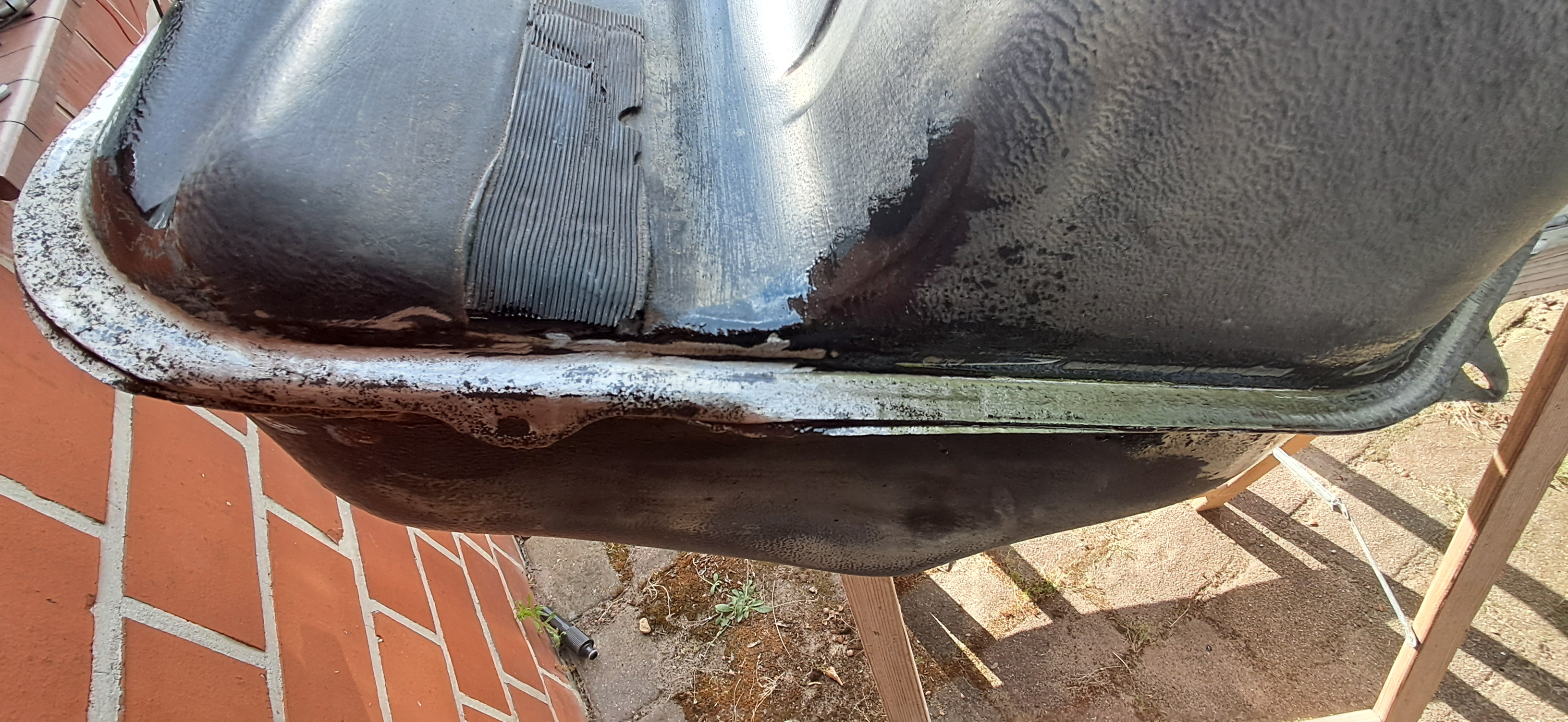

Es geht weiter. Da der Tank fast schon draußen war ist er jetzt ganz draußen.
Beider Schlauchschellen am tankeinfüllstutzen waren die Köpfe derart wegoxidiert das ich sie mühsam wegschleifen musste.
Heute den Tank entrostet und mit oxident behandelt. Geht die Tage weiter.

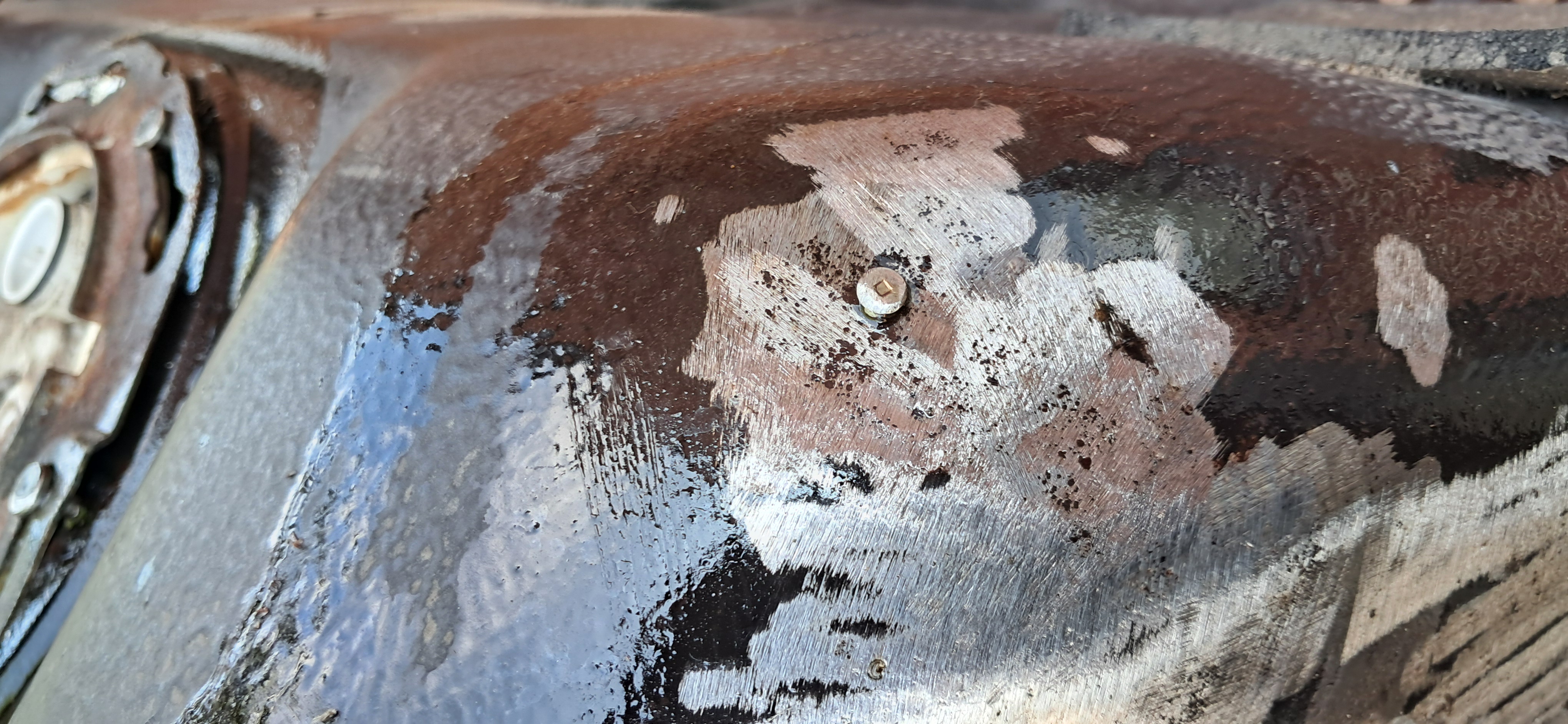

Ach ja, hier ist der Gnupsi an dem der Kabelbinder, der die drei Spritleitungen gehalten hat.

Achse muss nicht gelöst werden. Scheinbar recht einfach bei einem Fronti.
Tank war von innen noch top, also reichte vollkommen die Außenbehandlung. Das war aber auch wirklich nötig.
Also definitiv für jeden zu empfehlen dessen Tank Rostansätze hat.
