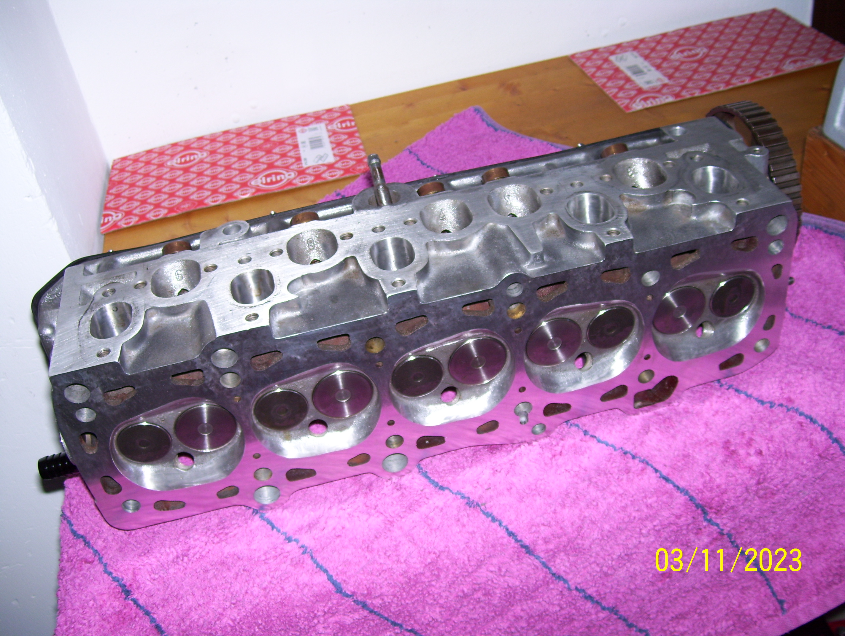

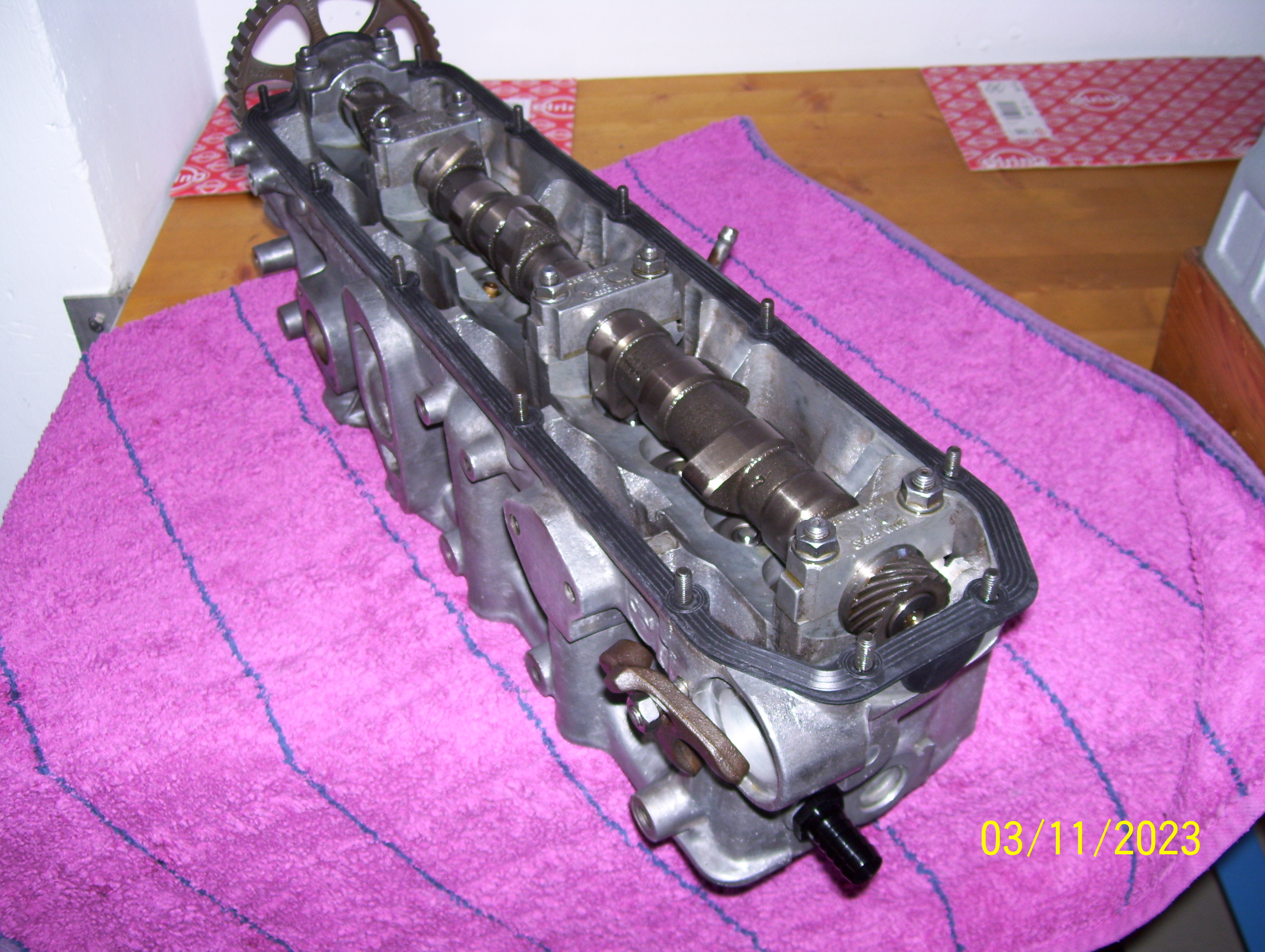

Ein komplet Überholter Zylinderkopf ist fertig und liegt im Lager :}

Meine Ventilschaftdichtungen sind jetzt 20 Jahre alt, hab nachgeschaut
Pressluftanschluß für die Zündkerzen Gewinde hab ich mal Gebaut mit einer Drehbank :roll: :wink:
