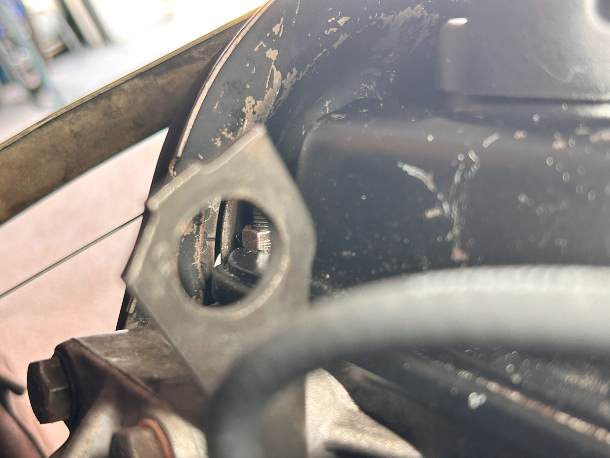

Anbei meine Markierungen, Voraussetzung sollte passen (ist alles in Flucht, sieht vom Kamerawinkel etwas anders aus)
Gruß Dani

hallo
ist das am nockenwellenrad wirklich auch richtig auf position ? oder liegt das am blickwinkel ?
Mfg Kai
Re: Nach diversem Umbau + Zylinderkopf runter - Auto springt nicht mehr an
Verfasst: 07.07.2025, 08:13
von Audi Flotte
Hallo Kai,
das liegt am Blickwinkel, es ist nicht ganz so extrem wie auf dem Bild, habe es allerdings nochmal nachjustiert und um einen Zahn weiter gedreht, jetzt liegt es genau in Flucht zur Ventildeckeldichtung.
Gruß Dani

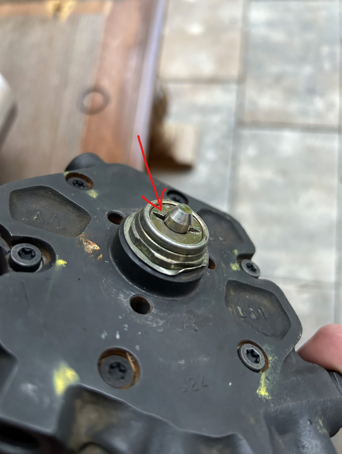

hab mir das jetzt mehrmals durchgelesen, und bin mir nicht klar, welche "untere geschlitzte Schraube" jetzt gemeint ist. Wo sitzt die ?
(bzw. wie kommt man dadran?)
Verfasst: 08.07.2025, 11:05
von Audi Flotte
Hallo Serdar,
du meinst diese "Schlitzschraube" am Steuerkolben darunter?
Mengenteiler Schlitzschraube.png (777.89 KiB) 7723 mal betrachtet
Gruß Dani
Verfasst: 08.07.2025, 11:14
von serdar187
genau die meine ich. Ohne Ausbau des Mengenteilers kommt man da natürlich nicht ran.
Serdar
Verfasst: 08.07.2025, 11:21
von Audi Flotte
Ok, aber dann immer noch meine Frage, was bewirkt diese? Ist die nicht schon auf Anschlag?
In der Visualisierung kann man diese Schraube ja nicht erkennen, bzw was Sie Steuern soll.
Gruß Dani
Verfasst: 09.07.2025, 08:54
von alain lime
die Schraube unter dem Mengenteiler bewirkt das Gleiche wie die CO- Schraube. Nur die CO-Schraube, bedingt durch den Hebel wirkt wesentlich feiner auf den Kolben als die Schraube unter dem Mengenteiler. Die Schraube unter dem Mengenteiler wird auch, wie auch in dem Thread schon erwähnt, normalerweise nur für die Grundeinstellung des Luftmengenmessers (das heisst natürlich nur dann, wenn man den LMM von dem Mengenteiler getrennt hat) benötigt. Wenn diese Grundeinstellung korrekt durchgeführt wurde, dann lässt sich mit der CO-Schraube das Gemisch in einem ausreichenden Bereich einstellen. Es sei denn, natürlich, etwas anderes faul ist :shock:
Alain

danke für die Erklärung, wie gesagt wurde der Mengenteiler letztes Jahr erst revidiert und auf Grundeinstellung gebracht. Deshalb denke ich das passt alles, ist ja davor auch gelaufen.
Gruß Dani
Verfasst: 12.07.2025, 18:27
von Audi Flotte
Habe heute nochmal auslitern lassen, nach wie vor 200-210ml / Min / pro Düse bei voll Auslenkung der Stauscheibe. Was mir beim AUslitern aufgefallen ist, das im Luftfilterkasten plötzlich Sprit drin war, schein so als wäre es aus dem Steuerkolben vom Mengenteiler unten rausgekommen, kann es sein das ich die Stauscheibe zu sehr nach oben gedrückt habe? Habe Sie verkanntet da ich alleine war.
Auto springt beim ersten mal an und kann immernoch mit Gas geben am laufen gehalten werden, ganz leichte Gastöße führen allerdsings dazu das er dann schlagartig von selbst sehr schnell hoch dreht bis ca. 3500/4000 U/min, fällt dann wieder ab, dann muss man aber wieder leicht Gas geben und selbes Spiel. Geht der Wagen nun aus und man versucht nochmal zu starten, klappt das nicht. Er springt nur kurz an und geht sofort wieder aus, währenddessen etwas Gas geben hilft nicht das er anspringt.
Ich hatte nun auch mal die CO-Schraube am Mengenteiler Schrittweise um eine 1/4 Umdrehung richtung Mager gedreht, (die Schritte aufgeschrieben), habe das ca. 7 mal gemacht und jedes mal nicht angesprungen. (Habe Richtung Mager gedreht da er ja offensichtlich anhand der Kerzen und dem Ruß zu Fett läuft).
Gruß Dani

Hallo Dani,
Das Problem hatte ich auch schon -> Mengenteiler defekt!
Die Dichtung des Steuerkolbens ist defekt und bei jedem Hub des Steuerkolbens kommt „unkontrolliert“ zusätzlicher Kraftstoff in die Ansaugluft. Einstellen des Motors unmöglich und Verbrauch ist Horror…
