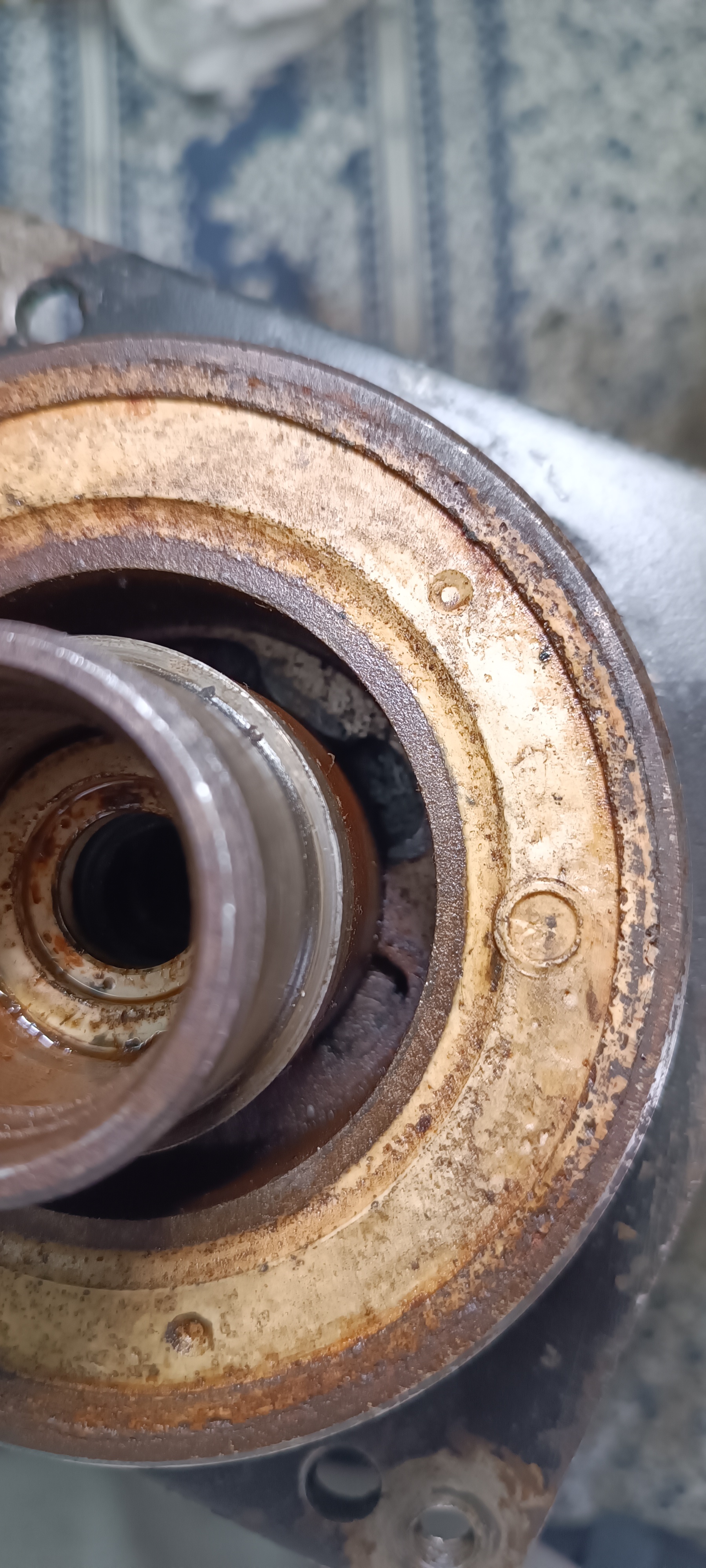

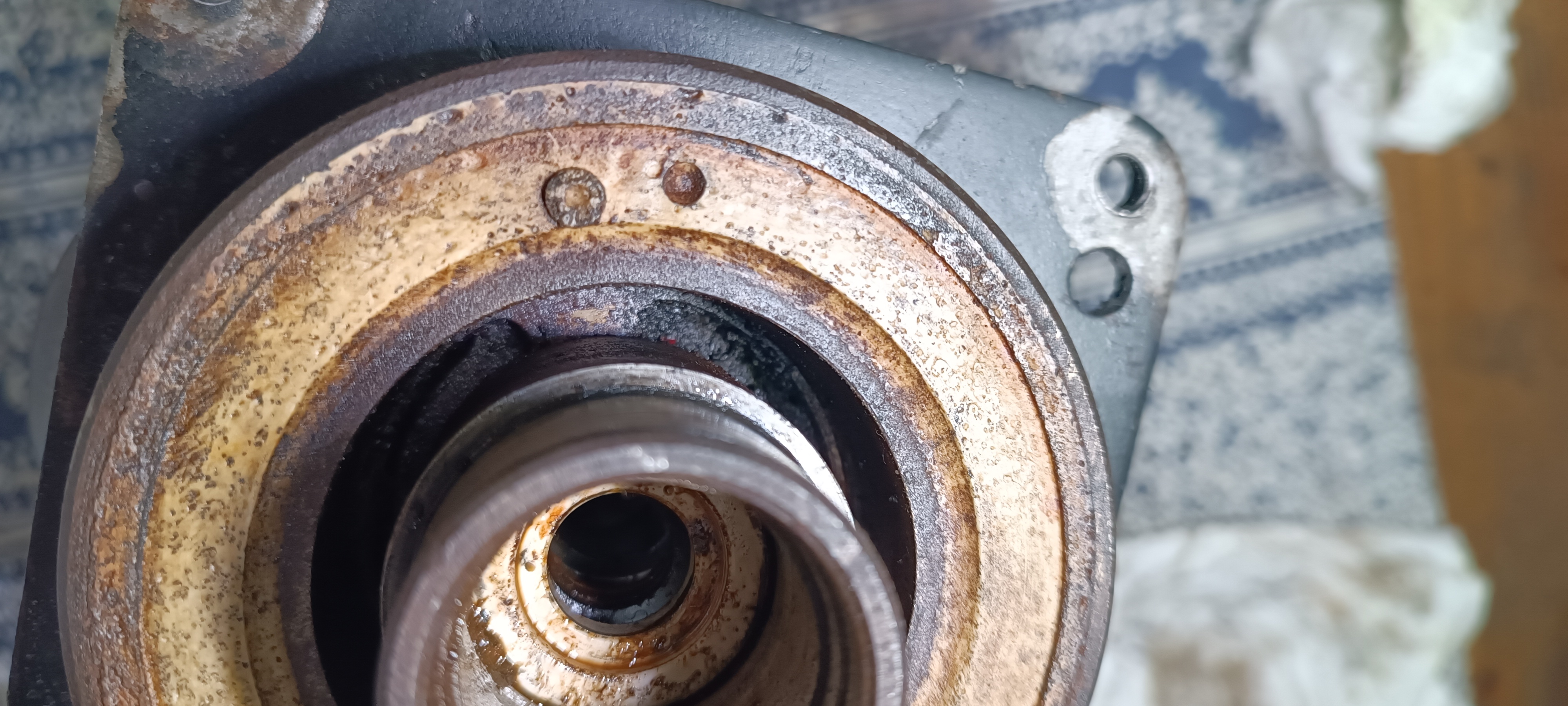

ich benötige einen Rat beim zerlegen meines Harrison A6 Klima Kompressors. Konnte mir den Werkzeugsatz für den Harrison A6 besorgen und auch fast alles auseinander bauen. Einzig bei der Spule komme ich nicht weiter. Eigentlich sollte sie nur leicht aufgepresst und mit einem z.B. Dreibein abziehbar sein. Jedoch ist bei mir scheinbar ein Sprengring/ E-Clips als Sicherung eingesetzt.
Wie kann ich diesen entfernen?
Hoffentlich sieht man auf den Bildern, was ich meine.

habe noch lange in Wäwäwä nach Bildern gesucht und auch was gefunden. Irgendein Spaßvögel hat die Spule einfach mal schnell festgeschweißt, weil er scheinbar den eigentlichen Sprengring verloren oder kaputt ging :kotz: . Hoffentlich bekomme ich die Spule wieder frei.
Was für Vollpfosten gibt es auf der Welt :evil: .

von kpt.-Como
Ohh man was hast für ein Pech.
Ansonsten gibt es geeignete Seegeringzangen die zum entfernen des Seegerings vorgesehen sind.
Hier wird eine benötigt die beim zusammedrücken der Zange den Seegering spreizt also öffnet.
Achtung, es gibt auch gleichläufige Zangen.
Aber bevor Du dich abmühst, miss vorher den Widerstand der Spule.
Es kann duraus sein das die schon unbrauchbar ist.
Meines Wissens nach sollte der korrekte Messwert zwischen 0,4 und 1 Ohm sein.
Ansonsten hätte ich dennoch umgebaut auf DENSO.
Viel Erfolg

Danke für den Tip, sie sollte 4,5 Ohm im Neuzustand haben und meine hat 5 Ohm. Sollte also noch eine Weile funktionieren. Habe die beiden Teile mit einer Druckluftflex auseinander gebracht. Der Kopf, auf dem die Spule aufliegt, hat etwas gelitten, aber das schadet der Funktion nicht. Vielleicht schweiße ich noch etwas auf.
Habe als nächstes den Dichtungssatz kontrolliert und siehe da, die Schaffdichtung ist nicht identisch. Sie ist nur 1,6 mm anstelle von 2,6 mm dick. Nach Rücksprache mit dem Verkäufer MKS Klimaservice (ein sehr netter Mensch aus Spandau), wurde mir erklärt, das der Hersteller vom Set, diesen auf die neueren Harrison Kompressoren ausgelegt hat. Er schickt mir aber den richtigen und den für das Ölrohrchen kostenlos zu.
Jetzt muss das Gehäuse noch abgeschliffen werden. Kann man das Gehäuse eigentlich auch pulverbeschichten lassen?

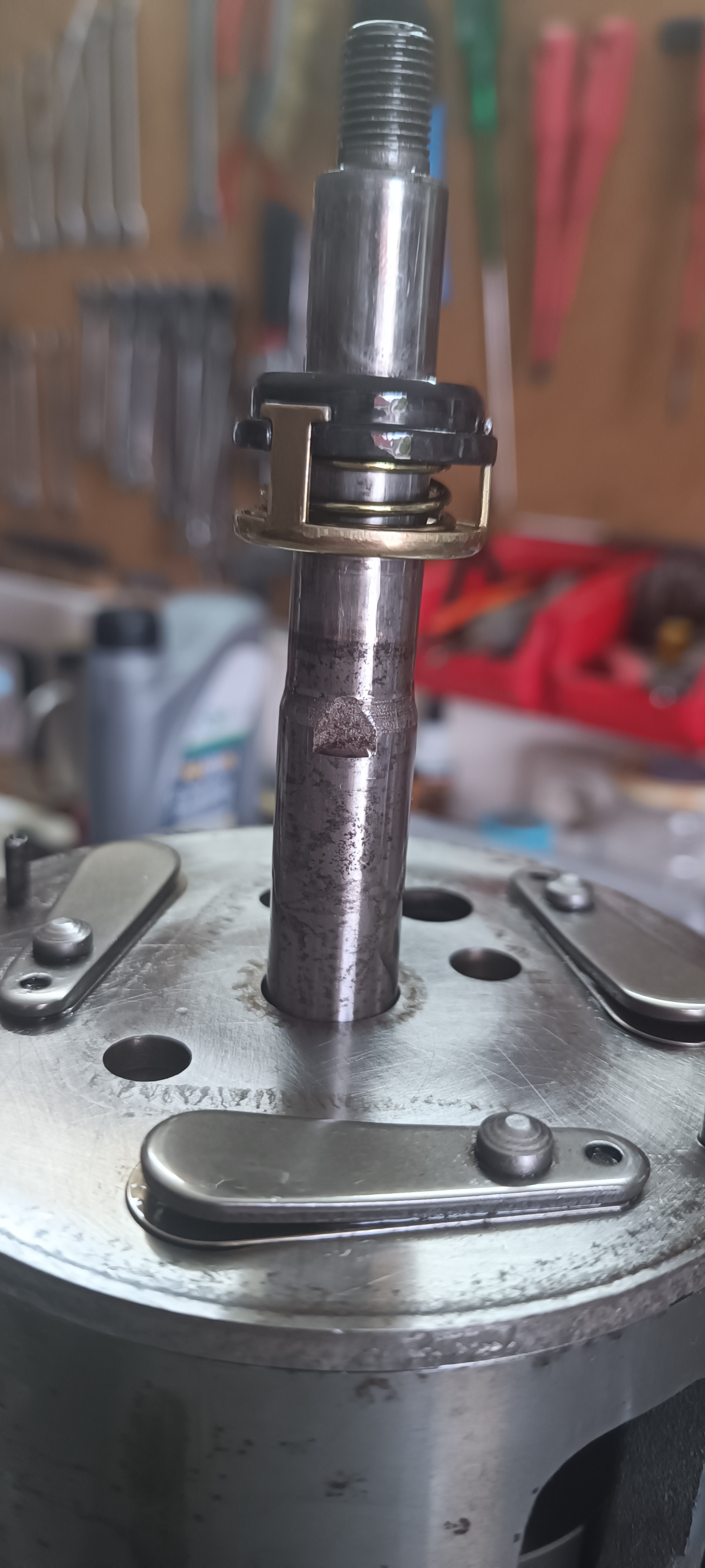

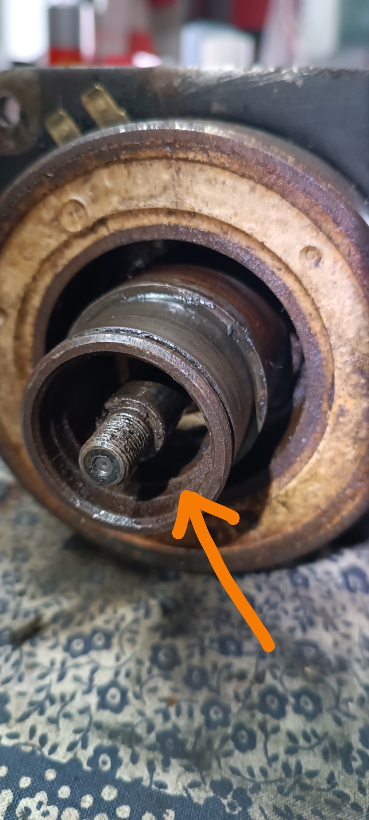

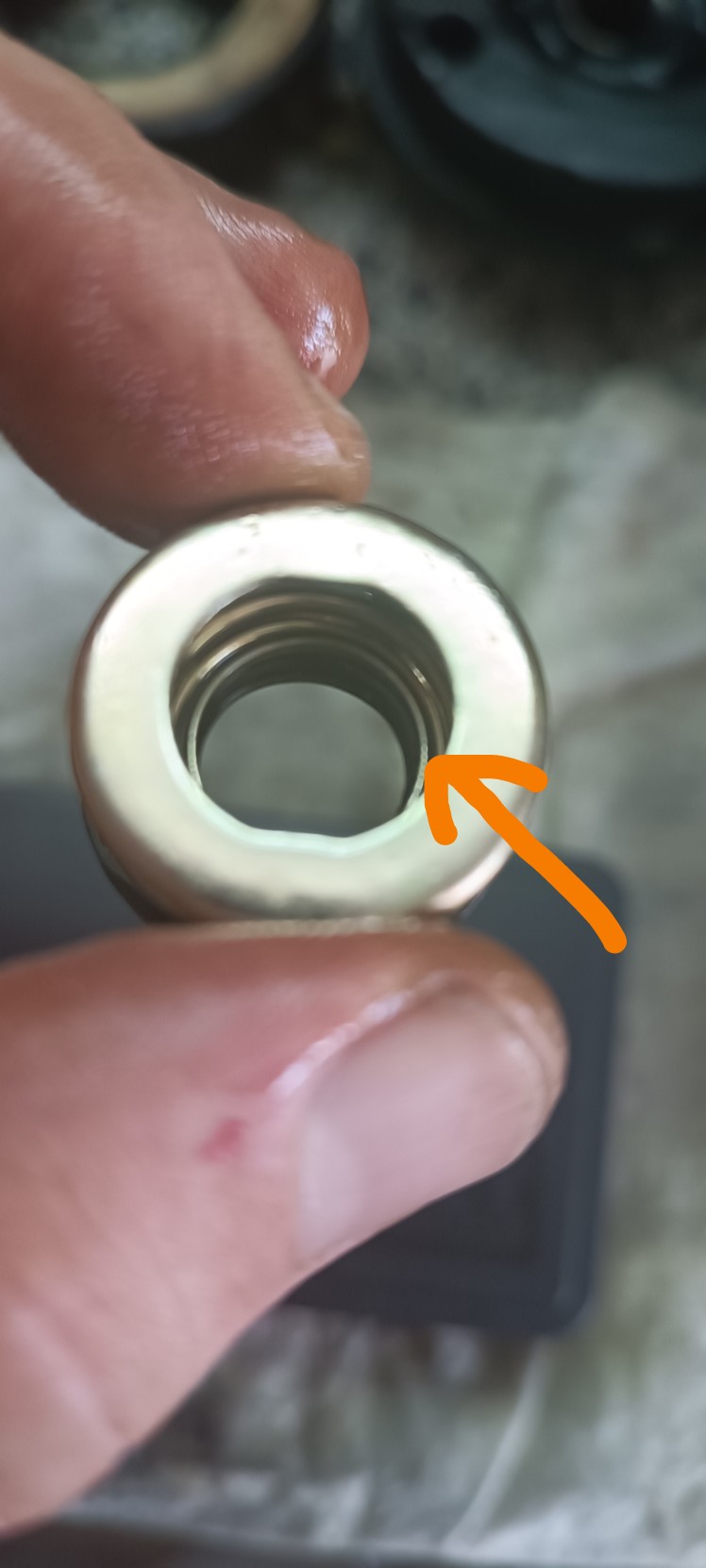

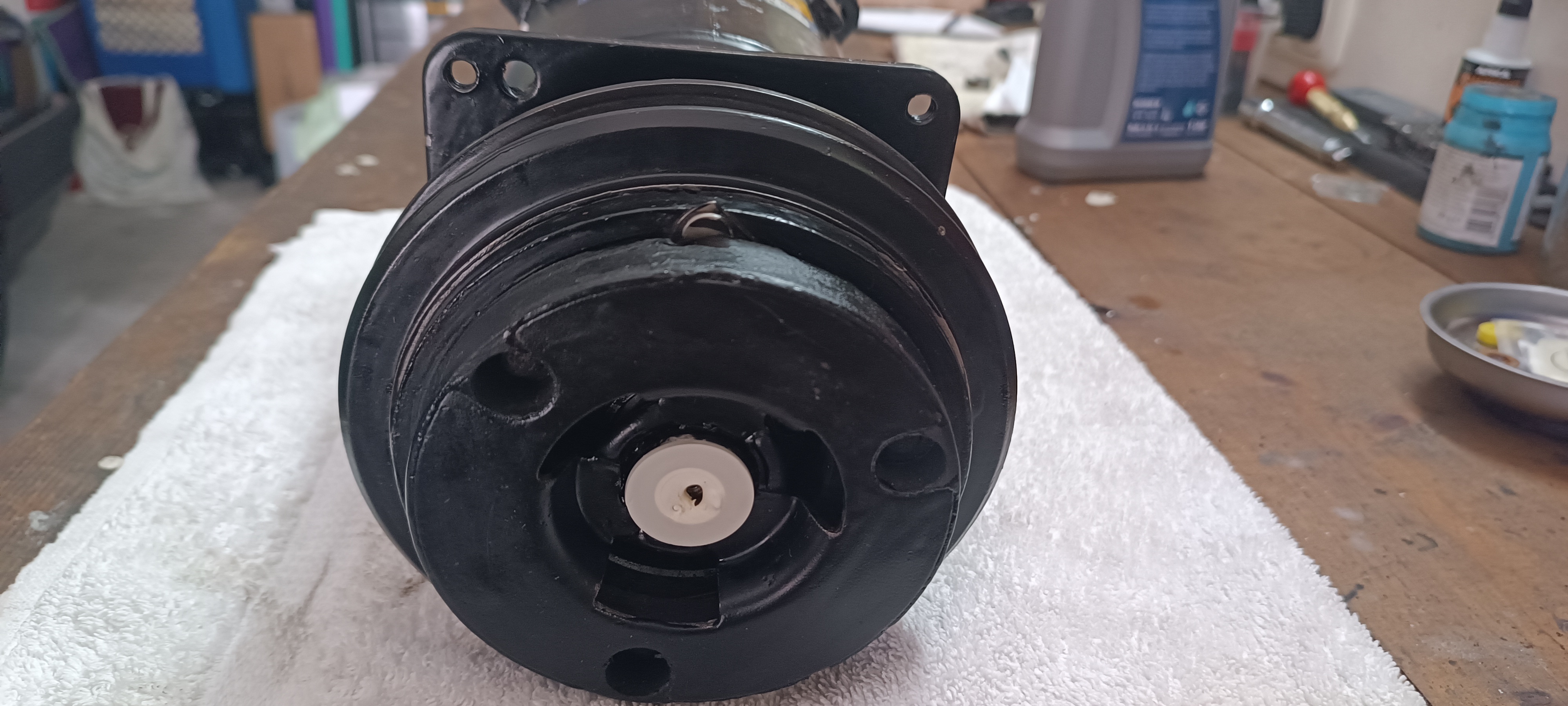

so habe den Klimakompressor jetzt endlich wieder zusammen gebaut und dabei gab es einige Probleme zu lösen.
Zuerst einmal hier noch zwei Anleitungen aus dem Internet, an denen ich mich auch gut orientieren konnte.
https://www.eldorado-seville.com/files/ ... ch%20coil.
https://youtu.be/0c7QXLNqgBU?feature=shared
Das Zerlegen ging einigermaßen gut bis zur Spule, wie oben bereits geschrieben. Als das Problem gelöst war, habe ich dann alles gut gereinigt und auf Leichtgängigkeit überprüft. Die alten Farbschichten entfernt und mir Hammerit neu lackiert. Und natürlich auch das alte Lager mit einem neuen Lager ersetzt. Der Zusammenbau ging gut und die hintere Abdeckung habe ich dann mit 25 Nm angezogen. Alles ging gut, bis ich zu den beiden Schaft/Wellen-Dichtungen kam. Bei der ersten Dichtung kam ich nicht auf die Endposition.
Der Übeltäter war der kleine Ring zum fixieren der inneren Feder.
Der Durchmesser von der Welle betrug 14,3 mm und der Ring hatte nur 14,0 mm. Also habe ich mir die alte Dichtung vorgenommen, da diese ja verbaut war. Die Wellendichtung zerlegt, den Federhaltering gereinigt und in die neue Wellendichtung übernommen. Somit war das Problem auch gelöst.
Ja dann ging es zur Keramik-Dichtung, diese passte nicht durch Öffnung. Weil ein kleiner "Sicherungsring" auf der Innenseite noch im Weg war.
Da ich keinen passenden Abzieher hatte, musste der Dremel herhalten. Damit war dann der Weg frei und ich konnte die Keramik-Dichtung einsetzen.
Noch etwas Öl eingefüllt und mehrfach die Welle bewegt.
Jetzt ist erstmal Pause angesagt, da ich noch die Leitungen prüfen möchte, bevor ich den Kompressor einbaue.

von Daniel Turbo10V
Hallo Jürgen,
großen Respekt vor deiner Leistung. Danke auch für die SUPER Bebilderung!
Ich hoffe er ist dicht und die Klimaanlage kühlt dich hinterher ordentlich...
Gruß Daniel
Re: Rat bei der Revision eines Harrison Klima Kompressor
Verfasst: 30.07.2025, 15:29
von kpt.-Como
Auch von mir Respekt das Du nicht aufgegeben hast. Sehr saubere und vernünftige Arbeit. :haken:
