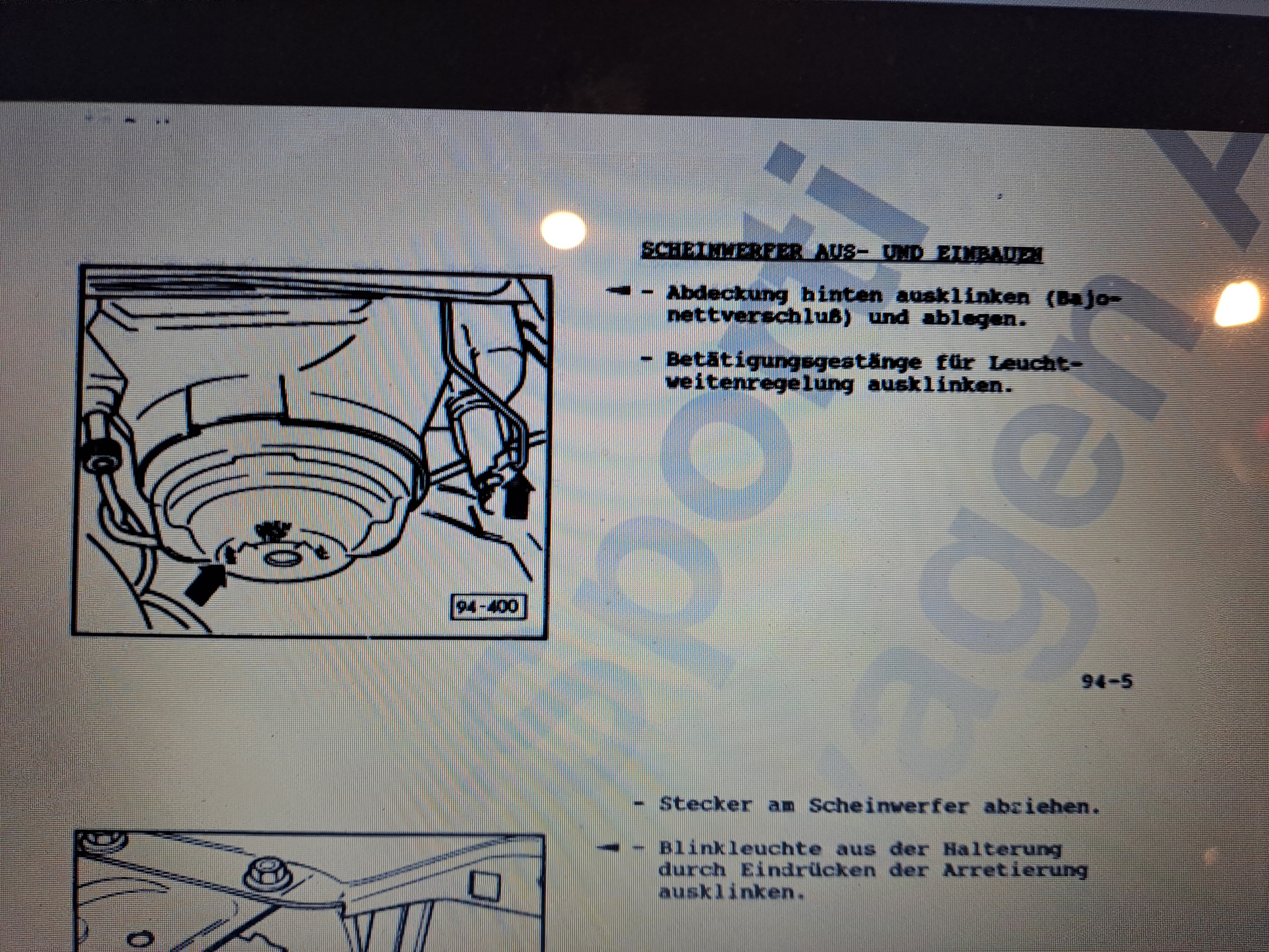

ich brauche mal Hilfe von Profis. An meinen Scheinwerfern beim Typ44C3 habe ich mechanische LWR (siehe roten Kreis im Bild). Die Funktion ist mir klar, aber ich bekomme den Stab nicht vom Scheinwerfer getrennt, um den Scheinwerfer auszubauen aber dieser Stab hindert mich daran. Nach 2 Tagen vorsichtigem Probieren gebe ich jetzt auf und suche Rat. Bye the way, Audi konnte nicht helfen, die haben nur mit den Achseln gezuckt.
Wie bekomme ich den Stab aus dem Schweinwerfer demontiert, oder muss ich die Kappe oben am Schlossträger abziehen?

Ja den Drehverschluß gibt es, blos ohne kleinen Spiegel nicht einsehbar.
Stellung beachten :wink:
Rost und schmunz beachten.

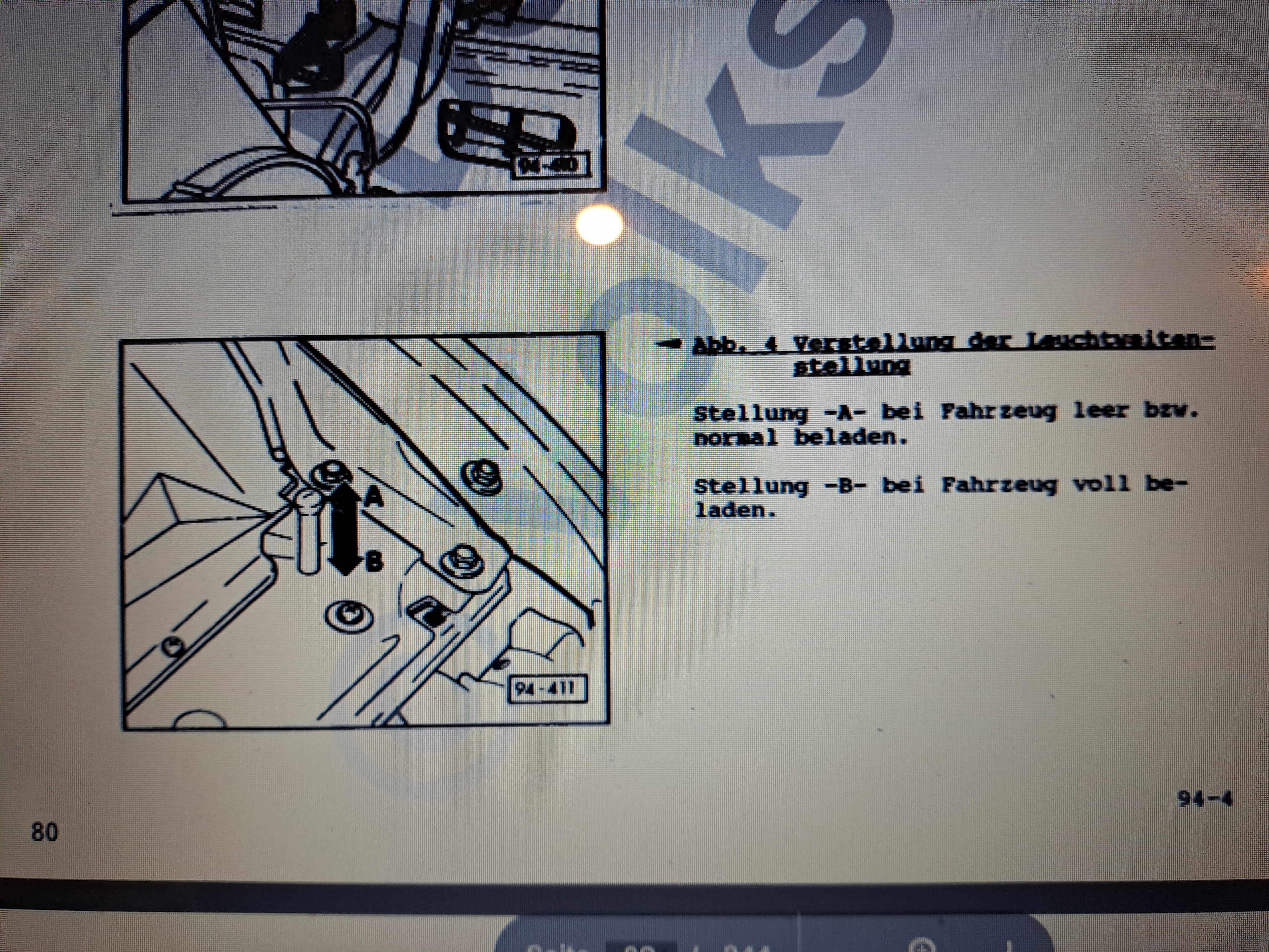

Der Trick ist nun das das Gestänge ausklinken nicht in der Endstellung A oder B funtioniert. Sondern nur in einer "Zwischenstellung" funktioniert.
Das Gestänge ist ein Rundstab, der aber gequetscht ist, das er in Stellung A oder B nicht rausrutscht
Achtung: Das Kunsttoffteil ist extrem Bruch gefährdet
