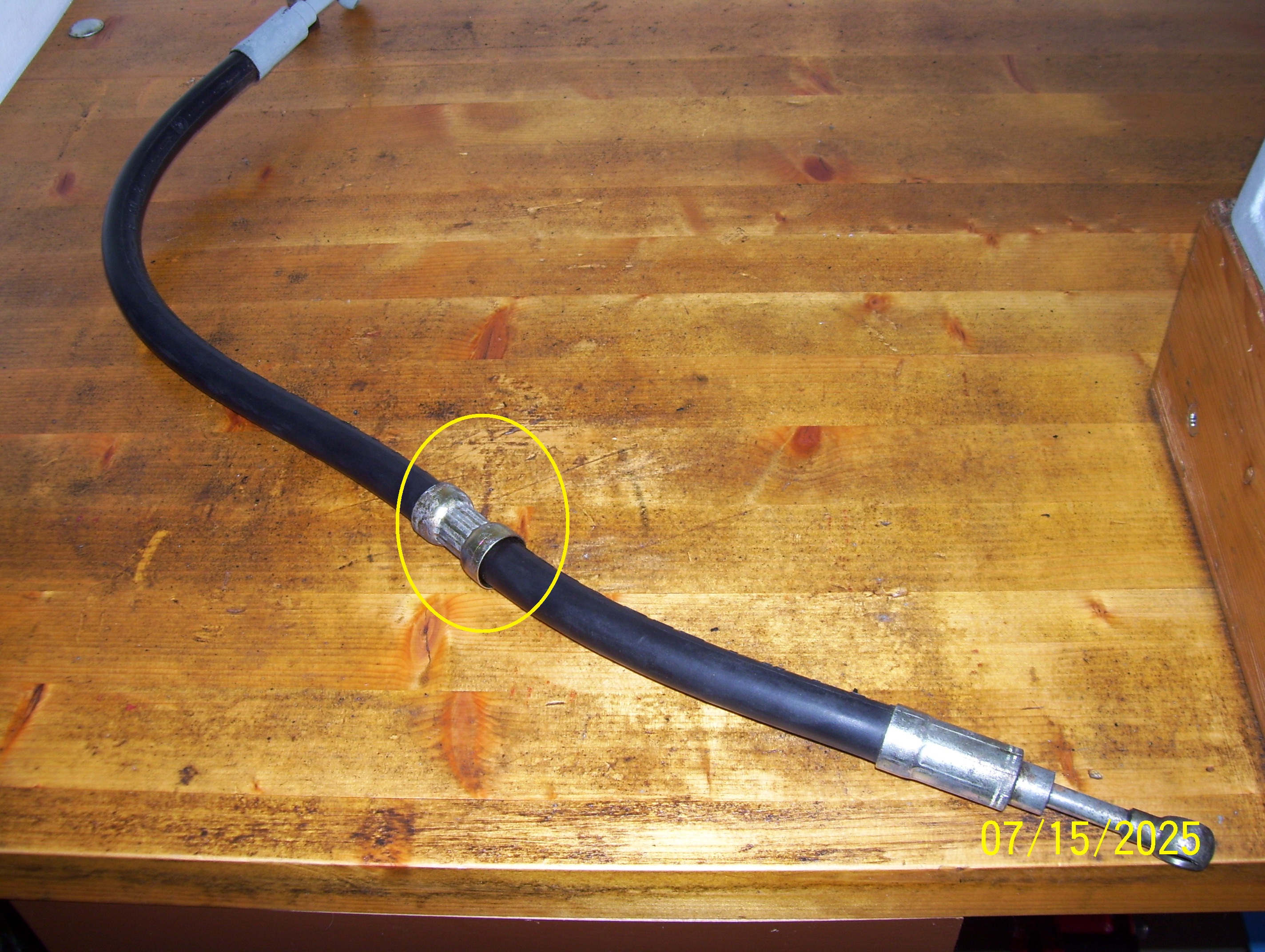

wenn die Kapilare im Bremskreis verstopft/verrutscht ist, dann drückt es an einem der vorderen beiden Stopfen raus - diese beiden Kolben versorgen nur den Bremskreis.
Die hinteren Kolben mit dem Reservoir im hinteren Pumpenteil sind nur für den Lenkungskreis zuständig.
Wenn es also an der Trennse oder den hinteren Verschlussstopfen undicht wird, liegt es am Lenkungskreislauf.
Auch hier gibt es eine Drossel im Servoschlauch zur Lenkung - allerdings kann man diesen nicht zerlegen.

Ich meine auch das es der Lenkungskreis ist.
Ich habe nur gezeigt wo ich altes Öl enfernen würde.
Stefan meins du diesen Schlauch mit der Drossel in der mitte.
Ist Ausführung Alu oder Kupferdichtungen, mfg
Re: Zentralhydrauliköl - ich kapier's nicht
Verfasst: 15.07.2025, 19:54
von StefanS
Hallo Joe,
ja - üblicherweise ist ja noch eine Schutzhülle drüber und diese Stelle wird in den Halter überm Motorlager eingeclipst.
Wenn man die Leitung aufschneidet findet man aber auch die Drossel (Kapilare) wie in der Leitung vom Bremskreis.
Ist auch egal ob alte oder neue Anschlüsse - diese Drossel unterdrückt das „Pulsieren“ durch die Kolben der Pumpe. Es gab ja schon Versuche sich eine Servoleitung beim Hydraulikbetrieb bauen zu lassen (ich kenne das Forenmitglied), aber das Ergebnis ist nur bedingt befriedigend, da man das Pulsieren bei jeder Lenkradbewegung spürt.
Ich müsste noch eine zerschnittene (so bekommen) original Leitung im Regal haben.
Verfasst: 15.07.2025, 19:59
von Joe 10v
Ja der Gummischutz war nicht mehr zugebrauchen.
Gut dann spar ich mir das zerschneiden bzw zerlegen des Druckschlauches.
Also wirkt die Drossel richtung Lenkung.

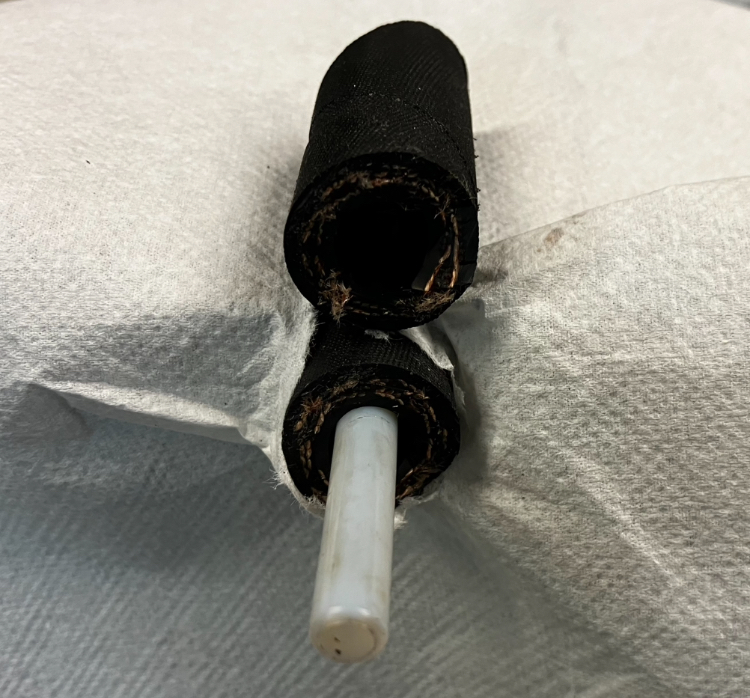

Stefan soll ich meine Lenkungs Leitung zerlegen damit man die innen Teile hier sehen kann ?
Oder Jockl willst du meine Leitung zum Ausprobieren
Verfasst: 16.07.2025, 14:13
von StefanS
Hallo Joe,
da meine Leitung schon zerschnitten ist, macht es mehr Sinn, dass ich diese zu Obduktionszwecken aufschneide.
Bilder folgen.

Verfasst: 21.07.2025, 22:56
von StefanS
Ich war mal so frei und habe das Foto von oben verwendet - ich hoffe das ist ok:
- Presshülse am Servoschlauch.jpg (1.65 MiB) 8912 mal betrachtet
Diese Hülse ist nur eine aufgeschobene Hülse, um den Schlauch in den Halter "klemmen" zu können.
Der Schlauch selbst ist (entgegen meine bisherigen Darstellung) aus einem Stück und an der Hülse nicht getrennt.
Ich habe die Hülse aufgeschnitten - sie scheint den äußeren Schlauch an dieser Stelle etwas zu verengen.
Die Kapillare war etwas weiter im Schlauch drin - es sieht nicht so aus als sei sie abgeschnitten, sondern von der Lenkung aus ungefähr 48cm lang im Schlauch drin.
Aufbau: Im Schlauch (20mm außen, 10mm innen) ist die Kapillare (7mm außen, 5mm innen) eingelassen.
- Kapillare im Servoschlauch.jpg (481.48 KiB) 8912 mal betrachtet
