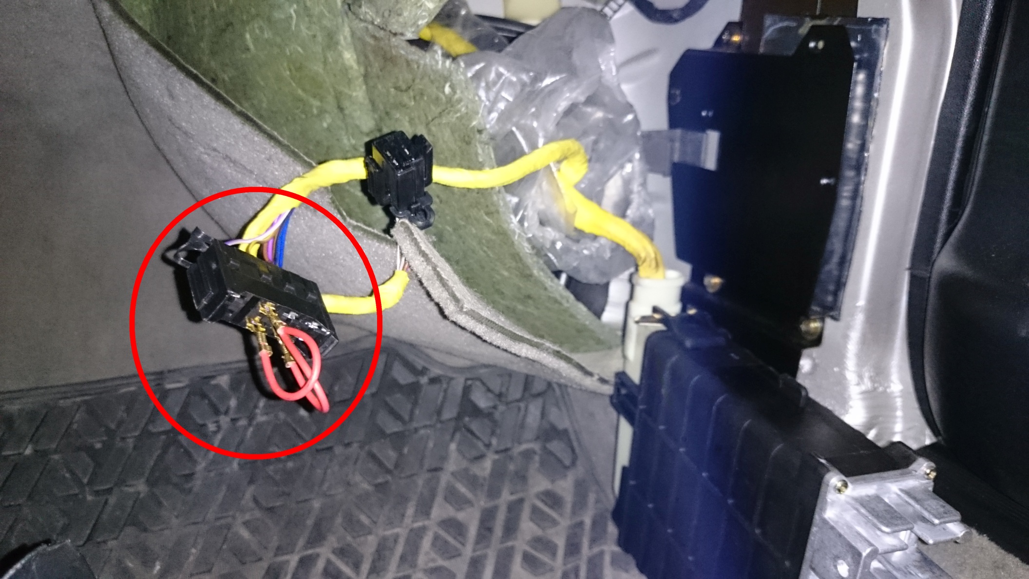

Erst mit der Codierung auf 790Upm im Leerlauf und NF1 Zündsteuergerät ist das nahezu gut geworden :lol:
An dem Stecker gibt es drei Kabel die Braun in der Isolierung drinnen haben. Die drei verbinden dann hast du 790Upm statt 720Upm im Leerlauf wie der NG.
Das Zündsteuergerät vom NF1 (Nummer: 443907397a) ist fürs Anspringen bzw kurz danach und generell anders programmiert.
Mit dem orig VEZ-Stg. mit Endung C ist er bei halb warm und auch bei warm Start immer abgesagt.

Hallo Jens,
Versuch doch mal, bei Warmstart, die Zündung mehrfach einzuschalten bevor du tatsächlich startest, damit kann evtl. durch das Vorfördern eine Verbesserung des Startverhaltens erfolgen.
ich habe es versucht, es brachte aber keine Besserung des Startverhaltens.
Es ist wahrscheinlich so: wenn man die Zündung einschaltete auch mehrmals, läuft die Benzinpumpe für eine oder 2 Sekunden und baut Druck auf.
Allerdings ist der Steuerkolben der Mengenteiler noch unten (die Stauscheibe des Luftmengenteiler wird ja nicht angehoben, da der Motor sich noch nicht dreh)t. Das führt dazu, dass kein Benzin zu den den (eben leere) Leitungen zu den ESV's fliesst.
Ich schätze, dass die ursache letztendlich im Mengenteiler selbst zu suchen ist.
Was meint Ihr dazu?
