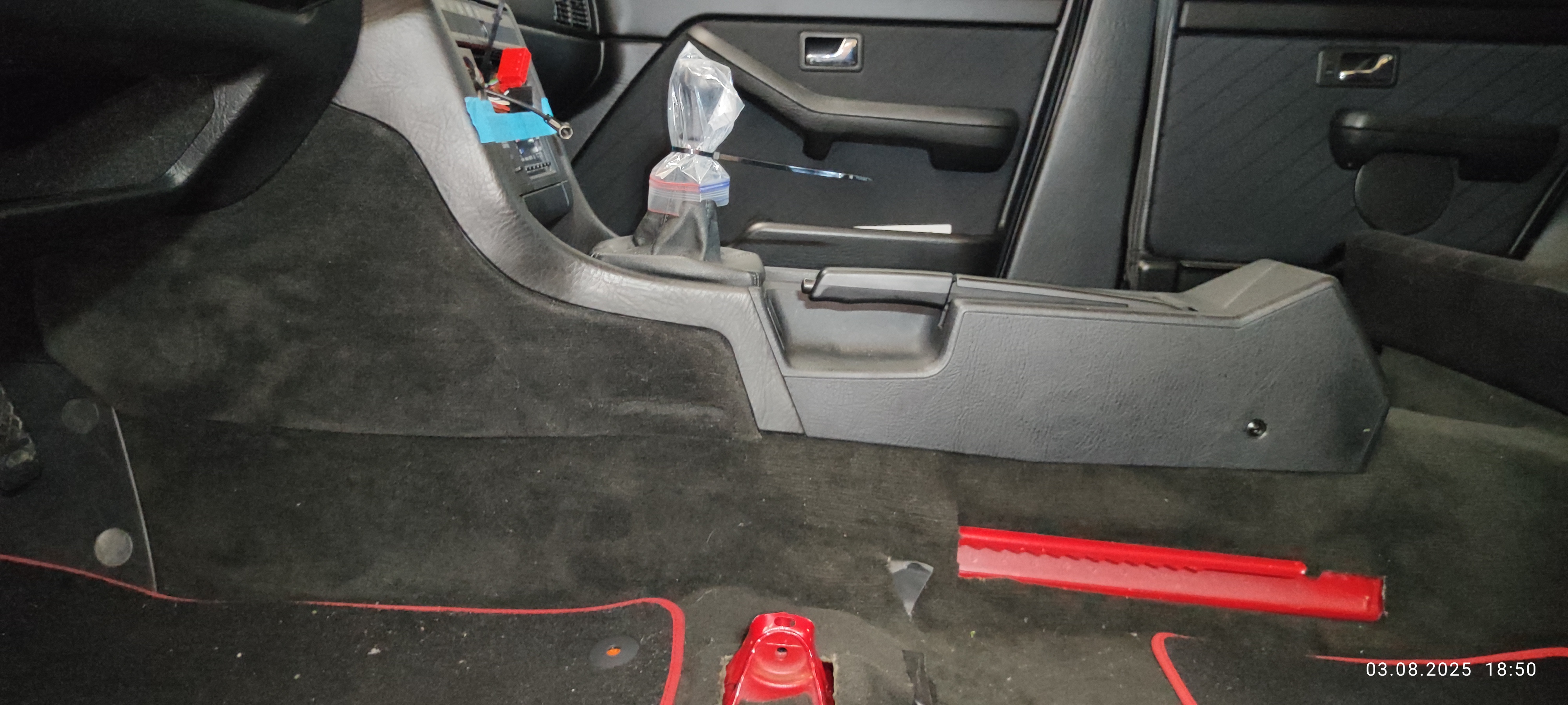

Warum geht der Handbremshebel nicht ganz runter?
Verfasst: 10.08.2025, 09:48
von DerSporti
Oder muss das so?

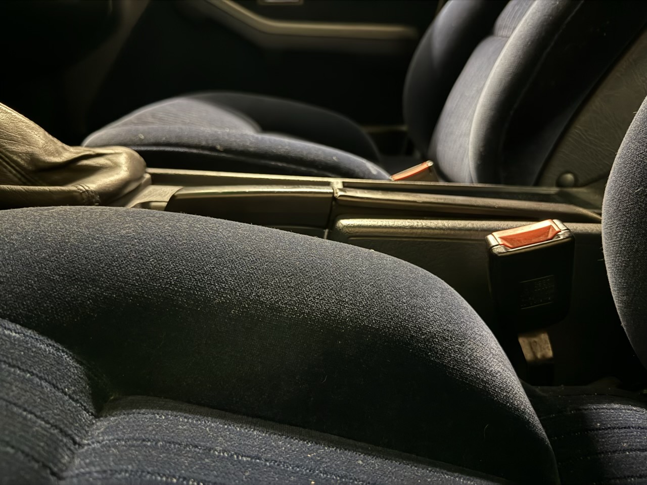

von Steve44
Habe gerade dieses Föteli gemacht. So sieht es bei mir aus in 20V. Geht kein mm tiefer und alles funktioniert normal. Ich spure wie er beim runter gehen gegen einen "Anschlag" kommt und das wars, tiefer geht nicht.
Fühlt sich also "normal" / "wie es sich gehört" an und ich sehe auch nichts unter'm Hebel wo von ich sage "hmmm da stimmt üppis niid".
200 20V Handbremshebel ganz unten.jpg (267.74 KiB) 6109 mal betrachtet
Re: Warum geht der Handbremshebel nicht ganz runter?
Verfasst: 13.08.2025, 18:19
von typ443
bei mir sieht es auch so aus und zwar bei beiden 44ern - dürfte also normal sein und so gehören.

von DerSporti
typ443 hat geschrieben: 13.08.2025, 18:19 Hallo zusammen,
Christian
Also ich glaube inzwischen auch dass es "schlechtes Design" ist :wink: weil das, siehe Pfeil, scheint der (nicht einstellbare?) Anschlag zu sein.
Handbremshebel mit Anschlag?

von timundstruppi
Der Hebel sitzt doch auf den Schalter auf, der auf dem Foto ganz gedrückt ist.
Bei Golf4, A3 8l, Passat 3b und A4 B5 ist der fehlende Anschlag ein Indiz, dass der Sattel wieder schwergängig am Handbremsseil ist. Seil fest hatte ich noch nie.
