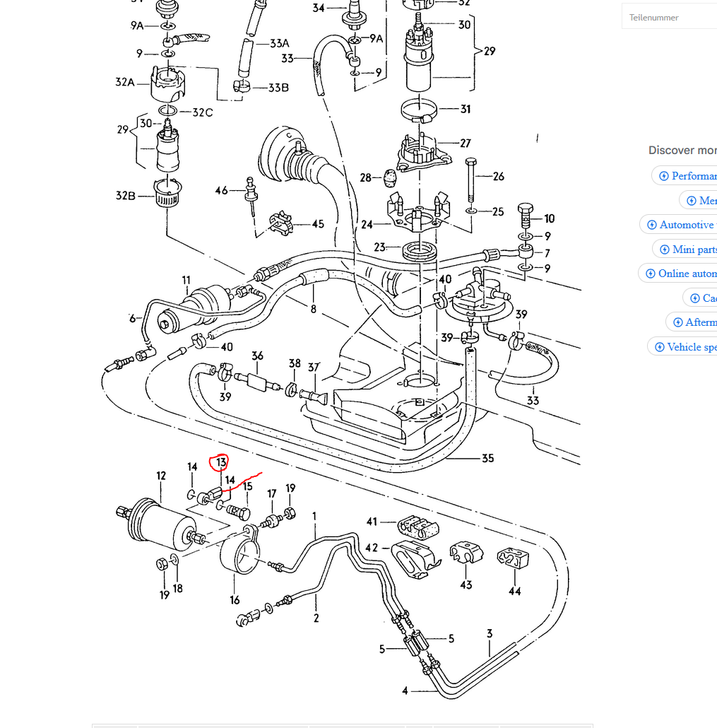

hat einer eine Ahnung was für eine Leitung das ist? Diese Leitung geht über einen Ringstutzen seitlich vom Kraftstofffilter nach hinten. Laut AKTE (*Produktname ersetzt*) geht eine Leitung direkt drauf, diese kann es ja aber nicht sein. Laut dem Echtbild eght eine Leitung per Ringstutzen nach hinten, aber im AKTE (*Produktname ersetzt*) wird nur der Ringstutzen angezeigt, ohne Leitung...

Leitung 2.

Ok danke, etwas missverständlich aufgeführt in der Zeichnung

Witzbold, gesehen habe ich die Leitung 2 auch und das diese so ausschaut, aber wenn auf dem Bild von AKTE (*Produktname ersetzt*) eine Leitung direkt drauf geht und das 2. Teil ist ein Ringstutzen direkt daneben und mit dem Wissen das auch nicht immer alles im AKTE (*Produktname ersetzt*) stimmt, kann man da schon dran zweifeln..

Die von Dir gesuchte Leitung sollte die Nr. 1 sein (Zulauf).
Schau in der Teile Auflistung nach, da werden dann sicher für verschiedene Motoren unterschiedliche Teilenummern angegeben - je nach Ausführung sind dies Leitungen dann entsprechend gebogen und für direkt Anschluß oder eben für Ringstuzen/Hohlschraube.

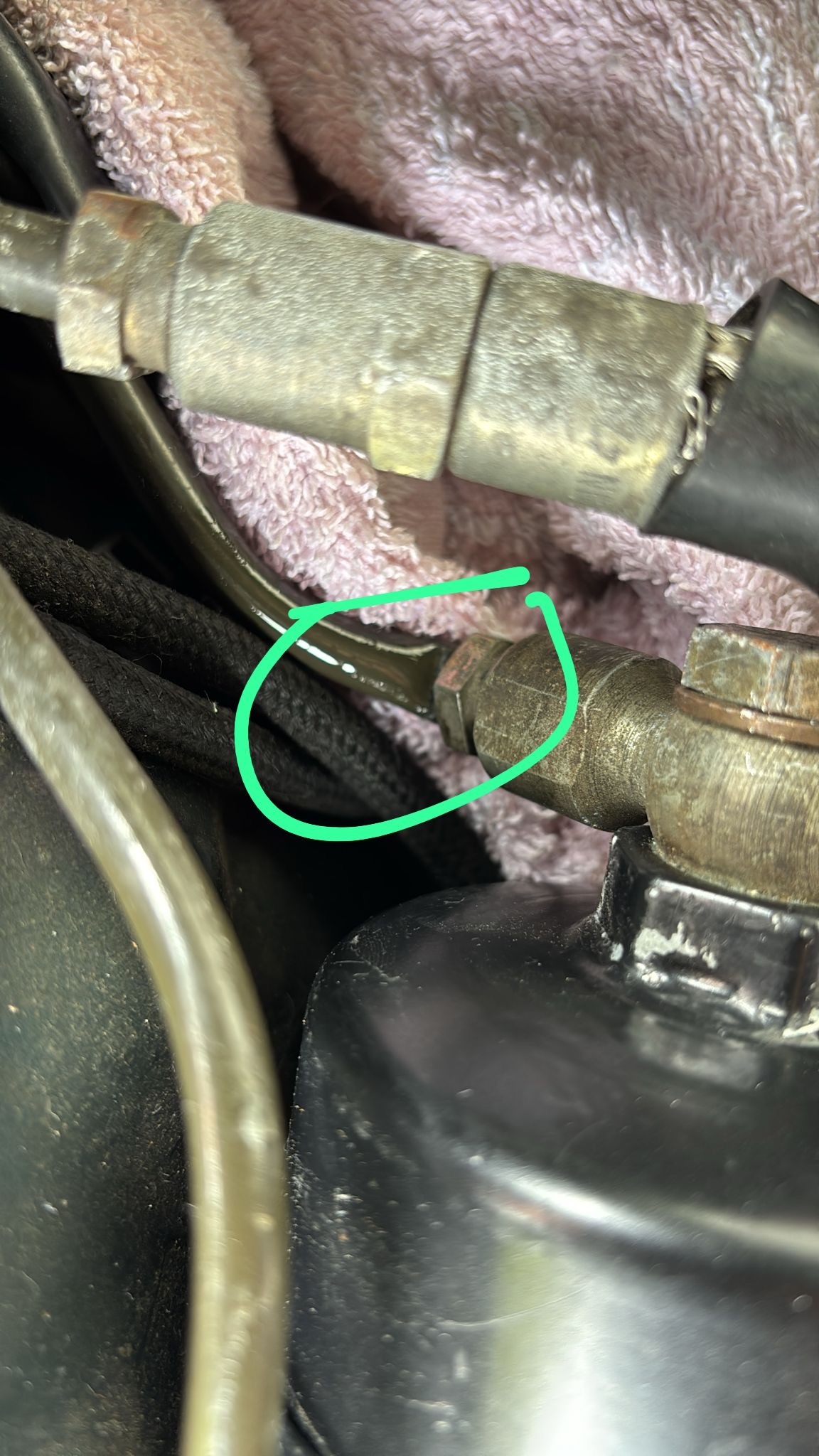

die Leitung, die zum Benzinfilter geht ist der Vorlauf. Hier gibt es unterschiedlich Varianten wie bereits geschrieben.
Die Leitung ist auf höhe des Kats am Unterbuden zwischen verbunden. Um die Gesamte Leitung zu tauschen muss eigentlich das Lenkgetriebe ausgebaut werden! Die Leitung ist ein Formteil, die zu biegen ist die Hölle, selbst mit Muster.
Auf dem Bild sieht es so aus, als ob sie am Spritfilter abgeknickt ist?
Wenn du mehr Details hast, kann ich dir eine Lösung anbieten.

richtig, die Leitung ist oben am Kraftstofffilter abgeknickt und somit undicht. Denkst du das lässt sich auf eine Art und Weise wieder "flicken"?
Bzw. wie würde deine Lösung dann aussehen?
LG, Lazy

Ich habe mich für die Variante 2) entschieden und habe einen geraden Schneidringverbinder besorgt und auch ein Stück Leitung inkl. Verschraubung. Was genau meinst du noch mit "Scheid-Olive"?
Ich füge im Anhang noch ein Bild bei, meines gekauften Schneidringverbinders. Das sollte reichen, wenn man den einfach sauber setzt und die beiden ungebördelten Enden miteinander verbindet, oder?

..soo also der Schneidringverbinder ist gesetzt und zunächst einmal sah das ganze auch recht gut aus. Bei den ersten Startversuchen tröpfelte es ganz leicht aus der hinteren Mutter am Schneidring und ich zog diese dann nochmal nach. Später fing es an aus der vorderen Mutter am Schneidring leicht zu tröpfeln und als ich diese dann nochmal fester anzog kam es mit voller Wucht wieder aus der hinteren raus mit den ganzen 6 Bar Druck :D
Jetzt ist die Frage:
1) Habe ich die Schneid-Olive nicht richtig gesetzt/ hat sich diese nicht sauber eingeschnitten? Man hat noch relativ viel Spiel beim zudrehen der Mutter, es fühlt sich fast schon so an, als würde sie "überdrehen..?
2) Macht es Sinn einen neuen Schneidringverbinder zu kaufen und einzusetzten an Stelle des jetzigen Verbinders? Nicht dass die Leitung jetzt "kaputt" ist wegen der gesetzten Schneid-Oliven.
3) Braucht es noch etwas wie Dichtfett oder sowas in der Art?

die Position ist für diesen Schneidringverbinder sehr ungünstig gewählt.
Da hätte ich jetzt die originale Verschraubung genommen und die neue Leitung gebördelt.
Der Schneidringverbinder benötigt ein exakt rundes Rohr - wurde hier mit einem Rohrschneider oder mit einer Metallsäge gekürzt?
Falls Metallsäge - da ist dann ein Grat und eine Unrundheit entstanden.
Die Verbindungen sollten beidseitig "gerade" in den Verbinder gehen - hier sind aber beide Leitungen leicht gekrümmt.
Bitte mal ein Foto von den beiden Enden der Leitungen OHNE Verbinder hier einstellen.
Ich vermute es liegt an den Vorarbeiten. Den Rest der alten Leitung hätte ich auch mit einem Schleifvlies gereinigt.
Bisher hatte ich noch keine Probleme mit diesen Verbindern!

Der Schneidringverbinder sitzt nun so, wie er soll. Fehler wurde gefunden. System ist wieder dicht. :D
Eine Schneid-Olive hatte sich nicht richtig ins Rohr geschnitten und durch das auf und zu drehen und das zufällige "Herumprobieren" wurde es nur verschlimmbessert.
Somit war die Lösung nochmal neue Schneid-Oliven zu besorgen und bis auf Anschlag zu drehen - dann wieder 1,5 Umdrehungen weiter drehen, sodass sich diese sauber reinschneiden und mechanisch abdichten.
