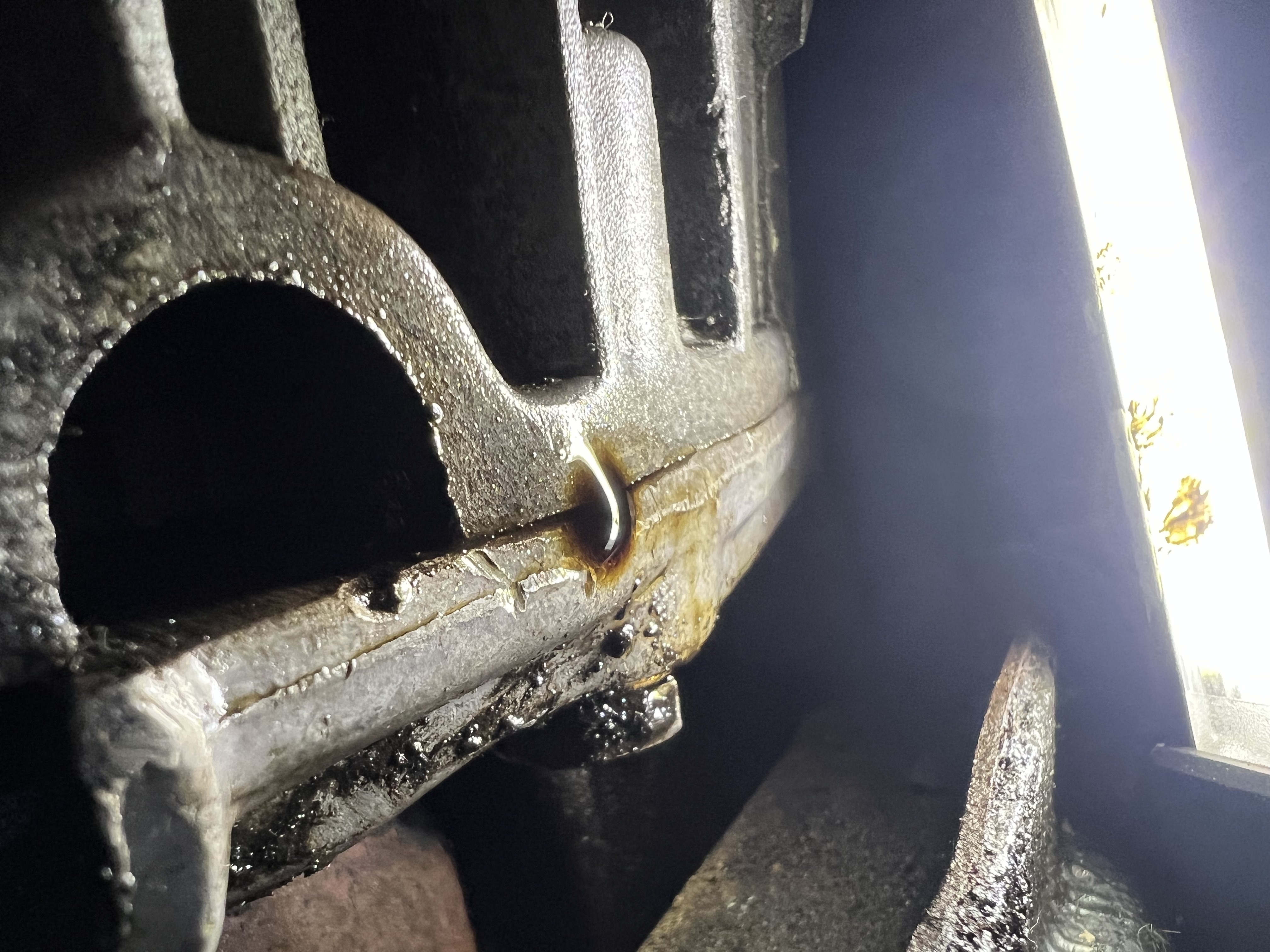

Jetzt habe ich vor ein paar Wochen gesehen, dass am Motor (dort wo das Getriebe angeschraubt ist) ein Öltropfen hängt. Diesen habe ich schon zweimal weggewischt jedoch kommt er wieder. Daher meine Frage: Woher kommt das Öl? Das gesamte Öl sollte sich doch in der Ölwanne befinden.
Es sollte auch Motoröl sein, ich habe den Tropfen mit dem Motoröl verglichen.
Und weil eine Undichtigkeit nicht reicht, gibts noch eine zweite... Am Getriebeausgang rechts hängt auch ein Tropfen am Flansch. Ist es ein riesen Aufwand den Simmerring zu tauschen? Der Tropfen ist auch heller als das Motoröl.

Um meine Frage etwas zu konkretisieren.
Kann das Öl über den Simmerring an der Kurbelwelle rauslaufen?
Meine Theorie: Der Motor steht seit über einem Jahr, somit befindet sich das ganze Öl in der Ölwanne. Das Öl fließt ja nicht bergauf?
Und von der Bühne gefallen ist er auch nicht. :lol:

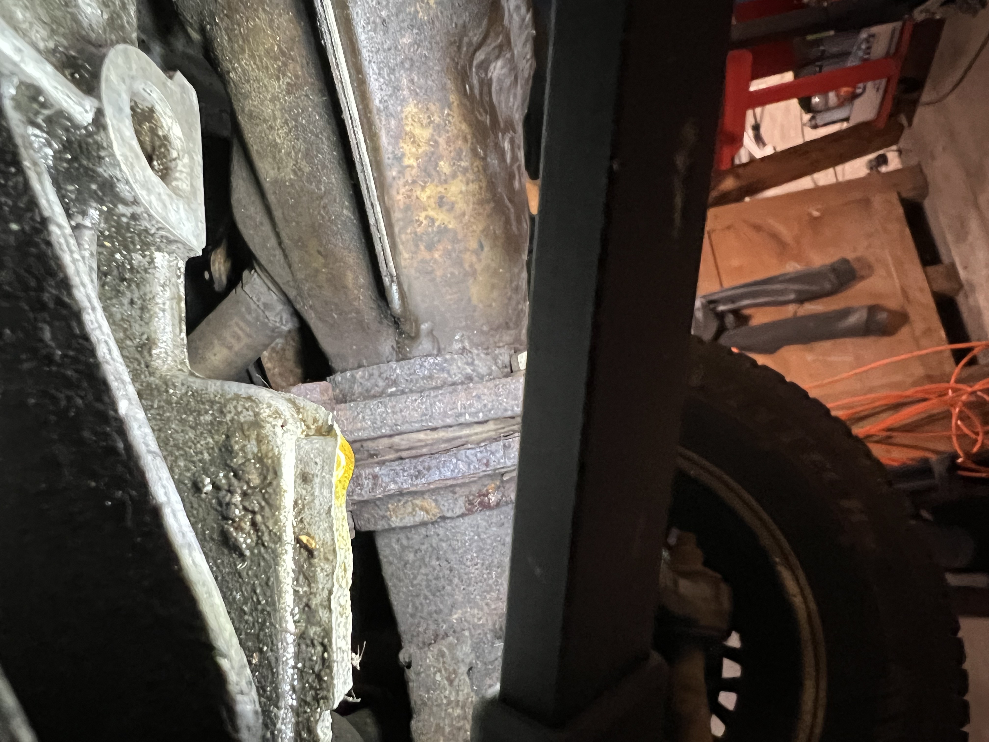

ich war gestern unterm Auto und hab mir die Ölsache nochmal genauer angesehen.
Unterhalb des Getriebeflansches hängt ein klarer gelber Öltropfen. Er hat einen leichten Eigengeruch und schmeckt auch nicht aussergewöhnlich. Eher nach nichts. Hab ihn auch mit Bremsflüssigkeit verglichen -> Farbe könnte passen Geruch aber nicht. Hydrauliköl passt von der Farbe nicht.
Bleibt also nurnoch Getriebeöl? Der Füllstand des Getriebes ist mir nicht bekannt.
Der Tropfen an der Getriebeglocke ist wie bereits Beschrieben dunkel und riecht ebenfalls nach nichts. Probiert habe ich ihn nicht muss ich zugeben.
Zum Motorölstand: Es ist etwas zu viel drin aber nur ca. 2mm über MAX am Messstab.
Es sieht auch nicht danach aus, als würde das Öl vom Hydraulikbehälter oder Lenkgetriebe kommen. Dort ist alles zu trocken.
Und natürlich musste ich feststellen, dass der Faltenbalg gerissen ist.... :oops:
Ich habe jetzt nochmal alles sauber gemacht und werde Zeitnah nachsehen wo das Öl herkommt. Noch bevor es sich überall ausgebreitet hat.
