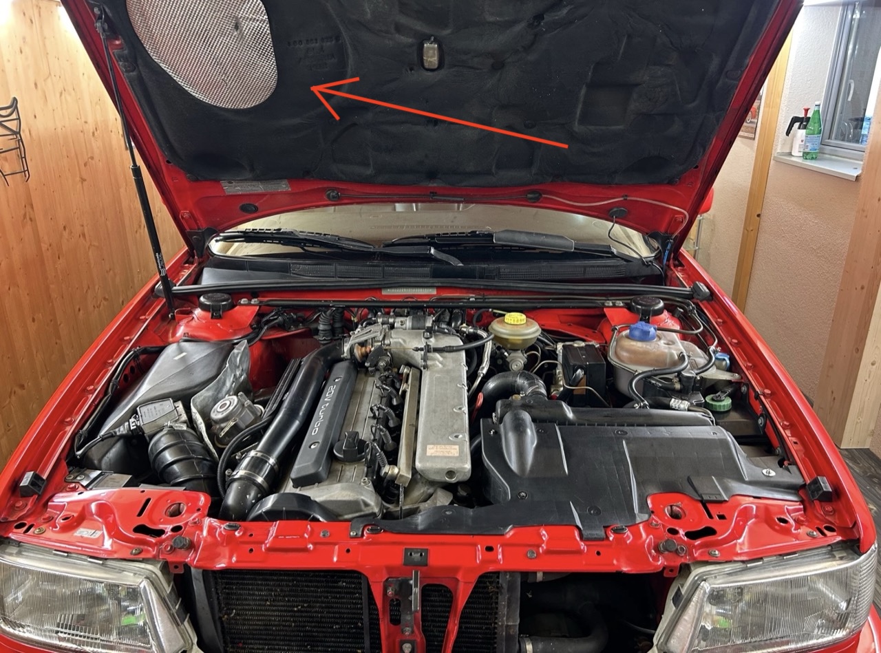

Bonjour,
Stimmt es, dass der 200 20V kein Hitzeblech unter der Motorhaube, direkt über der Turbo hat? Warum hat der S2 mit 3B das Blech, aber der 200 20V nicht?
S2 3B Motorhaube.jpg (460.96 KiB) 20877 mal betrachtet

ich denke, eine eindeutige Antwort wird man dazu heute nicht mehr bekommen.
Dass es das Blech beim S2 gibt, bedeutet ja, dass man dort bei der Entwicklung feststellte, dass in dem Bereich der Hauben-Isolierung zumindest langfristig zu viel Wärme entsteht als für das Material gut ist (oder das Haubenmetall sich so erwärmt, dass es für eine unbedarfte Hand nicht gut ist).
verschiedene Möglichkeiten, warum es beim 220V nicht eingeplant war:
- man hat das Problem zu der Zeit einfach nicht erkannt
- durch den minimal größeren Motorraum wird die Wärme besser nach unten abgeführt
- durch den minimal größeren Motorraum ist etwas mehr Platz zur Haube
- die große rechteckige Abdeckung auf dem - ich denke - Luftfilter und LMM übernimmt die Aufgabe des Hitzeschutzes
- die Isolierung ist beim 220V aus nem hitzefesteren Material
