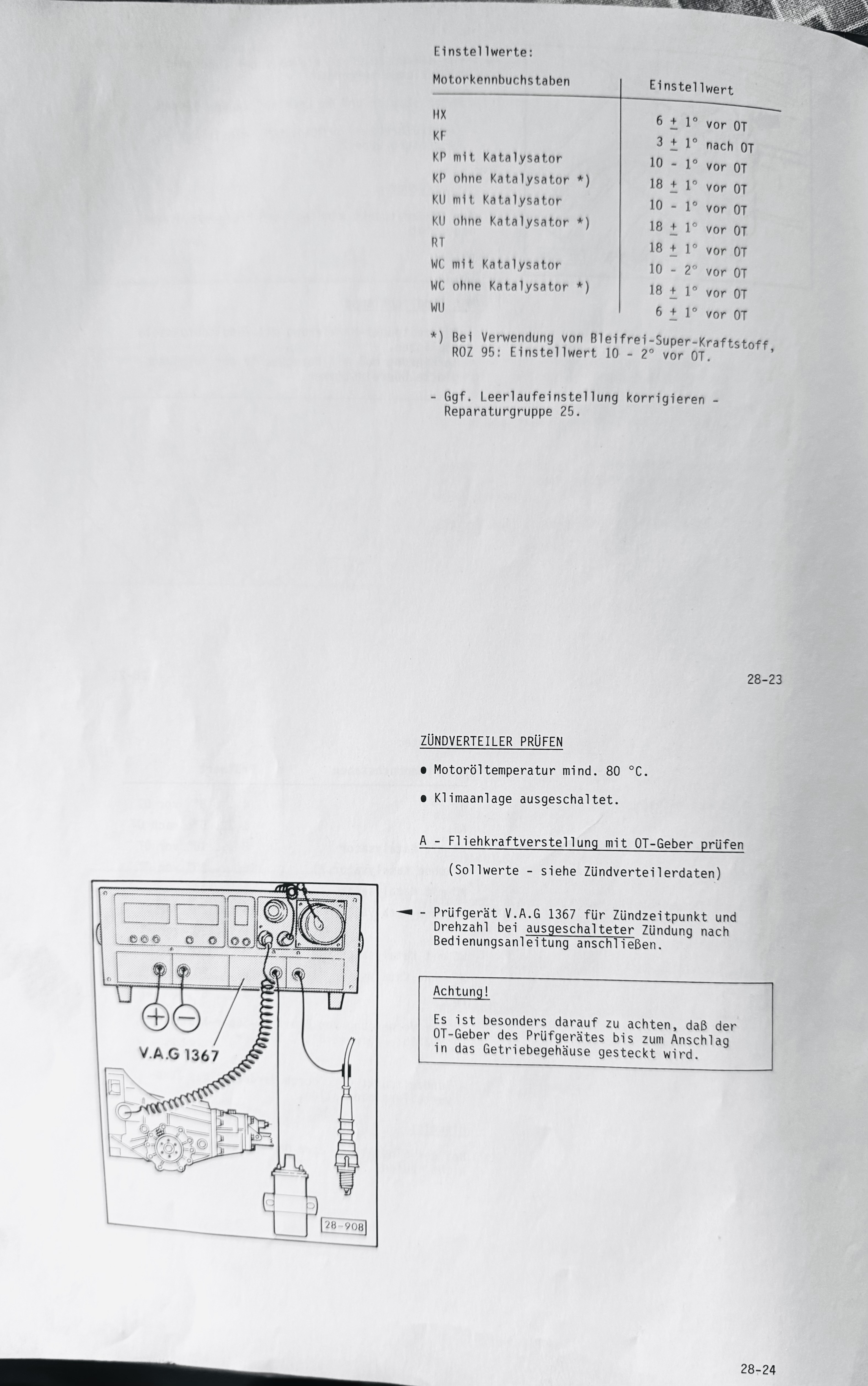

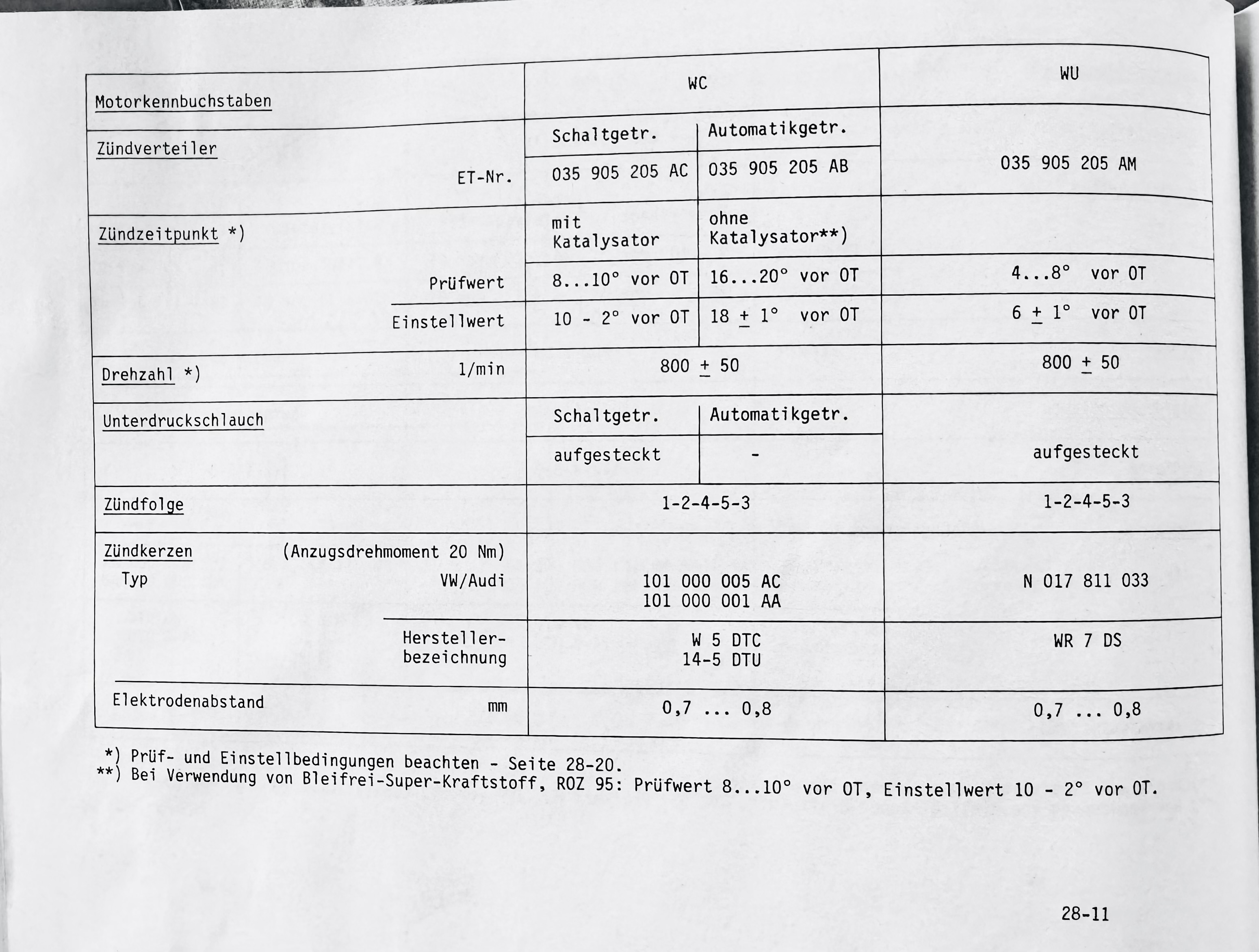

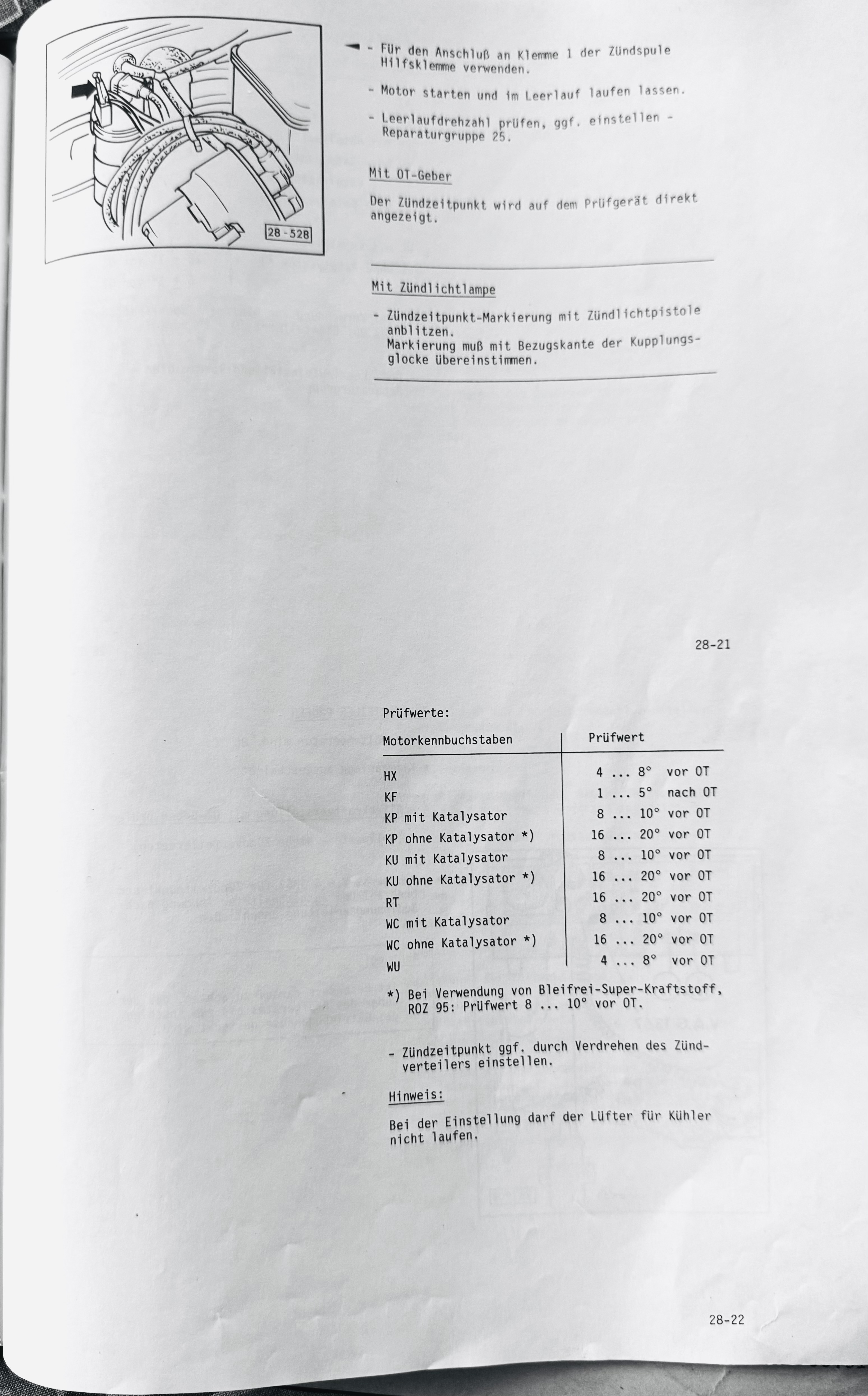

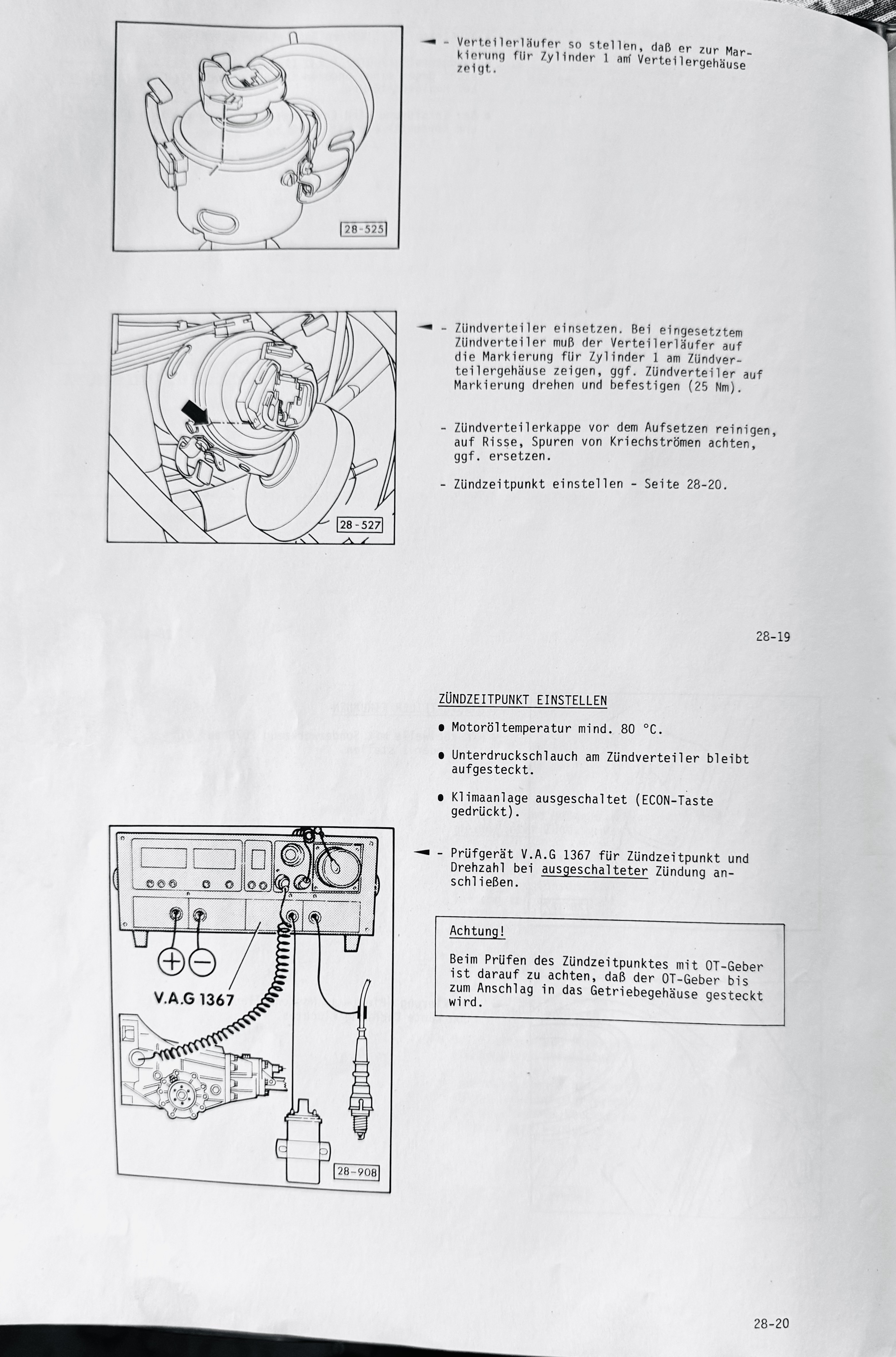

Ich habe nun im RLF nachgesehen:
Hier die Kurz-Anleitung „Zündzeitpunkt einstellen“ für den WC-Motor – simpel, Schritt für Schritt:
1. Motor vorbereiten
• Warmfahren, Motoröl mind. 80 °C.
• Leerlauf prüfen/einstellen: 800 ± 50 U/min.
• Klima/Verbraucher aus (ECON gedrückt).
• Unterdruckschlauch am Verteiler BLEIBT aufgesteckt.
2. Messgerät anschließen
• Normale Zündlichtpistole: Induktivklemme an Zyl. 1, Plus/Minus an die Batterie.
• Alternativ V.A.G 1367 mit OT-Geber: Geber bis zum Anschlag in die Getriebeglocke stecken.
3. Markierung suchen
• Durch das Fenster an der Getriebeglocke die Schwungscheiben-Markierung anblitzen.
• Bezugskante ist die Kante der Kupplungsglocke.
4. Einstellen
• Stimmt der Wert nicht: Klemmschraube des Verteilers lösen, Verteiler minimal drehen, bis die Markierung auf den Zielwert zeigt.
• Klemmschraube wieder fest (≈ 25 Nm). Leerlauf und Zündzeitpunkt erneut kontrollieren.
5. Zielwerte (WC)
• WC MIT Katalysator / ROZ 95 (in den 1980er Jahren war Bleifrei 98 ROZ noch nicht flächendeckend verfügbar): 10° vor OT (± 2°).
(Prüfwert: 8–10° vor OT)
• WC OHNE Katalysator 98 ROZ: 18° vor OT (± 1°).
(Prüfwert: 16–20° vor OT)
Wichtige Hinweise
• Während der Einstellung darf der Kühlerlüfter nicht laufen (verfälscht Leerlauf).
• VAG1367 OT-Geber immer ganz einstecken, sonst liest du Mist.
• Zündfolge: 1-2-4-5-3.
• Kerzenabstand: 0,7–0,8 mm.
Für so eine einfache Aufgabe braucht man kein VAG Messgerät. Habe die Info nur mitgeliefert, falls jemand sowas benutzt.
Einfache 0815 Pistole reicht
Das war’s. Wenn dein Wert nur „hüpft“: zuerst Leerlauf sauber einstellen, Falschluft prüfen, dann erneut abblitzen.
Hier die originalen Infos dazu:
4. Einstellen
5. Zielwerte (WC)

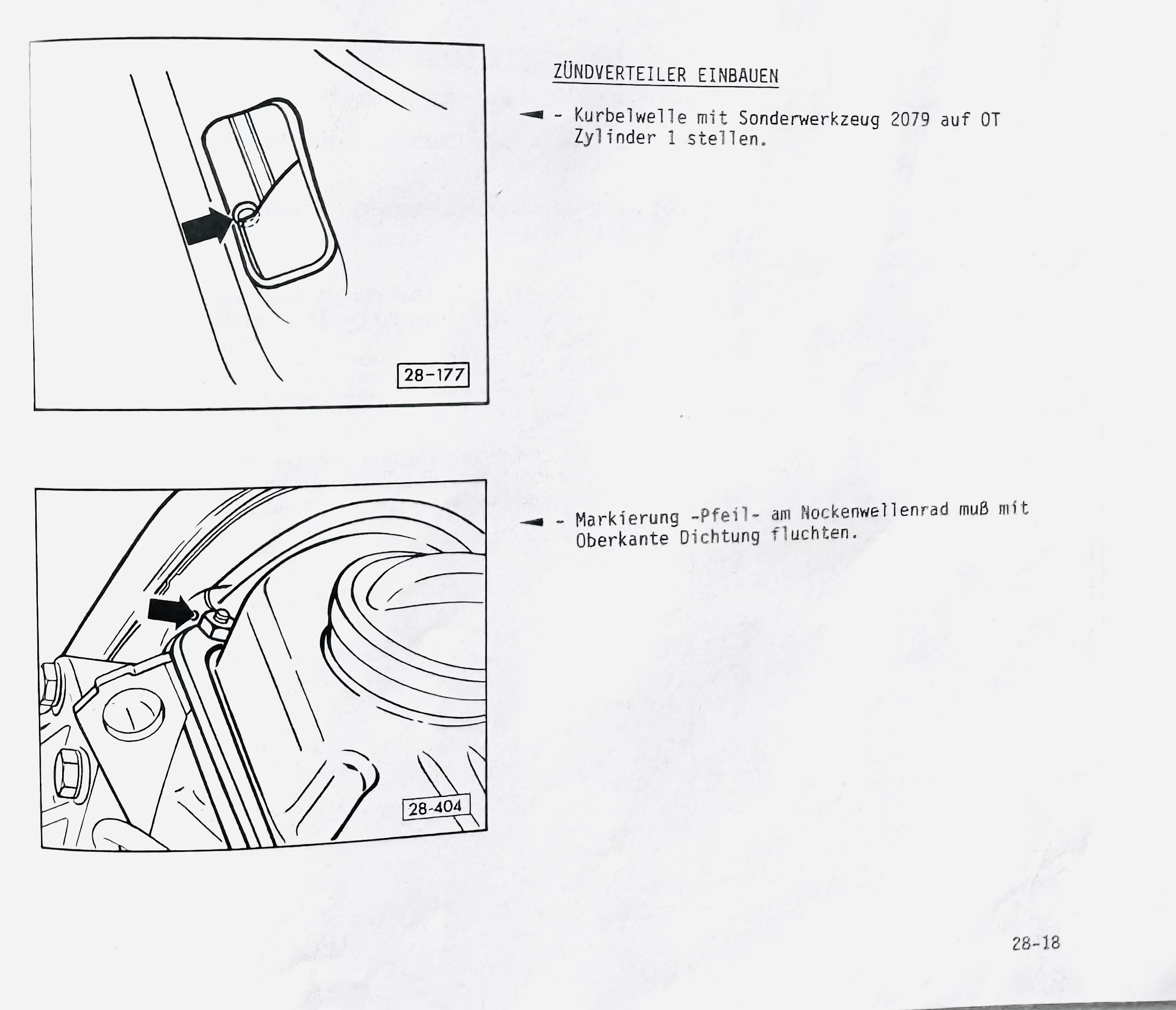

Hallo Gerhard,
Wir haben die Zündung auf 18 Grad eingestellt.
Da ich in meinem VAG Handbuch mal geblättert habe, habe ich da eine Abbildung von der Getriebeglocke und der kerbung gesehen. So wie ich verstanden habe, soll die Kerbe an die Markierung von der Getriebeglocke hin.
Ich habe dann mit meiner einfachen Pistole geblitzt, und dabei auch die Drehzahl angehoben, und weiter unten habe ich dann die Kerbe an der Scheibe wo auch die "0" zu sehen ist entdeckt.
Aber da jetzt der ZZP auch so auf 18gr. laut der Digitalen Zündlichtpistole steht, verstehe ich das nicht mehr was jetzt das richtige wäre.
Dahin einstellen wo die Kerbe und die Markierung seitlich von der Getriebeglocke ist, oder so lassen wie es ist?
