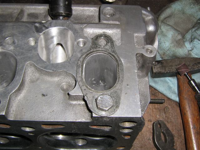

du kannst die Kanäle an die Dichtungen anpassen. Damit hat man keine störenden Kanten. So können die Abgase bzw. Frischluft störungsfrei strömen.
Ich mach mal nacher ein Foto von meinem Zylinderkopf, dann weisst du was ich meine.

Karl S.
Beiträge: 3441
Beitrag von Karl S. »
Naja, Unebenheiten und sowas stören natürlich den Fluß der Frischluft, aber wirklich schlimm ist das nicht, solange du keine extreme Leistungen haben willst.
Ich würds lassen.
Karl

Wenn du nur die Kanäle de Saugrohrs schleifst hat das kaum Auswirkungen. Lohnt sich eigentlich nur wenn du "davor & danach" auch was gemacht hast. Also komplett Kanäle poliert, besseren Filter und bestenfalls noch den Ansaugweg verkürzt...

Aufwändig ist das auf jeden Fall!
Will garnicht wissen, wieviele Stunden ich nur für den Krümmer gebraucht habe und vom Kopf will ich garnicht reden. Das war vielleicht ne langwierige Arbeit...
Vorher:
Nacher:
Karl

Beitrag von André »
Treser.info hat geschrieben:Um den einlaskrummer von innen su polieren hat Treser dem damals
gans durch der mitte geschnitten und nachher wieder su geschweist.
Hmm, also wenn ich diese beiden Bilder vergleiche, kann ich nicht wirklich erkennen, dass der polierte nun auf der Fläche glatter wäre...
Allerdings kann ich mir nicht vorstellen, dass diese fette Schweißnaht, die ja nun alles andere als glatt und poliert ist, das Strömungsverhalten günstig beeinflusst :roll:
