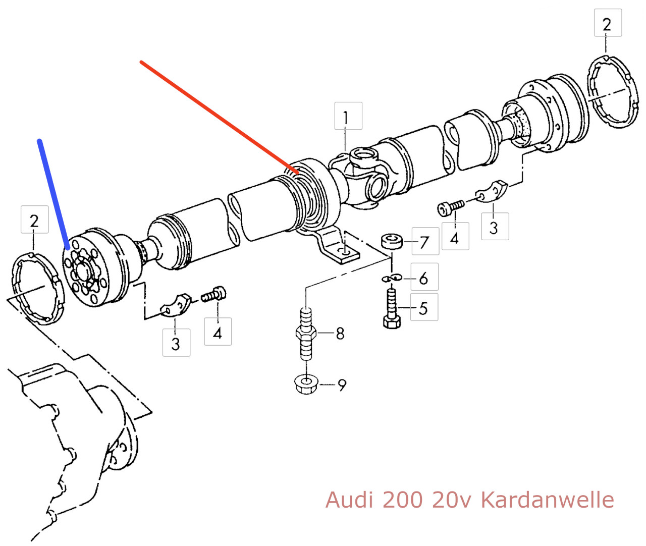

Meinst du das Lager welches ich rot markiert habe?
Audi 200 20v Kardanwelle.jpg (147.84 KiB) 10461 mal betrachtet
Blau markiert wäre dann der "Guibo welche kein Guibo ist" sondern das Tilgergewicht...

Sorry welche "Aussengelenke"?

... richtig !
Aussengelenke = blau :)

Genau, rot ist das Mittellager und blau ist das Gelenk.

Jetzt bin ich ein bisschen durcheinander (sagt mein Frau auch immer :mrgreen: ). Blau ist das Gelenk aber auch das Tilgergewicht?
Was für Material ist denn das "Gelenk"? Metall?
Und "blau" bzw. das Gelenk ist nicht der Nr 26. (roter Pfeil) aus Jens seinen Bild?? Oder doch?

Blau von dir markiert, sind die Gleichlaufgelenke an der Kardanwelle, wie du sie auch von den Antriebswellen kennst.

Dann ist das ganze also wie folgt eingebaut?: Getriebe(Mittendiff) -> Tilgergewicht -> Gleichlaufgelenk/homokinetisches Gelenk -> Welle (Teil Vorne) inkl. Mittellager -> Kreuzgelenk (kenne ich als Universal Joint) -> Welle (Teil Hinten) -> Gleichlaufgelenk -> Hinten-Differential.
