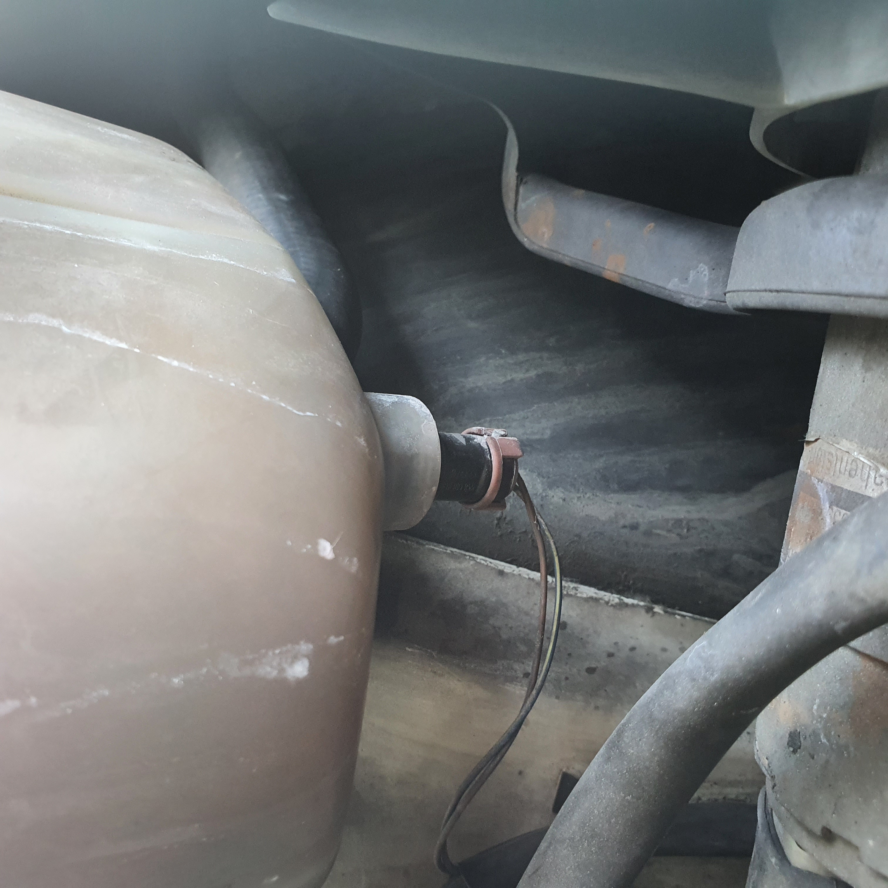

Hallo an die Schwarmintelligenz!
Folgendes Problem:
Immer kurz nach dem Start des Motors geht bei mir dieses hübsche kleine Lämpchen an.
Aber so kurz nach dem Start, dass ich mir denke es könne eigentlich nicht wirklich an der Temperatur liegen.
Startet man kalt, geht die Lampe fast sofort an. Fährt man los, geht sie einen Moment wieder aus um dann nach ein paar hundert Metern wieder aufzuleuchten. Und dann blinkt sie auch die ganze Zeit fröhlich weiter.
Die Anzeige für das Kühlwasser steigt normal an und steht bei der Fahrt immer so grob bei 90 Grad und der Lüfter läuft auch regelmäßig an.
Ich bin da echt überfragt und für alle Tipps dankbar.
Großartig fahren möchte ich so jedenfalls nicht.
Folgendes Problem:

evtl. geber vom Ausgleichsbehälter

Re: Temperatur Motor/Kühlwasser
Ausgleichsbehälter Kühlwasser?
Wo soll dieser Geber sitzen?
- inge quattro
- Beiträge: 3247
- Wohnort: bei Landau/Isar
Unten am Ausgleichsbehälter...
Okay... muss ich mal schauen. Ich hatte mal was gelesen, dass oben neben dem Deckel bei einigen Fahrzeugen ein Sensor oder sowas ist. Das ist bei meinem aber nicht. Dann muss ich da gleich mal gucken.
Müsste sich ja wohl darum handeln.
Auto gestartet, Lampe nach paar Sekunden an.
Stecker abgezogen, Lampe immer noch an.
Aber das muss ja wohl auch so...
Bekommt man den Geber noch irgendwo?
Oder ist der fest verbaut und man benötigt einen neuen Ausgleichsbehälter?
wenn dann neuer Behälter. Zieh mal ab und schau ob der Fehler weg ist
Na ich sage ja, Stecker abgezogen und die Lampe blinkt weiter.
