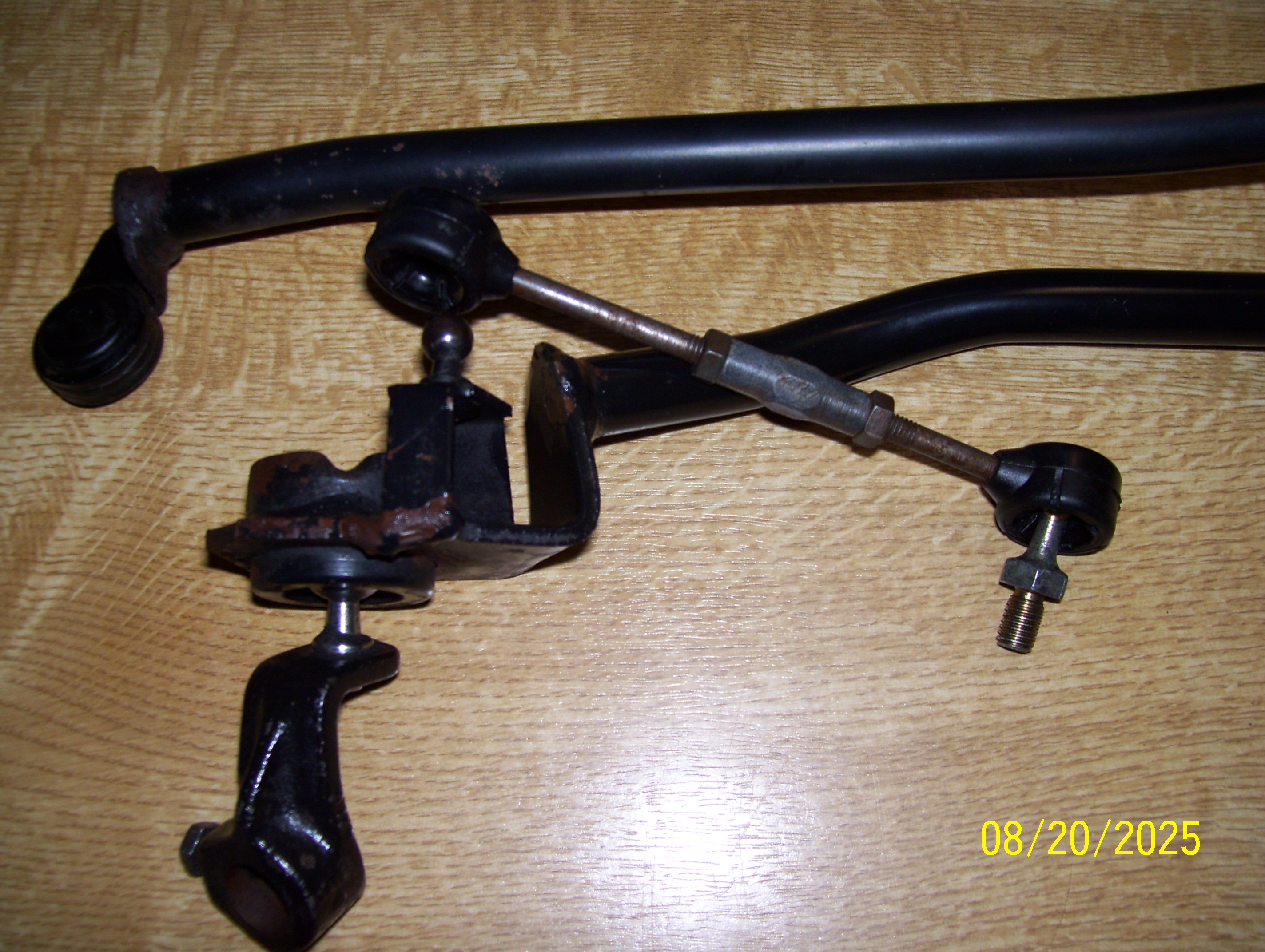

meine Schaltung macht Ärger.
Ich konnte das Problem identifizieren, die kleine Koppelstange (sieht etwa wie ein Wantenbspanner aus) die vom Schaltgestänge aufs Getriebe geht,
springt vom Kogelkopf.
Gibt es das Teil noch als Ersatz, oder eine gängige Reparaturlösung??
In der Explosionszeichnung auf 7zap ist das Teil mit Nr 48 und nicht mehr erhätlich bezeichnet.

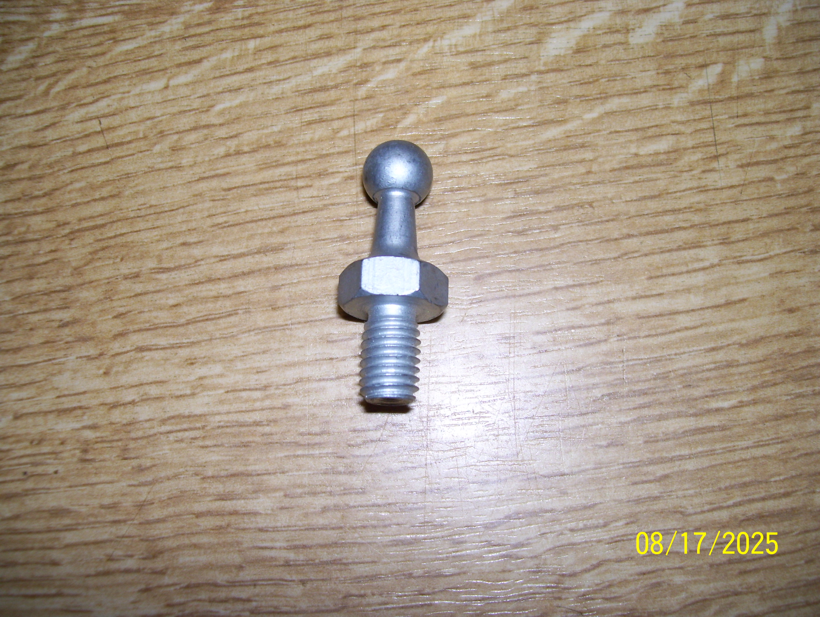

Den Kugelkopf am Getriebe gab es vor 3 Jahren noch, einfach bei Tradition nachschauen.
Er hat kugel 10mm.
Hast du deines schon ausgebaut ? es geht raus bei eingebauten Getriebe
Das ist dann selbsterklärend was du brauchst, schau dir das Gestänge genau an.

- 100_1375.JPG (1.51 MiB) 1135 mal betrachtet

Vielen Dank für die Antwort, 10mm ist gut zu wissen, da lege ich mir noch ein Paar Standardkugelpfannen ins Regal.

Ich suche dir das jetzt nicht raus.
Mein Bild sagt alles aus, das die Din Teile nicht passen ohne Änderungen.
Das ganze Schaltgestänge muß raus um es auf Din Teile umzubauen
- 100_1376.JPG (1.51 MiB) 1012 mal betrachtet
