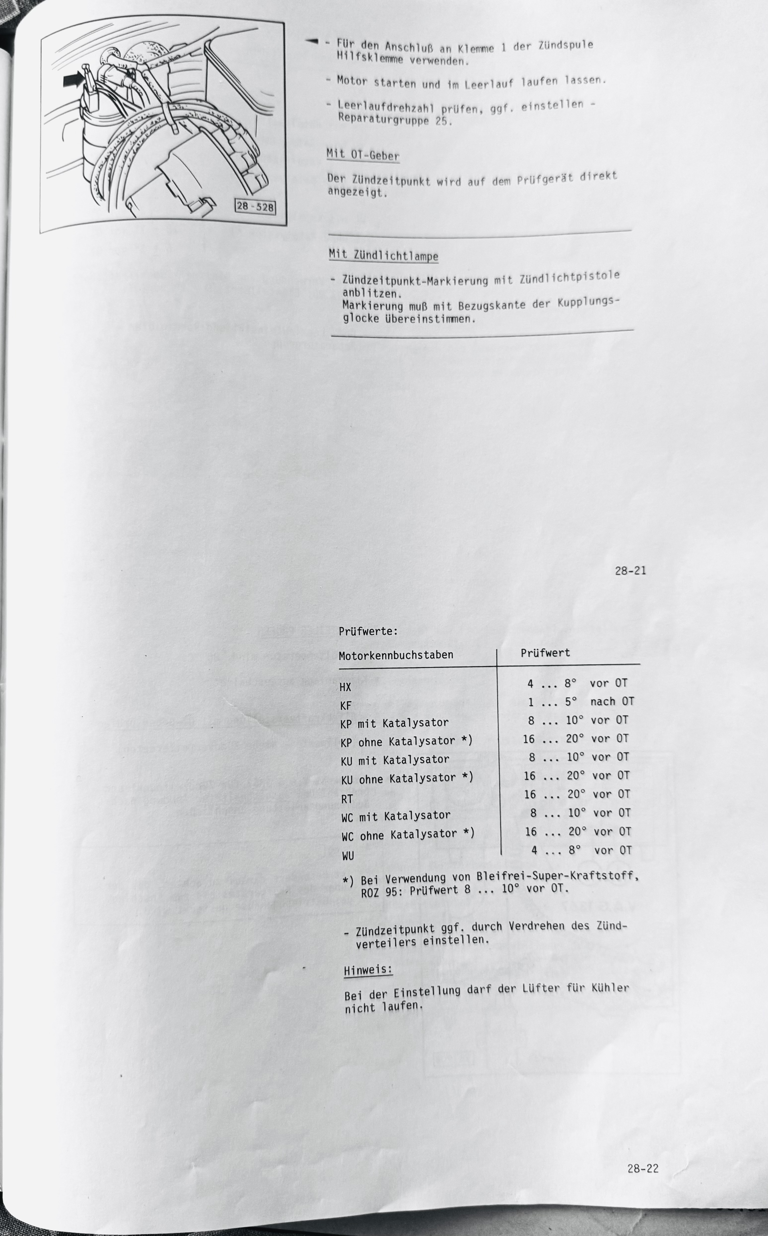

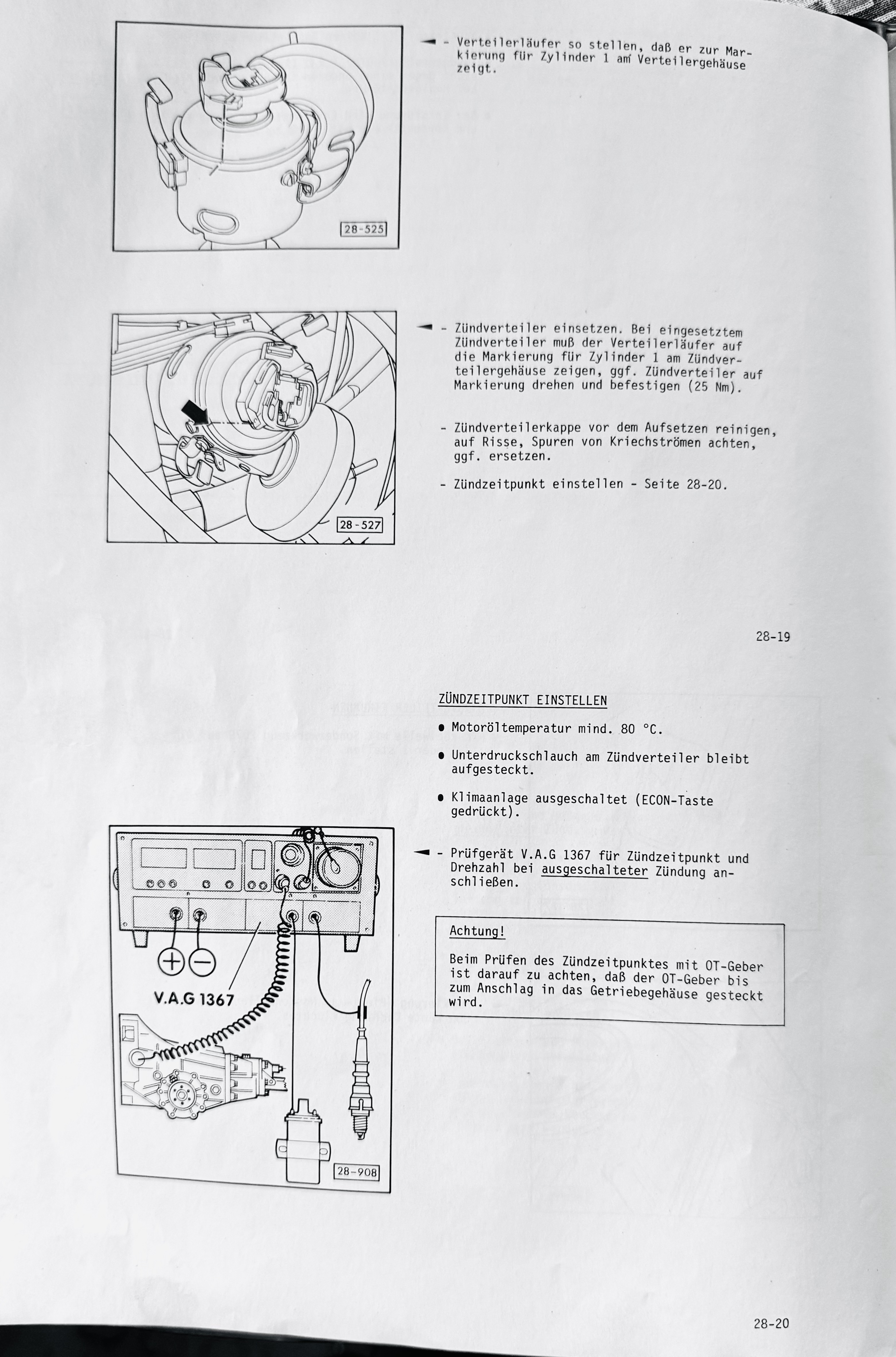

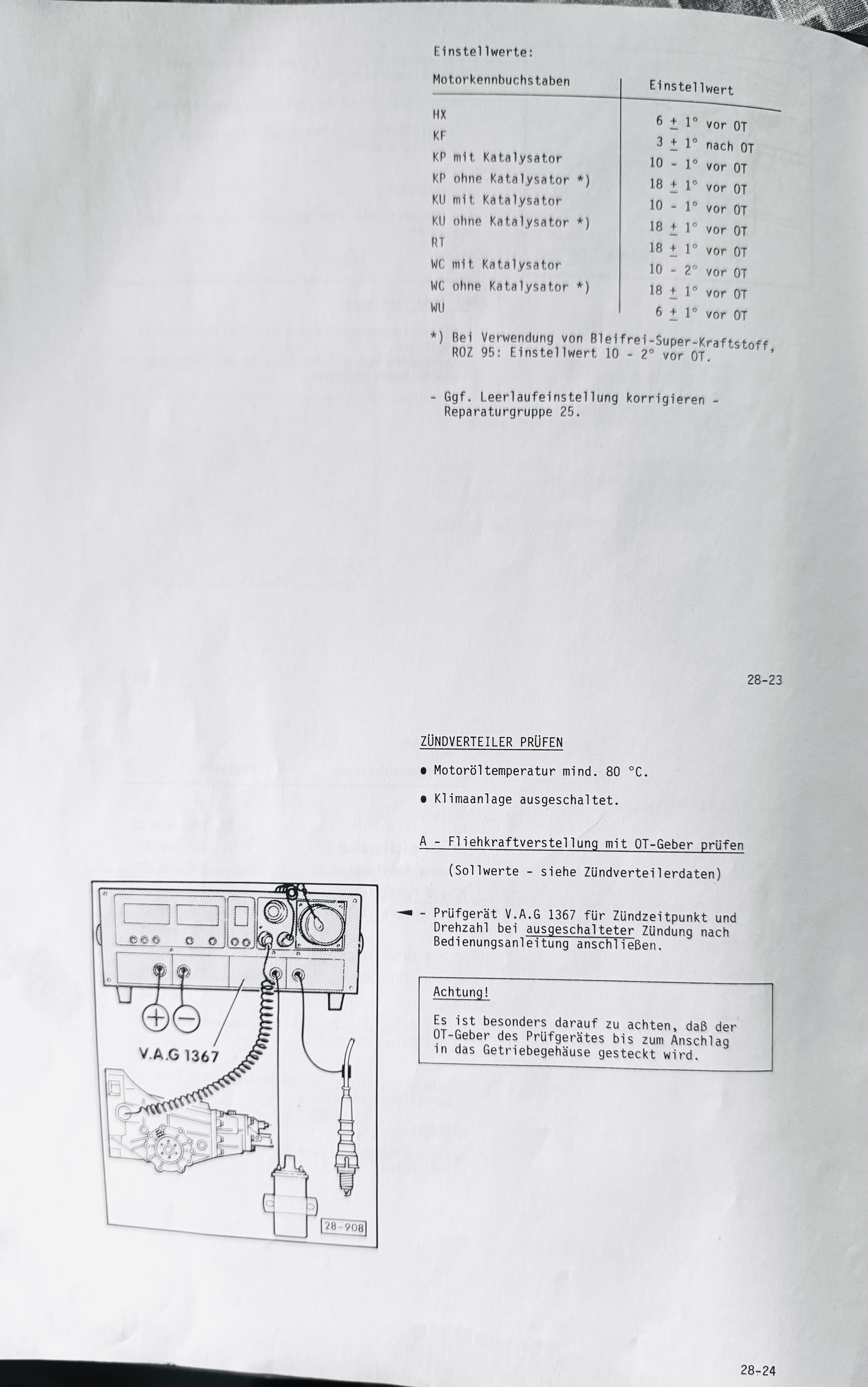

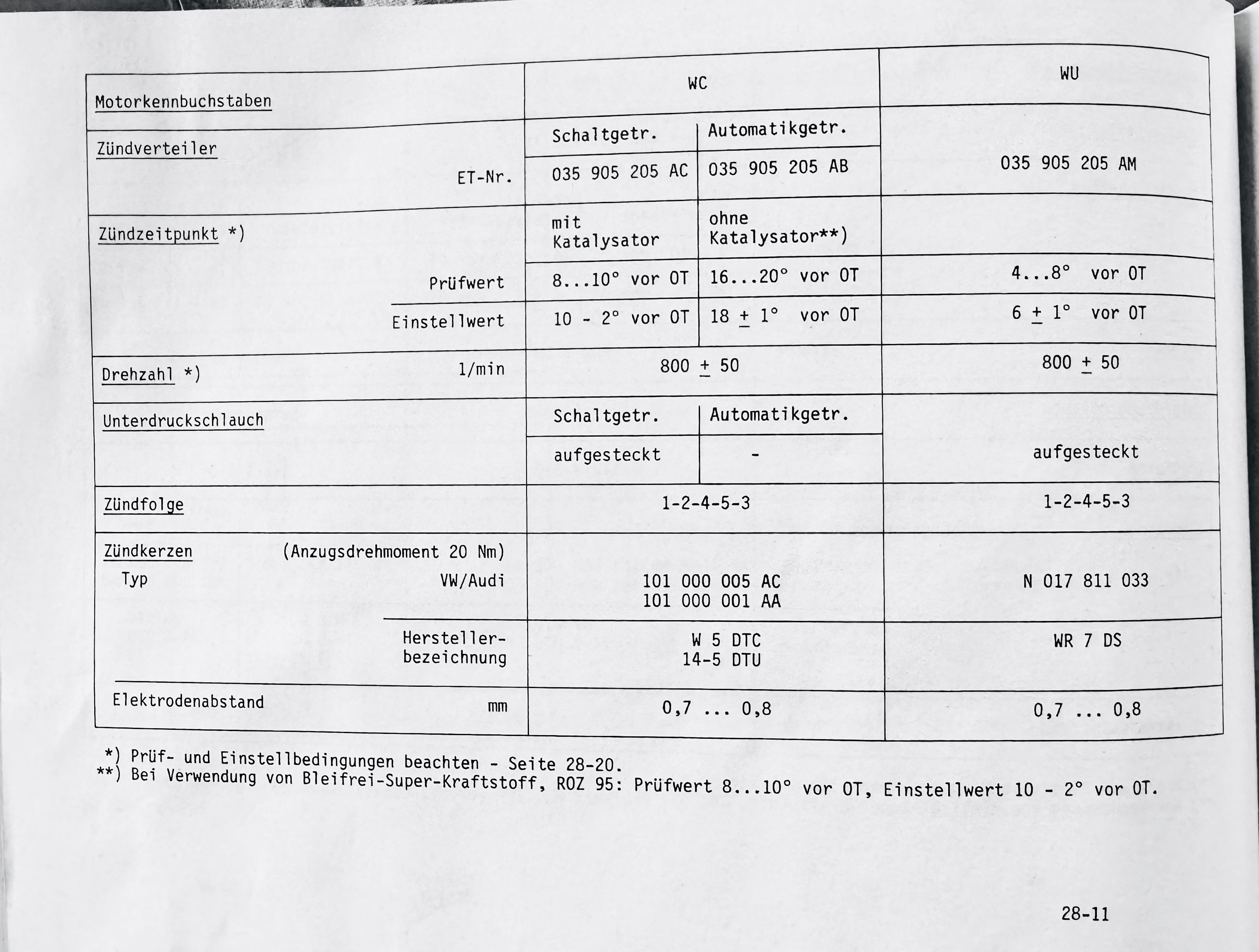

Ich habe nun im RLF nachgesehen:
Hier die Kurz-Anleitung „Zündzeitpunkt einstellen“ für den WC-Motor – simpel, Schritt für Schritt:

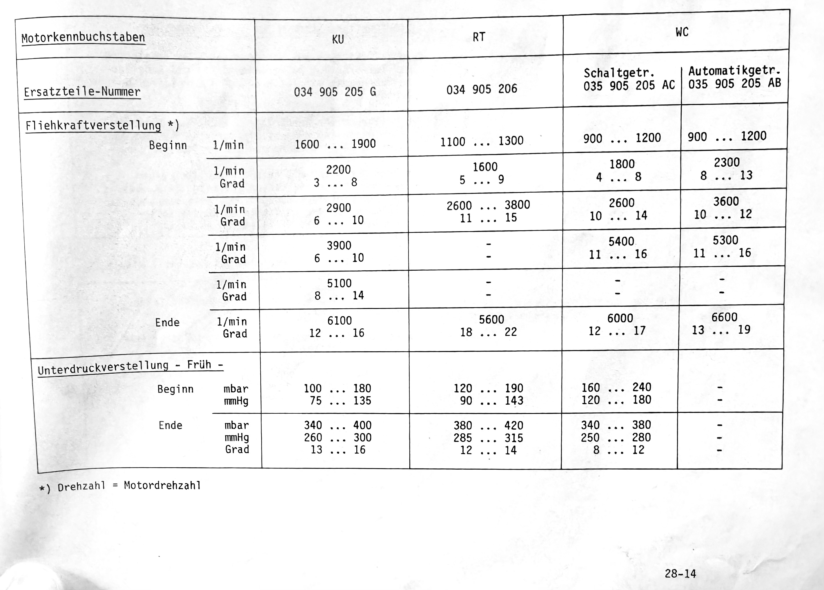

Hier die originalen Infos dazu:
1. Motor vorbereiten
• Warmfahren, Motoröl mind. 80 °C.
• Leerlauf prüfen/einstellen: 800 ± 50 U/min.
• Klima/Verbraucher aus (ECON gedrückt).
• Unterdruckschlauch am Verteiler BLEIBT aufgesteckt.
2. Messgerät anschließen
• Normale Zündlichtpistole: Induktivklemme an Zyl. 1, Plus/Minus an die Batterie.
• Alternativ V.A.G 1367 mit OT-Geber: Geber bis zum Anschlag in die Getriebeglocke stecken.
3. Markierung suchen
• Durch das Fenster an der Getriebeglocke die Schwungscheiben-Markierung anblitzen.
• Bezugskante ist die Kante der Kupplungsglocke.
4. Einstellen
• Stimmt der Wert nicht: Klemmschraube des Verteilers lösen, Verteiler minimal drehen, bis die Markierung auf den Zielwert zeigt.
• Klemmschraube wieder fest (≈ 25 Nm). Leerlauf und Zündzeitpunkt erneut kontrollieren.
5. Zielwerte (WC)
• WC MIT Katalysator / ROZ 95 (in den 1980er Jahren war Bleifrei 98 ROZ noch nicht flächendeckend verfügbar): 10° vor OT (± 2°).
(Prüfwert: 8–10° vor OT)
• WC OHNE Katalysator 98 ROZ: 18° vor OT (± 1°).
(Prüfwert: 16–20° vor OT)
Einfache 0815 Pistole reicht
Das war’s. Wenn dein Wert nur „hüpft“: zuerst Leerlauf sauber einstellen, Falschluft prüfen, dann erneut abblitzen.
