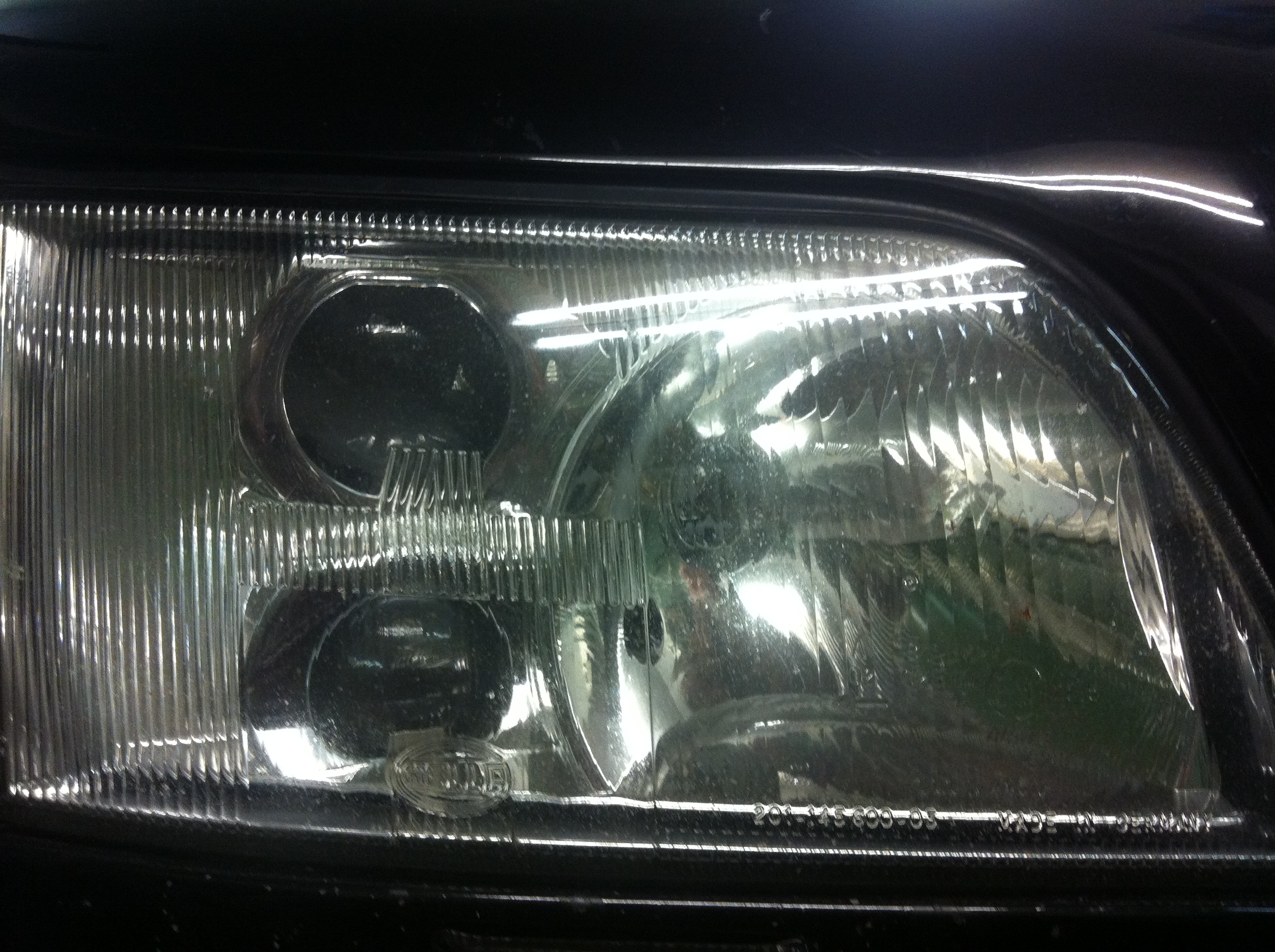

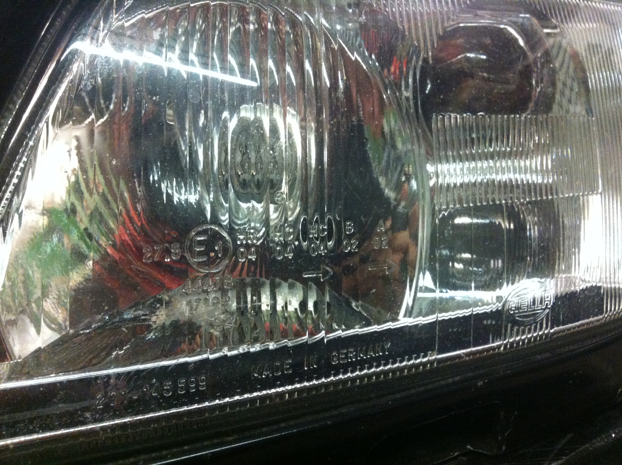

Ich bin mir 100% sicher, daß die ab Werk drin waren. Aber der Prüfer denkt halt anders. Hat mir heute was erklärt, daß da ein C und/oder D in der Streuscheibe zu finden sein soll.
Fahrerseite:
Beifahrerseite:
Die Beifahrerseite ist meiner Meinung nach Xenon, die Fahrerseite nicht. Sieht man deutlich am Schliffmuster. Wäre schön, wenn ich Vergleichsfotos hätte.

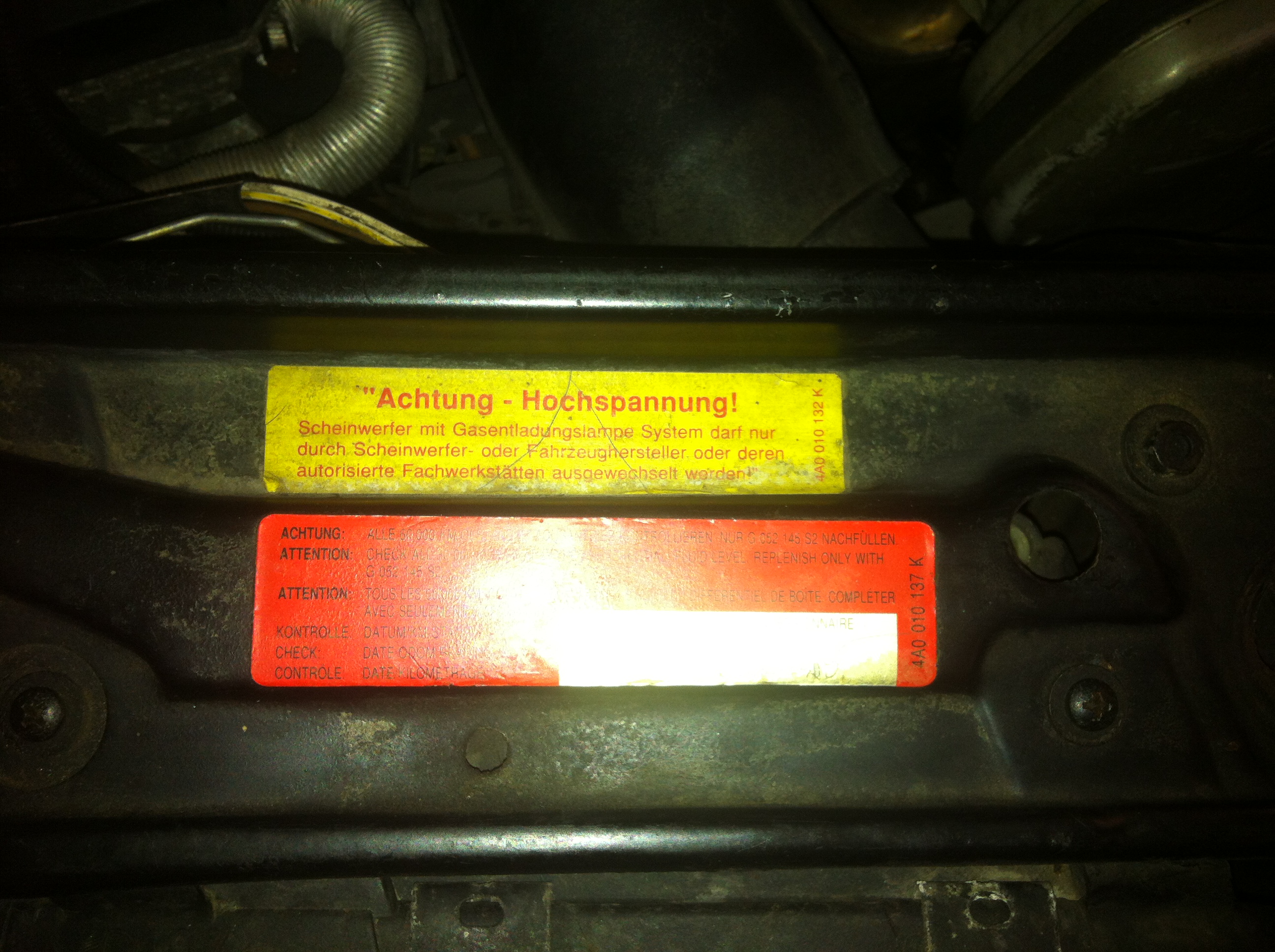

Und die Warnaufkleber sind sicher auch nicht erst seit gestern drin:

Auf dem Scheinwerfer muss auf dem Glas wohl GE für Gas Entladung stehen.

@Fischi
Der rechte Scheinwefer hat das richtige Glas der linke nicht. Ich würde so wie die aussehen mal 2 neue Gläser ordern und dann hinfahren und dem erzählen die sind orginal drin und das bei den Autos aus dem BJ eine HÖhenverstellung sowie eine Reinigung nciht nötig war. Er soll in seinen Unterlagen gucken. Das kannst ja für den Geld verlangen. Dem würde ich schon was erzählen.
