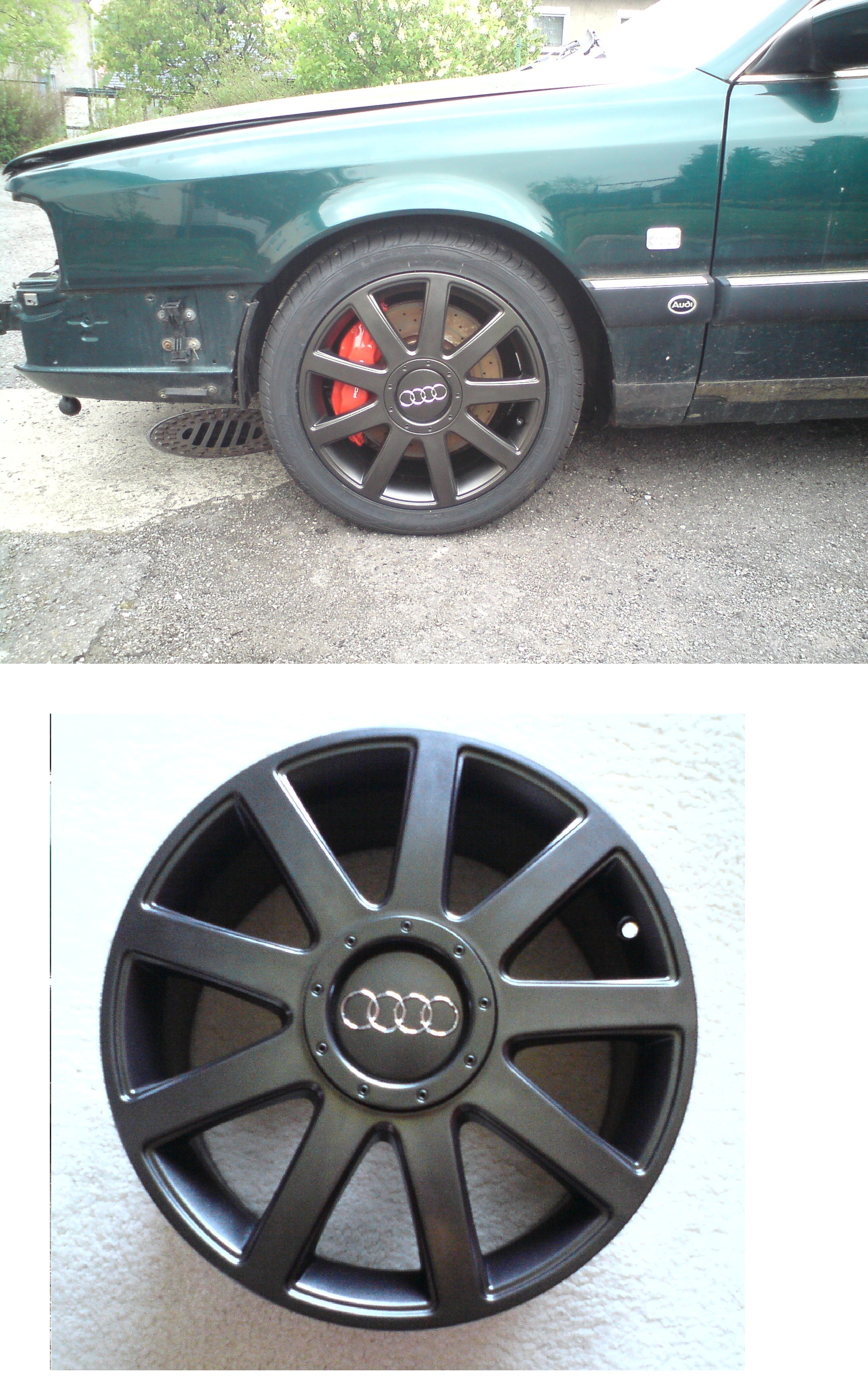

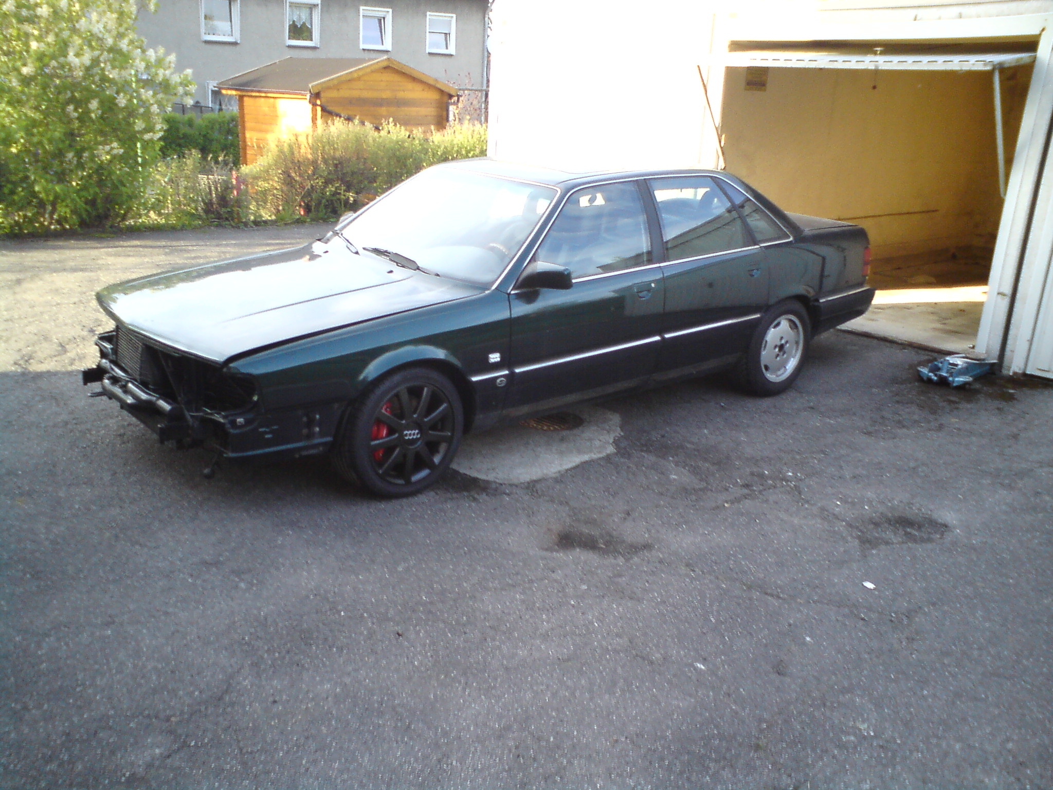

Also ich habe original Audi 9 Speichen Felgen (7,5Jx17 H2 ET4) sind eigentlich vom A4.
Haben ja auch schon einige auf ihrem Typ44 also auch nicht so ausergewöhnlich.
Der einzige Grund weshalb sie dann doch etwas aus dem Einheitsbrei herausstechen ist
das ich die Felgen Lackiert habe und zwar in dem selben Farbton wie die normalerweise
schwarzen und rauhen Zierleisten und den Oberteilen der 20v Stoßstangen.

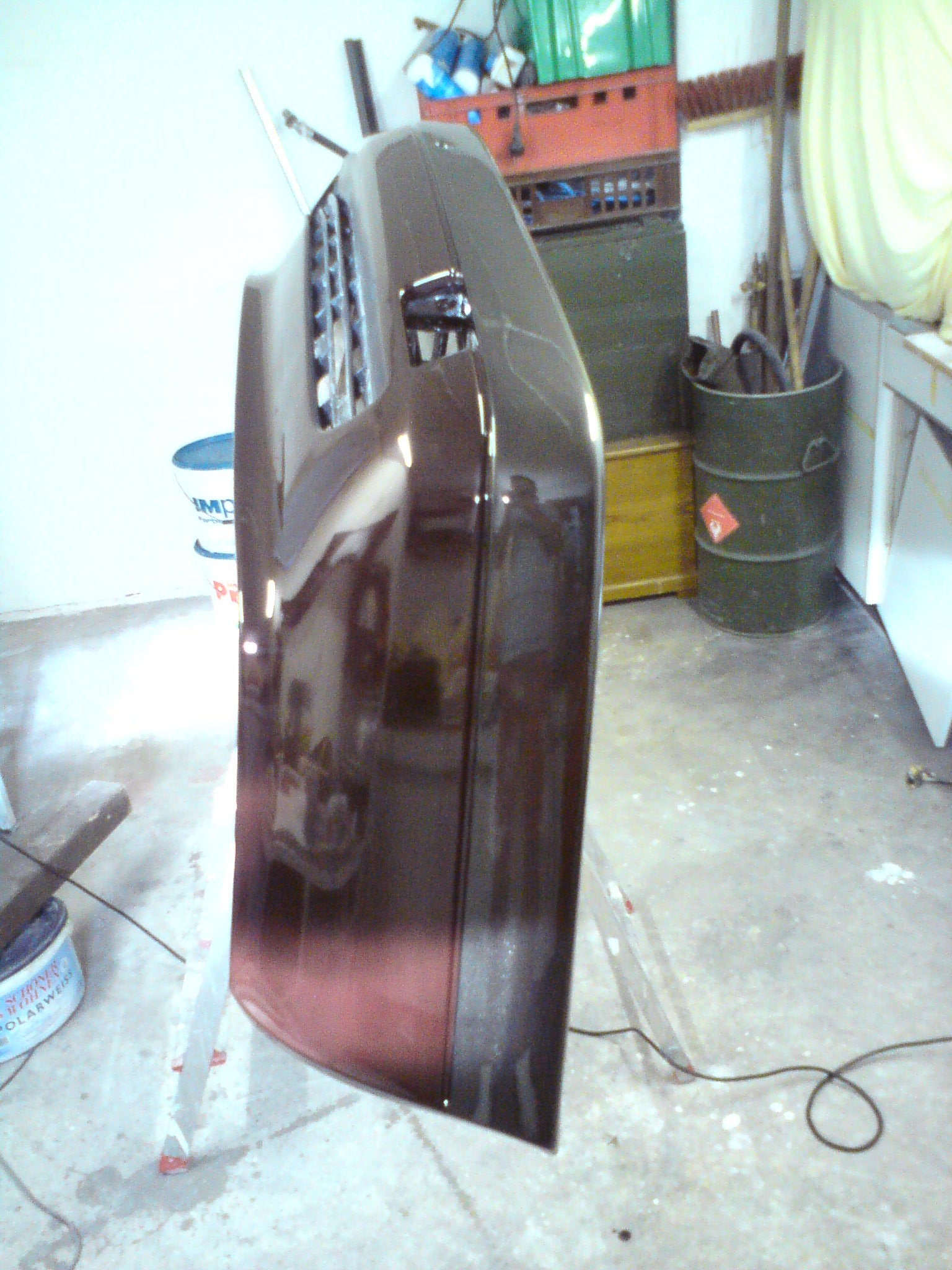

Bin zwar erst mit 2 Felgen und der vorderen Stoßstange fertig und das Auto Bekommt auch noch die Farbe
die die Stoßstange schon hat, aber eventuell kann man ja trotzdem
anhand der Bilder einen Eindruck erahnen wie die Gesamtoptik mal werden soll.
Auch wenn das auf den Bilder so ausschaut als ob Felgen und Stoßstangenoberteil nicht die selbe Farbe haben,
so ist es doch die selbe. Liegt halt am Lichteinfall das die so unterschiedlich wirken.
MFG Maik

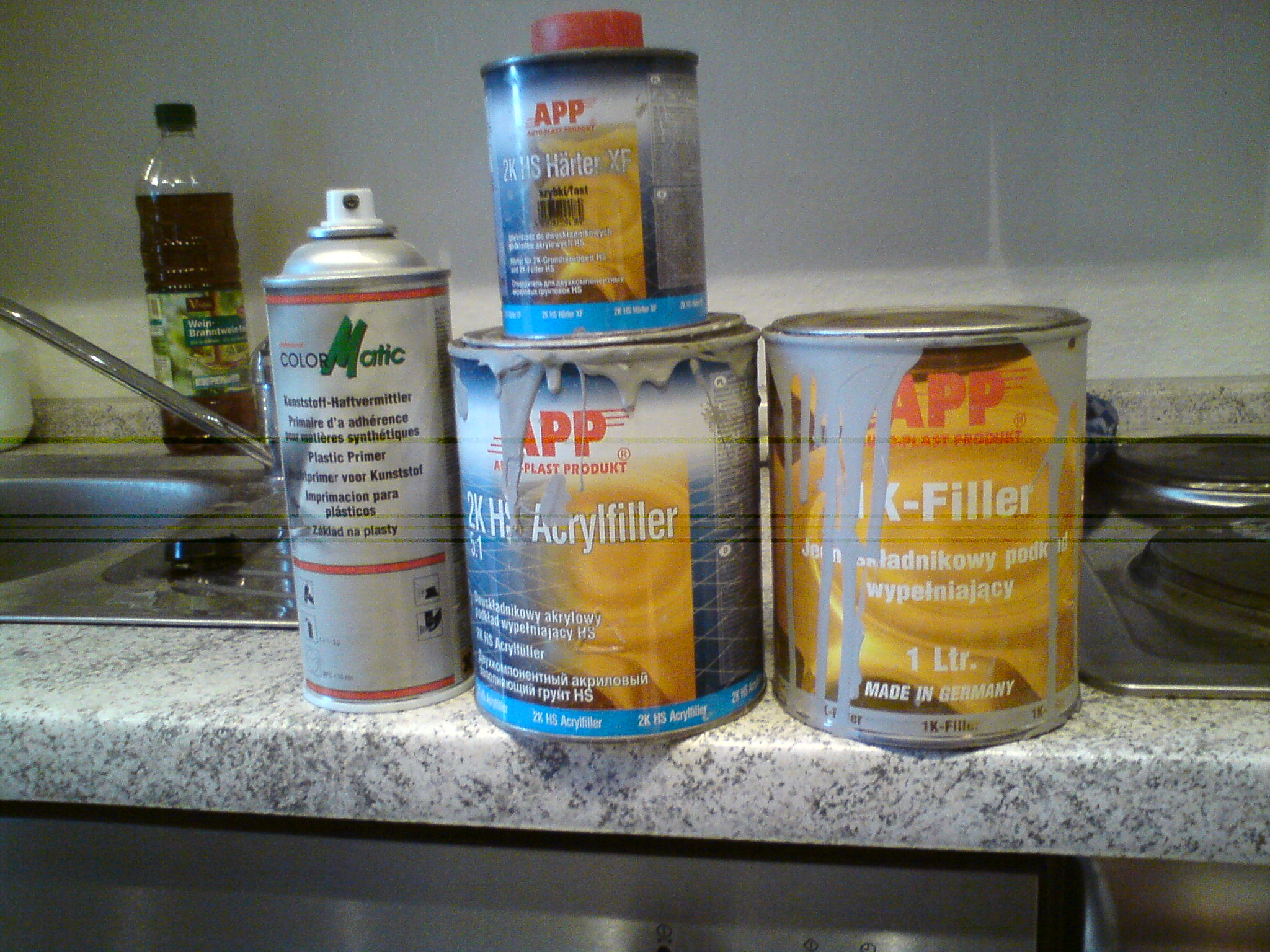

Plastikprimer gefolgt von Spritzspachtel hat bei mir bis jetzt immer hervorragend gehalten...

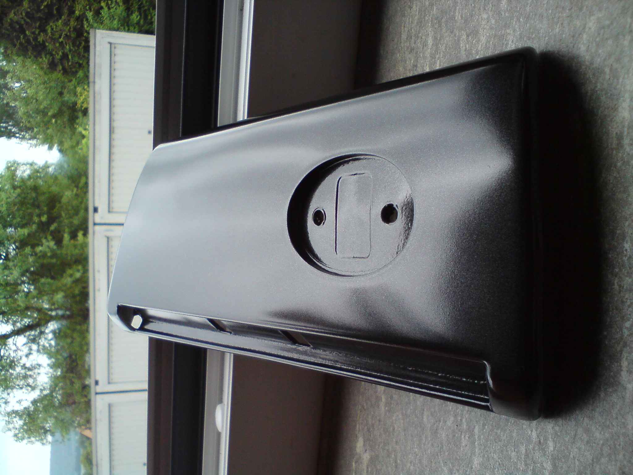

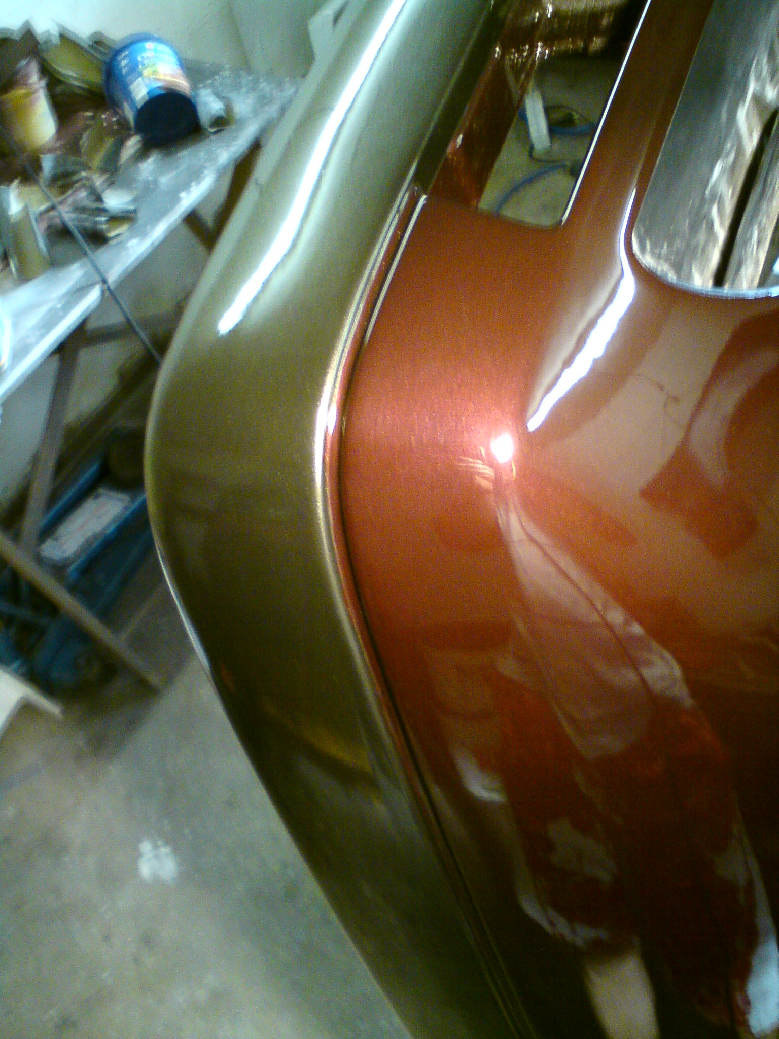

Das hält schon, meine Spiegelgehäuse sind schon seit Jahren glatt und in Wagenfarbe lackiert
Wie oben schon geschrieben
Erst Plastikgrundierung und dann Spritzspachtel oder Füller.
Ich habe einfache Plastikgrundierung aus der Sprüdose genommen , habe dann aber im ersten Versuch einen großen Fehler gemacht
wollte die Noppen der Stoßstange dann mit 2K Feinspachtel von Nigrin Glätten. Das ging aber in die Hose, denke ich habe da zuviel
Härter verwendet. Weil das so beschissen zu Spachteln ging habe ich dann mit 2K HS Acrylfüller weitergemacht.
Habe dann alles schön glatt geschliffen und Antrazit(einfache Sprühdose aus dem Baumarkt) lackiert.
Dann ist aber durchs Kellerfenster Sonne auf eine Ecke geschienen und genau da ist dann die Oberfläche gerissen.
Habe das Ding dann mal draußen in die Sonne gestellt um zu sehen ob das überall passiert und es ist überall gerissen.
Mußte dann alles wieder bis aufs Plastik runterschleifen, dabei hat sich dann auch erst gezeigt das es wohl an dem Spachtel von
Nigrin gelegen hat. Die Risse waren auch nur da wo dieses Dreckszeug drunter war.
Beim 2 Versuch habe ich wieder erst Plastikgrundierung aufgetragen und dann gleich gefüllert.
Dann wieder geschliffen , mit der Sprühdose alles schwarz grundiert und dann Antrazit gelackt.
Nachdem das dann getrocknet ist den oberen Teil abgeklebt und den unteren Teil solange geschliffen bis
alles Schwarz wieder weg war und dann halt den roten Lack(original VW Wasserlack) gespritzt.
danach dann alles nochmal mit 2k HS Klarlack überzogen und gut.

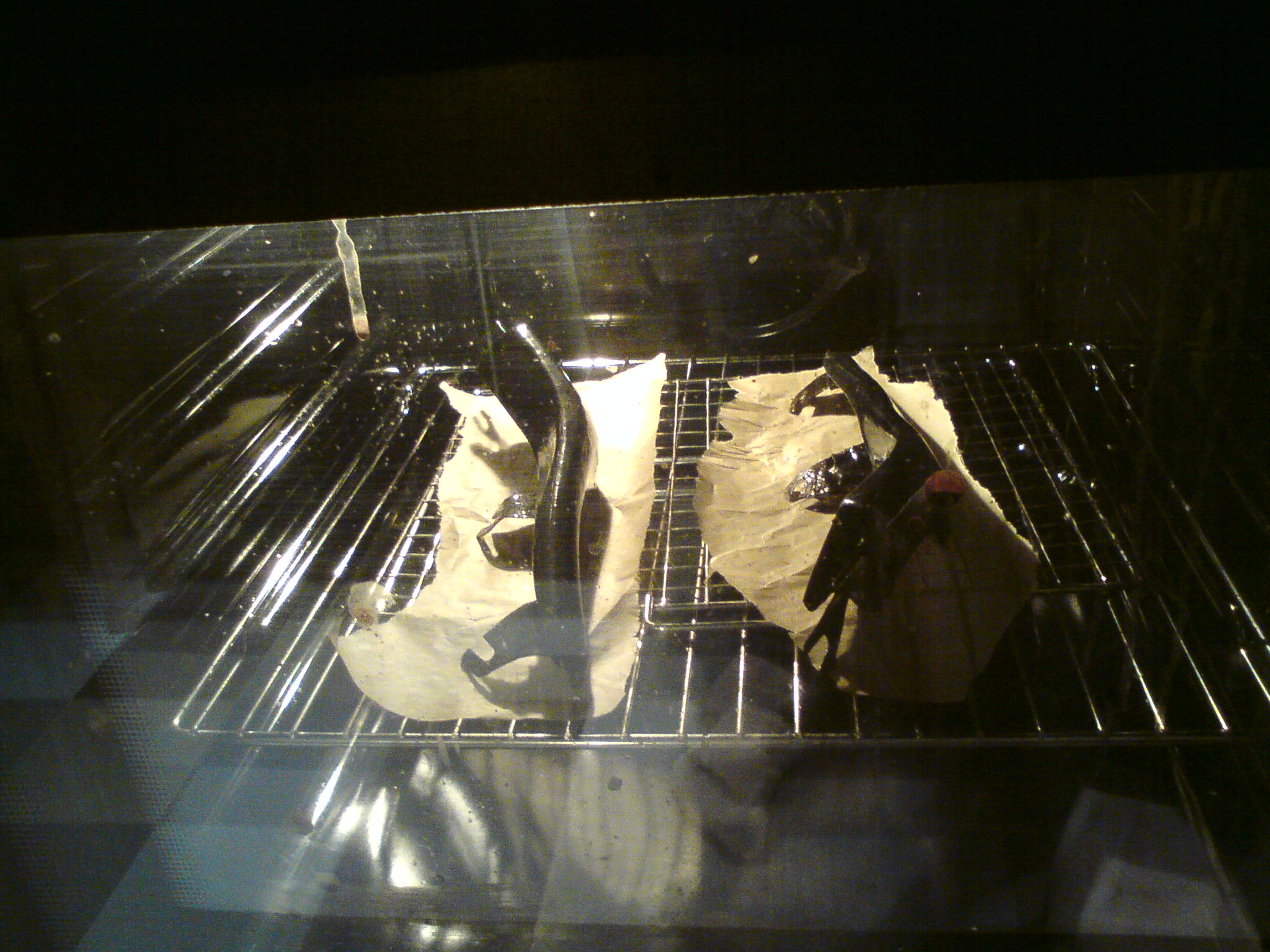

Derzeit experimentiere ich noch mit den komischen Teilen vom hinteren 20v Radlauf rum.
Weil die Dinger naturgemäß schon schei...... aussehen und dann auch noch völlig verwittert sind werde ich die auch
Lackieren. Dazu habe ich die erstmal mit 2K Poliesterharz überzogen um erstmal ein harte schleif- und lackierbare Oberfläche
zu bekommen. Aber irgendwie habe ich so meine Probleme mit rotem 2K Härter aus kleinen Tuben.
Erst wars wieder zuviel ( eben noch den Pinsel eingetaucht und 10 Sekunden später der komplette Becher ausgehärtet :shock:),
dann bei der neuen Mischung zuwenig. Wollt einfach nicht richtig aushärten das Zeug. Erst ne Nacht bei 60-70° im Backofen hat dann
den Durchbruch gebracht. Mal sehen wie es mit den Dingern noch weitergeht. Auf jeden Fall vertragen die Sonne das ist schonmal sehr

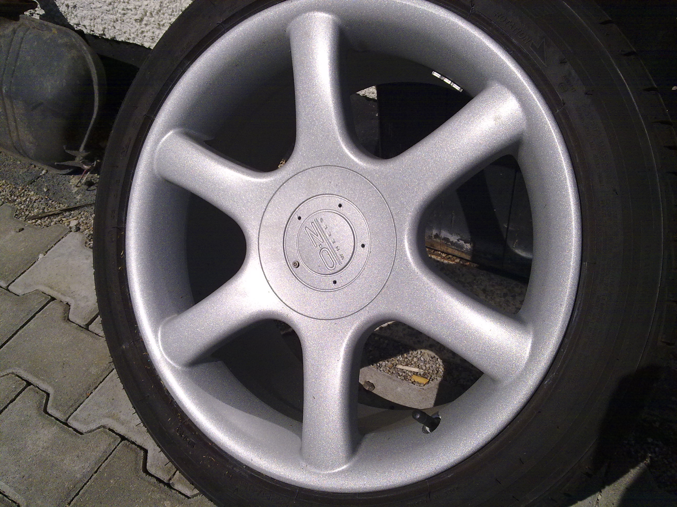

Hab da auch welche im Angebot.

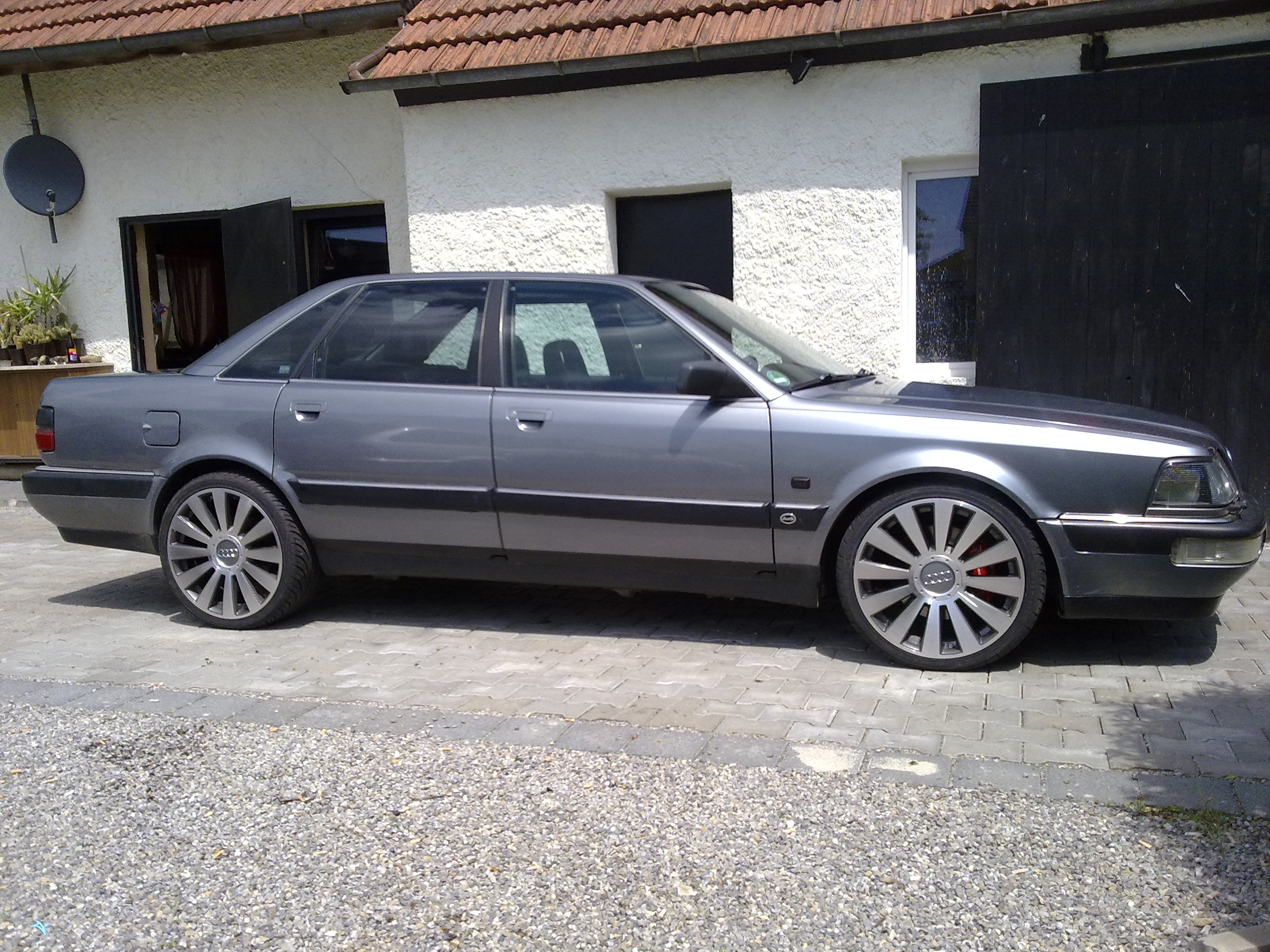

Wenn ich es schaffe mach ich die OZ noch schnell drauf.
7,5x17 ET43 Original Audi Felgen + Spurplatten
8,5x19 ET25 aufn V8
8,5x19 ET25 aufn V8

Haste bei den 19ern mit Spurplatten nachgehübscht was für ne Reifengröße?
Eyk H.-J.
Beiträge: 1176
Zum Transport:
Audi A8 VFL mit Gasanlage
Wohnort: 8643* nähe Augsburg
Re: zeigt her eure felgen
Beitrag von Eyk H.-J. »
NEIN keine Spurplatten, es sind MAM8 die schon ET25 haben.
Reifen sind, von der Traglast her, die schmalsten die ich aufn V8 fahren darf.
Größe: 235/35 ZR19 91W
