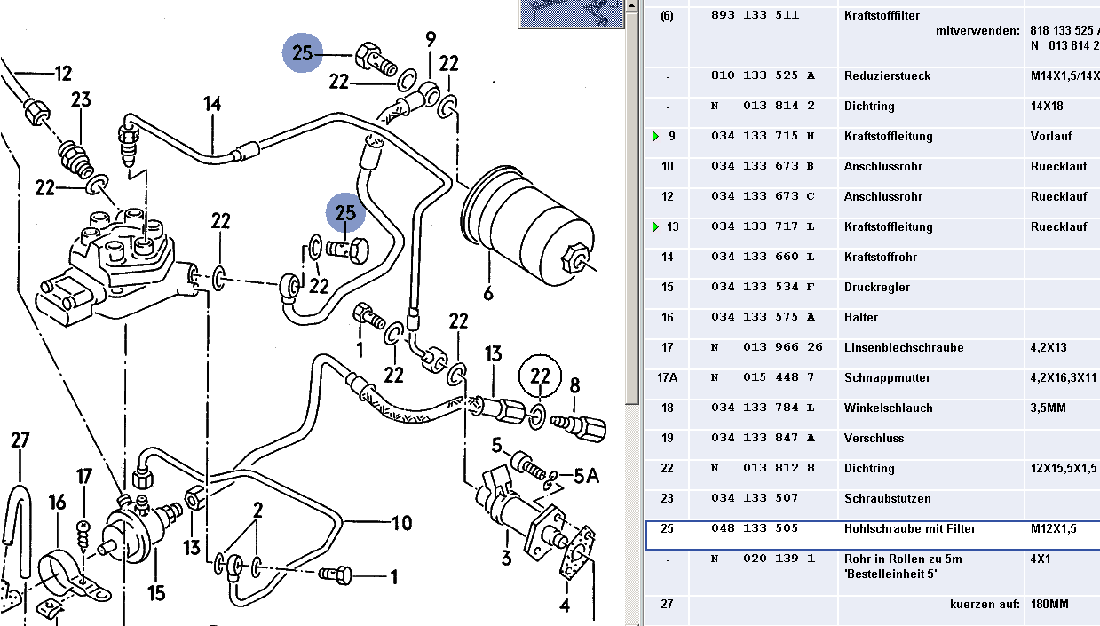

Im Zulauf des Mengenteilers das vielbeschriebene Sieb... Das interessiert mich immernoch brennend. Gibts da Bilder?
Such mal nach der Teilenummer in google bilder; dann siehst du wie das teil aussieht.
Ich glaube bei mir sind auch keine Hohlschrauben mehr verbaut, sondern welche ohne Sieb.

Merci.
Ich hab an keiner der Abgebildeten Positionen so eine Filterschraube. :-(
War wohl einer vor mir da.

Möglicherweise ist dieses Sieb gemeint: viewtopic.php?f=6&t=157428&p=1412573&hi ... b#p1412573

Ich muss gestehen, hab den auch mal weggelassen.
Aber er ist in reichweite...
