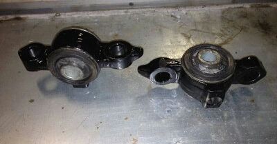

Habe das Lenkgetriebe jetzt nachgestellt, nun ist es ruhig, aber das klappern während dem fahren ist immer noch da, weiter weiß ich jetzt auch nicht, habe schon mehrere bekannte drauf angesetzt die ebenfalls ahnung von der Materie haben und ihnen ein "finderlohn" versprochen weil es einfach wie verhext ist...
- Beiträge: 7176
Re: Paar kleinigkeiten am 20v
Was bekomme ich als Finderlohn?
Schau Dir mal die Achslenker an deren Spitze an, also in Fahrtrichtung.
Etwa dort wo die Wagenheberaufnahme ist.
Dort befindet sich die "Stütze".
Ist diese Stütze lose oder man kann die Schraube dehen, so weißt Du woran es liegt.
Ebenfalls schon kontrolliert bzw durch Einsetzen von Gummischeiben ausgeschlossen
