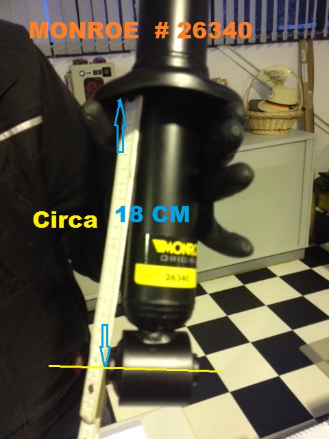

Ok , hiermit Foto von neue eingetroffene Stoßdämpfer # Monroe 26340
Mal sehen, ob es passt, wenn ja,
dann werde ich den Abstand vom Boden zum Radkasten messen und noch ein paar Fotos geben :wink:

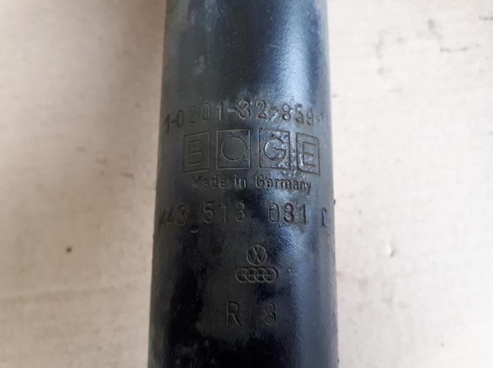

Ich habe gerade mal nachgesehen. Wenn der passen würde, dann sollten die Vergleichsnummer passen. Tun sie aber nicht:
AUDI - VW OE-441513031A
AUDI OE-4A0513031D
AUDI - VW OE-4A5513031A
AUDI OE-4A9513031D
Die haben einen Bogestoßdämpfer als Vergleich angegeben. Da Boge selber der Originalhersteller war und selber keinen passenen Dämpfer anbietet, kann das schon mal nicht funktionieren. Hier mal die Vergleichsnummer zum Boge 32-115-F (baugleich Monroe 26340):
AUDI : 441 513 031 A ,
AUDI : 441 513 031 B ,
AUDI : 441 513 031 C ,
AUDI : 4A5 513 031 A ,
VW : 441 513 031 A ,
VW : 441 513 031 B ,
VW : 441 513 031 C ,
VW : 4A5 513 031 A.
Ich sehe also schwarz.
Aber trotzdem viel Glück!

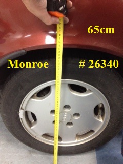

Hallo Jürgen, Alle , So endlich kann ich ein erfolg melden.
Vorher und nachherVon Radkasten - Boden gemessen
mit Monroe einbau ergibt 65cm hohe. :-D
Soweit Ok. :} Aber ....
Es ist nur mit 34 mm Distanzrohr und auf-Bohrung von M10 auf M12 Möglich :?
Ok so TüV ist vorgesehen am Donnerstag. Wenn es klappt, folgen auch Bilder.

Ok, hier sind meine Ergebnisse mit der Monroe 26340

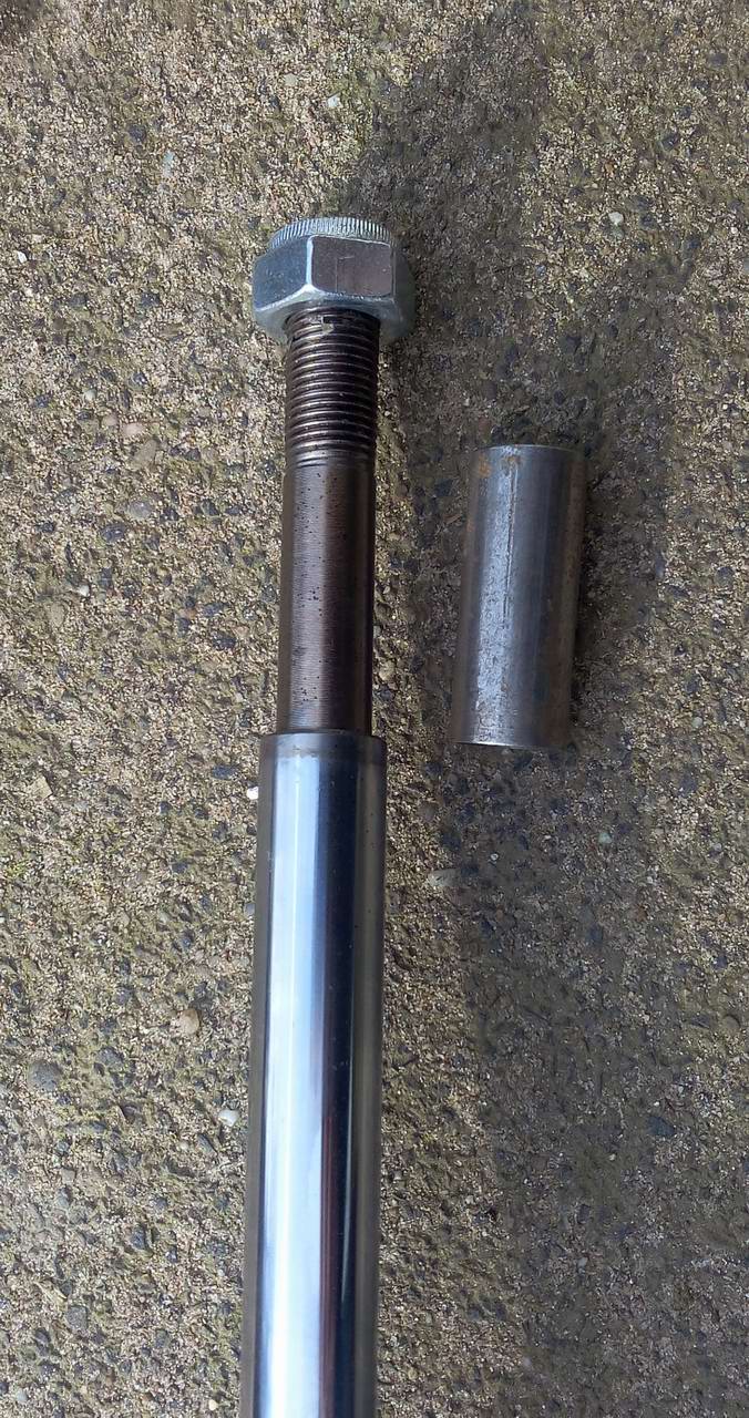

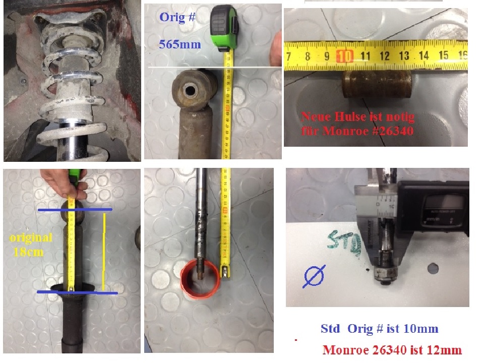

ist aber mit modifizierte hulsen Org sind  M10  Monroe sind 12mm aber lassen sich gut fahren
Reifen im Bild sind 195/60 R15 auf 6J 15 H2 RT45
es wird ganz normal ausziehen wenn NFII Sommer 71/2 J und 215' 50s ET35 montiert waren
Wichtig ist, dass die Länge vom Federteller ,Abstand zur Befestigung gleich ist wie beim Standarddämpfer

Ich hab noch nicht so ganz gerafft, was du gemacht hast?
Monroe 26340 geholt. Oberen Kolben auf 10mm abgedreht und unten was gemacht??? Andere Hülse?? Was ist da original drin und warum passt es nicht?
Haste noch paar Infos?

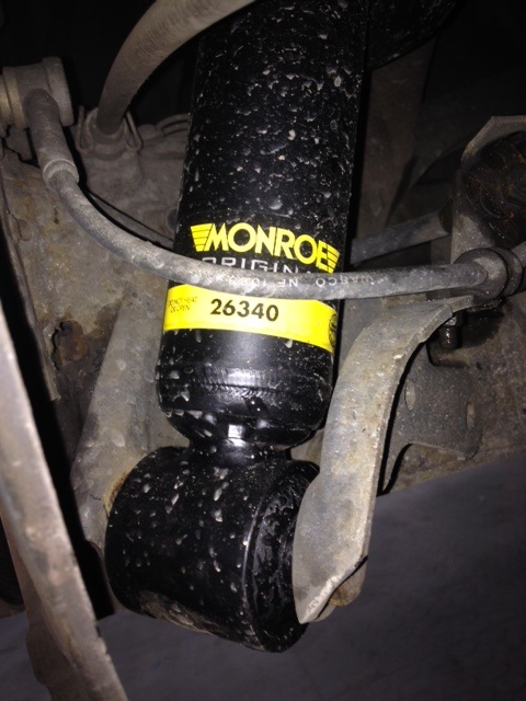

Unglücklicherweise bedeutet die Verwendung von Monroe 26340, dass Sie die Dämpferoberhalterung für den Durchgang einer dickeren Stange M12 anstelle von M10 anpassen müssen, in meiner vertrauten Garage 10 Minuten pro Seite. Das Ergebnis ist jedoch die richtige Fahrhöhe und eine deutliche Verbesserung der Straßenlage im Vergleich zum original verschlissenen Dämpfer.
Diese Änderung hat den TÜV heute bestanden, also versuche ich Ihnen nur eine Option zu geben, anstatt den NF II mit der falschen Höhe zu fahren :wink:

@ linksfahrer,
erst mal super Idee für geplagte Sporti Fahrer.
Ich hab auch alles soweit verstanden. Nur das mit der Hülse ist mir noch nicht ganz klar. Was passt da beim Monroe nicht?

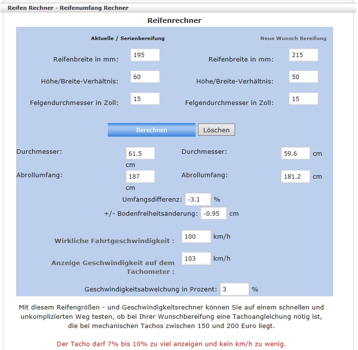

Ich werde meine Messung wiederholen, wenn die Sommerreifen montiert sind.
Ich erwarte eine etwas geringere Höhe. Aber hier ist, warum ich das glaube, sehen Sie bitte Reifen Rechner
Umfang Diff -3%
Umfang Diff -3%
Ich denke, das erklärt den 2cm Höhenunterschied, der in den obigen Beiträgen festgestellt wurde :wink:

So, nach leichten Verständnisproblemen habe ich mir die Stoßdämpfer besorgt und die Hülsen drehen lassen.
Jetzt noch eine Frage.
Ausgezogen entspricht die Länge der Kolbenstange der originalen Dämpfer, der des C4 Sport mit Hülsen.
Die Kolbenstange des Monroe lässt sich allerdings ca. 2cm weniger rein drücken. Will heißen, der Federweg zum einfedern ist 2cm geringer, da der C4 Dämpfer insgesamt kürzer ist.
Hat einer ne Idee, ob das im realen Leben zu Problemen führen kann?
Wäre unschön, wenn man voll beladen öfter mal auf Anschlag geht oder sogar der Dämpfer bzw. das Auto beschädigt wird. 2cm ist ja schon ne Menge.
Oder kann die Achse gar nicht so weit einfedern?

Da bin ich ja echt beruhigt, das ich nicht der einzige bin, der das nicht nachvollziehen konnte.
Da ich mein Handy gerade verlegt habe, ein Erklärungsversuch.
Anbringung an der Achse ist bei beiden Dämpfern gleich.
Abstand Befestigungsloch unten zu Federteller ist auch gleich (wie beim originalen Sport Dämpfer). Deshalb ist die Chance groß, das der Hintern wirklich die 2cm runter kommt, die beim Seriendämpfer (nicht Sport) zu hoch sind.
Jetzt die Unterschiede.
C3 Sport Dämpferkolbenstange hat am Ende eine M10 Verschraubung, die ca 20mm lang ist, bevor die Auflage für den Lagerteller kommt.
C4 Sport Dämpfer hat am Ende eine M12 Verschraubung, die auch 20mm lang ist. Danach ist die Kolbenstange aber noch ca 35mm weiter abgedreht, bevor die Auflage für den Lagerteller kommt. Mit der besagten Hülse, die man über die Kolbenstange schiebt, füllt man sozusagen das abgedrehte Stück auf, so das der Lagerteller gleich hoch angebracht ist, wie beim originalen. Man muss das Loch im Lagerteller vorher noch auf M12 aufbohren.
Am Ende passt fast alles perfekt. Einziger Unterschied ist halt, das die C4 Kolbenstange ca. 20mm weniger tief in den Dämpfer eintaucht. (komplett eingedrückt ist der C3 Dämpder von Ende zu Ende 2cm kürzer, als der umgebaute C4 Dämpfer) Die Hülse könnte man evtl. ein paar mm kürzer machen. Dann steht die Kolbenstange allerdings über den Lagerteller oben hinaus und könnte im Extremfall an der Karosserie anschlagen.
Deshalb meine Frage. Kann es zu Problemen kommen, wenn die Kolbenstange 2cm weniger tief eintauchen kann oder geht ein Dämpfer sowieso nie auf Endanschlag, weil Feder oder Anschlagpuffer den Weg schon vorher begrenzen?
Ich schieb bei Gelegenheit Bilder nach.

ich habe da gerade mal eine Frage. Hat mal jemand die Boge-Nr. der Originalstoßdämpfer?
Die steht auf dem Stoßdämpfer. Da meine noch eingebaut sind, komme ich da gerade nocht ran.
Damit würde ich noch mal bei Boge/Sachs/ZF anfragen. Angeblich machen die auch Anfertigungen.

Jürgen Ende hat geschrieben:Hallo,
Jürgen Ende
Hallo Jürgen,
ich weis jetzt nicht ob das hilft, aber anbei mal die Angaben auf einem Boge-Standarddämpfer
Am Ende ist der Index D zu erkennen.
Insofern würde ich erwarten, daß auf dem Sport-Stoßdämpfer die 443 513 031 T vermerkt ist.
Oder suchst Du doch eher die 11-stellige Teilenr. von Boge/Sachs oben drüber?
Grüße, Günther
