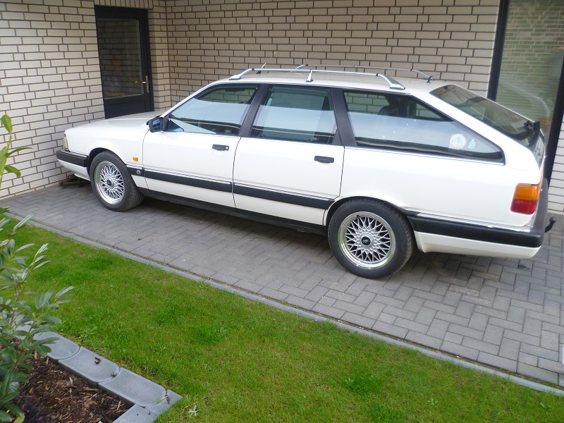

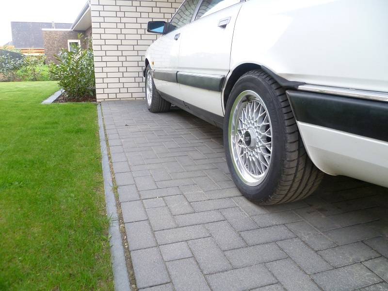

Re: zeigt her eure felgen
Mein 20V mit KAW 60/45 ist ebenfalls wesentlich tiefer. klick mich!http://forum.group44.de/viewtopic.php?f ... 0#p1318145[/longurl]
Wieso deiner vorne so hoch ist weiss ich nicht, Tippe aber auf vorne Federn für den V8 und hinten Federteller falschrum.
Philip K- Ösiland
So Federn sollten die richtigen sein, die hab ich bei eBay bestrellt
370752898419
Dämpfer Hinten: Bilstein B6 Old Part Number: F4-B46-2065-H1 Die hab ich abgelesen
Part Number: 24-020657
Feder Hinten aufdruck: T44
Dämpfer Vorne: hab ich leider nicht Fotografiert
Feder Vorne: steht auch T44
am 24.04 hab ich Thermin zur Fahrwerks einstellung, bis dahin muss das passen
morgen dreh ich mal die hinteren Federteller um, mal schaun wie das dann ausschaut,...

So hab mal 150kg Traktorgewichte in den Kofferraum gelegt
Ne, Scherz. Hab gestern die Federteller hinten richtig verbaut, jetzt schauts erst richtig bescheuert aus
hinten die höhe sollte jetzt passen, ist für mich schon hart am limit, tiefer hätt er nimmer werden dürfen
Wenn es jetzt schleifen sollte lass ich mir halt eine hülse drehen was unter den Federteller aufgeschoben wird, dann kann ich mir das ganze noch auf meinen persönlichen Geschmack korrigieren und das Fahrwerk kann ich mittlerweile eh schon fast mit verbunden Augen zuerlegen und wieder zusammensetzten
Jetzt muss ich vorne um 5cm runter das die Karosse zumindest gleich hoch steht.

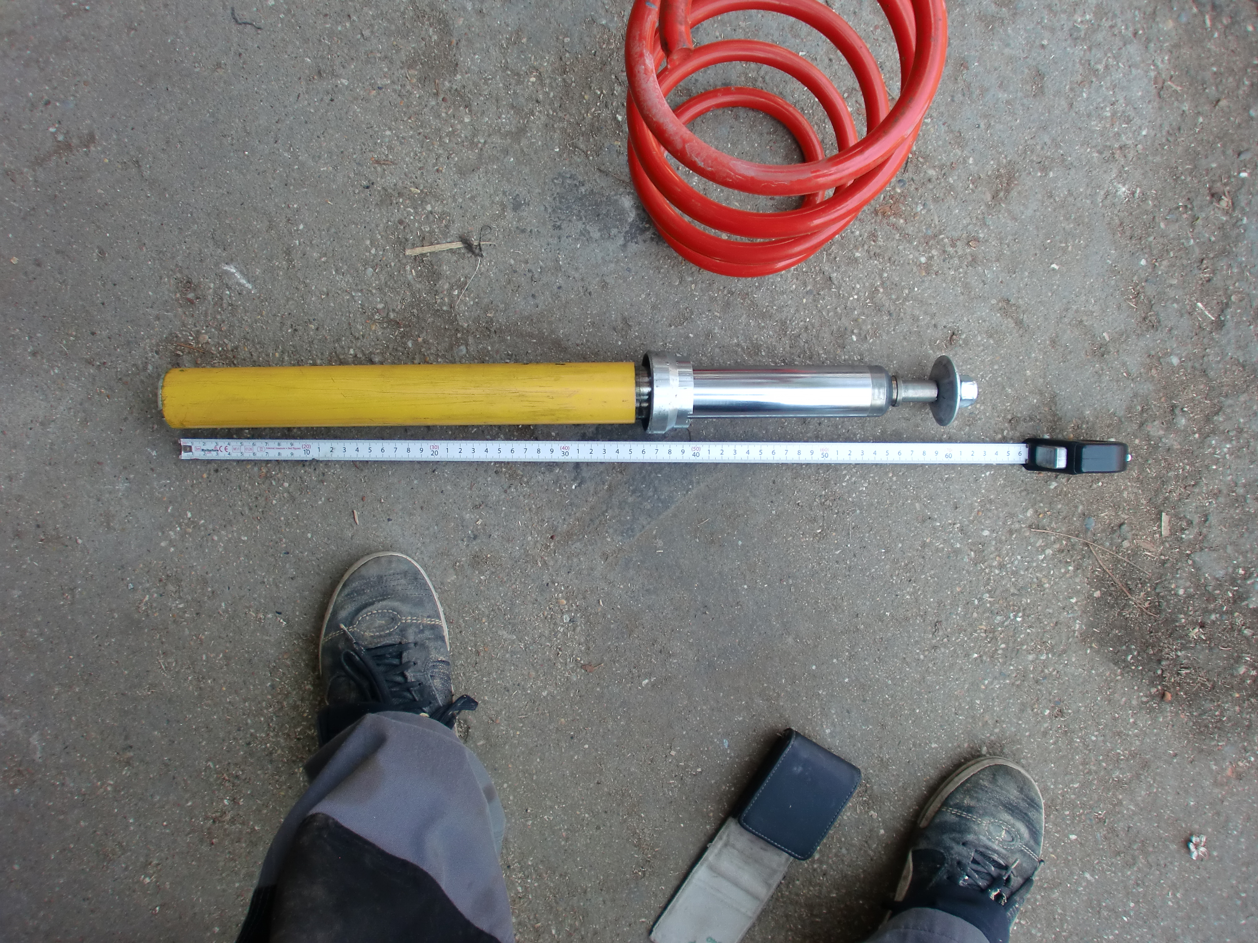

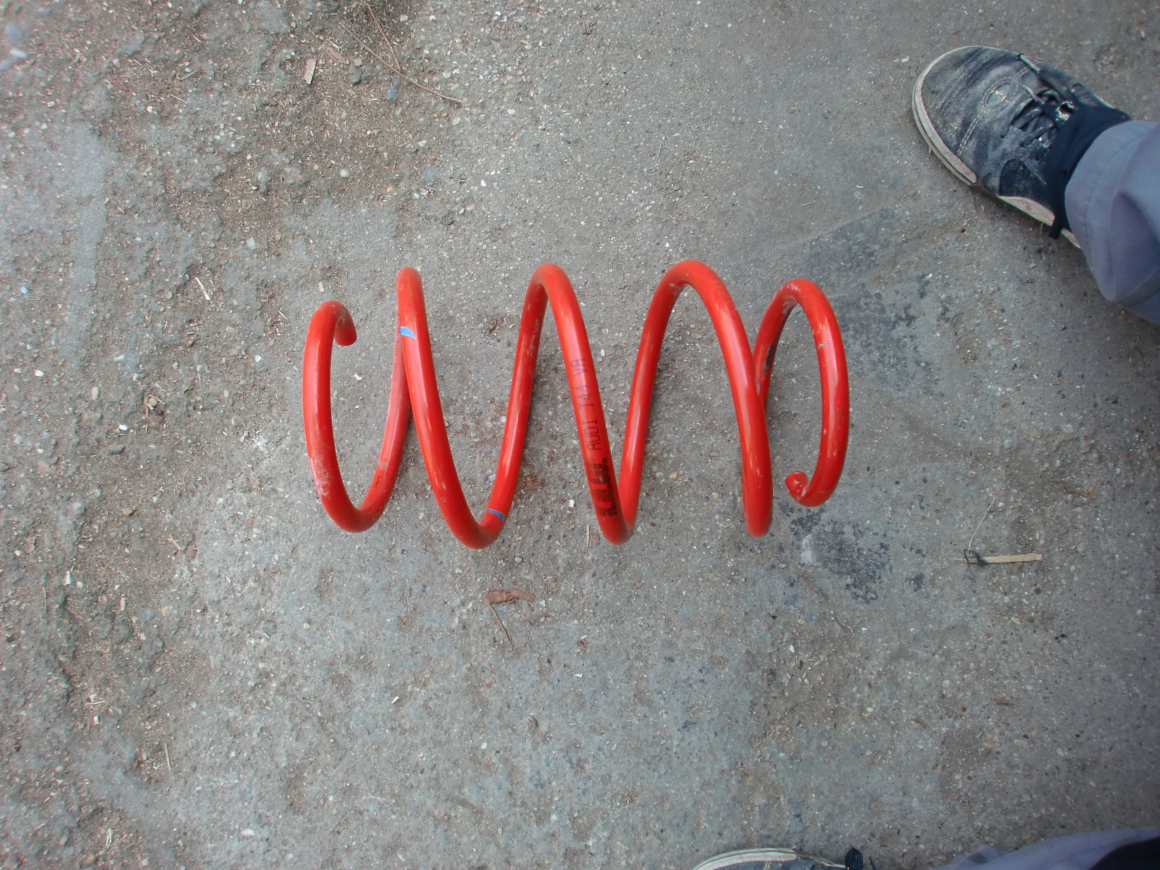

Heute hab ich rechts vorne zerlegt gehabt, hab noch ein paar Daten:
Nummer Bilstein Dämpfer Vorne 0111 036 0370H1 Sollen vorher in einen S2 verbaut gewesen sein, glaub aber auch nicht das da was verkeht ist??? scheint zu passen,...
Länge Gelbes Rohr: 35,1cm
Länge Hartvercromters Dämpferrohr (Federweg) 17,5cm
KAW Feder im ausgebauten Zustand 32cm lang
Federstahldurchmesser 15,25mm
Windungen 4 3/4

Ja, das wär Super wenn du das nachmessen könntest!Kai aus dem Keller hat geschrieben: Habe noch ein 55/35 Fahrwerk hier leigen, dann könnte ich mal ein paar daten vergleichen, müsste ja zumindest ähnlich sein...
Windungen 4 3/4
Danke
Philip

Hi Philip,Philip K- Ösiland hat geschrieben: Heute hab ich rechts vorne zerlegt gehabt, hab noch ein paar Daten:
Windungen 4 3/4
ob es der richtige dämpfer ist hab ich noch nicht geschaut, aber was die Windungszahl und den Drahtdurchmesser angeht hab ich neuigkeiten!
Meine 55er Federn vorn haben auch 4 3/4 Windungen, aber nur 14mm Drahtdurchmesser
Also entweder ist der Drahtdurchmesser bei dir so viel stärker, damit die Feder nochmal deutlich straffer wird als meine, oder da stimmt etwas nicht... Kann mal jemand mit nem 60/45er Fahrwerk bei sich nachmessen?? Denke das könnte weiterhelfen...
