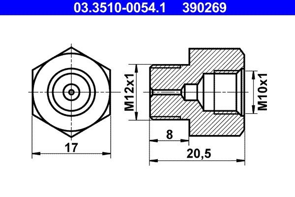

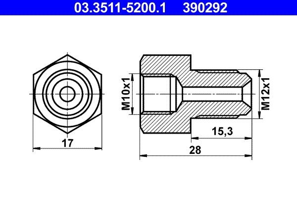

frage in die Runde, da ich auch grade dabei bin umzubauen:
Warum verwendet ihr als Adapter für die Bremsleitung in den HBZ die ATE Nummer: 03351000541 und nicht die ATE Nummer: 03.3511-5200.1 Bei dieser ist doch die F Bördel Form dran?

Servus, da der obere am hbz mittels kupfer dichtring abdichtet.

Ich habe bei mir den Unterdruck mittels eines T-Stück beim Leerlaufregelventil entnommen und das ist im reinen Leerlauf irgendwie merklich weniger als im Schubbetrieb, da wird bei mir auf jeden Fall noch nachgebestert.
G60 hatten im Corrado und im Passat keinen Unterdruckbremskraftverstärker, sondern einen elektrischen im ABS.
Edit: Doof formuliert.
Im Leerlauf ist der Unterdruck bei -0,6bar und in der Schubabschaltung bei -0,8 oder -0,9bar. Das merkt man deutlich beim Bremsen.
