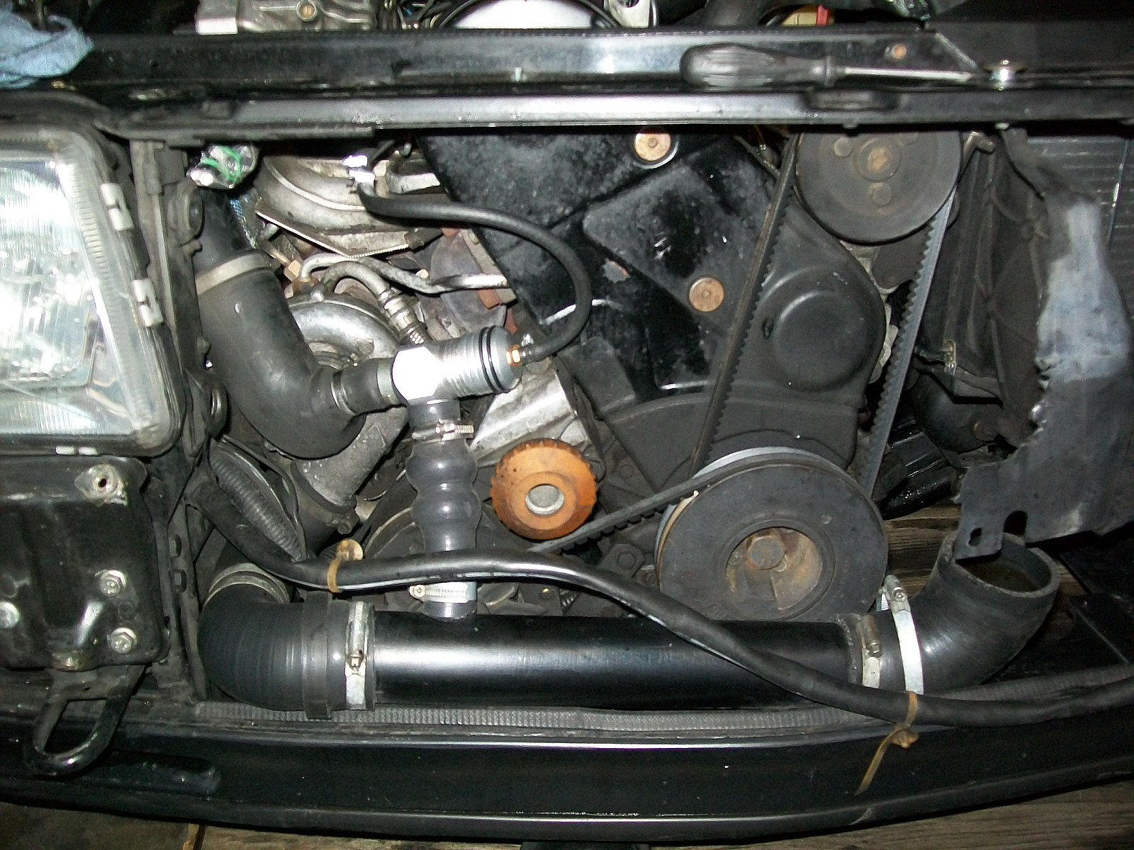

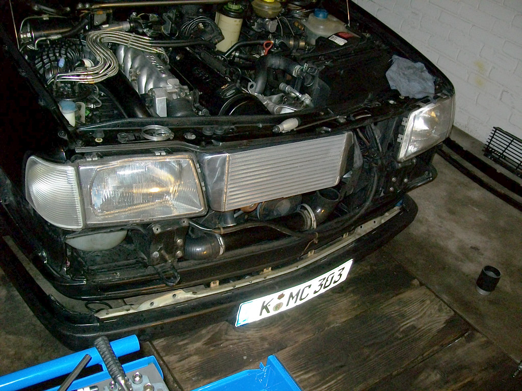

So Leute...

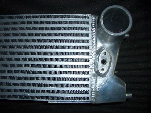

hier nun meine Doku zum Thema GTM-LLK im 10V turbo.
Gerd hatte mir vor einiger Zeit einen seiner LLKs zum testweisen Einbau in den 10V turbo geschickt, und mich um einen kleinen Bericht dazu gebeten - der folgt nun hier und jetzt.
Zunächst mal...
Der GTM-LLK ist sehr solide gebaut, was man auch am Gewicht im Vergleich zum OE-LLK sofort merkt.
Die Seitenkästen sind gegossen und strömungsgünstig ohne Kanten geformt, so wie es sein muss, und so wie es Original natürlich auch ist.

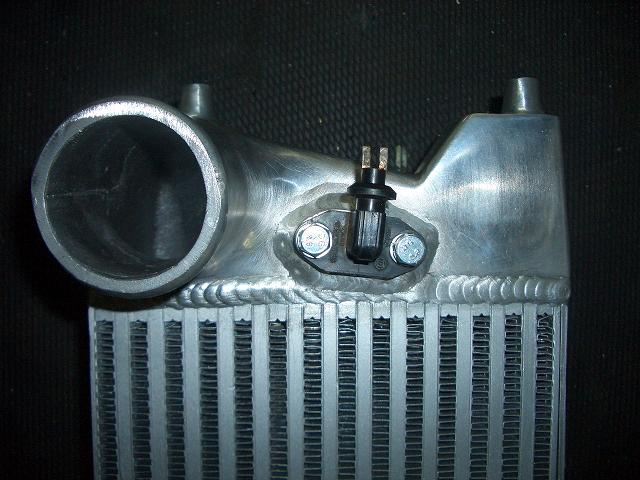

Der LLK hat natürlich auch (wahlweise) den Anschluss für den IAT-Sensor G42, und zwar auf der der Lee Seite unterhalb des Ausgangs zur Drosselklappe.
Das ist wohl produktionstechnisch bedingt und absolut kein Nachteil - eher besser, da die Kabel nicht so belastet werden.
Das Netz ist etwas grösser als bei Originalkühler, was einerseits produktionstechnisch durch die Seitenkästen bedingt ist, andererseits aber auch gewollt war.
Die Netzdicke beträgt 100mm, statt 85mm.
Die Aussenmaße des LLK, inkl. Seitenkästen ist aber (fast) identisch mit dem OE-LLK - ca. 1cm breiteres Netz.

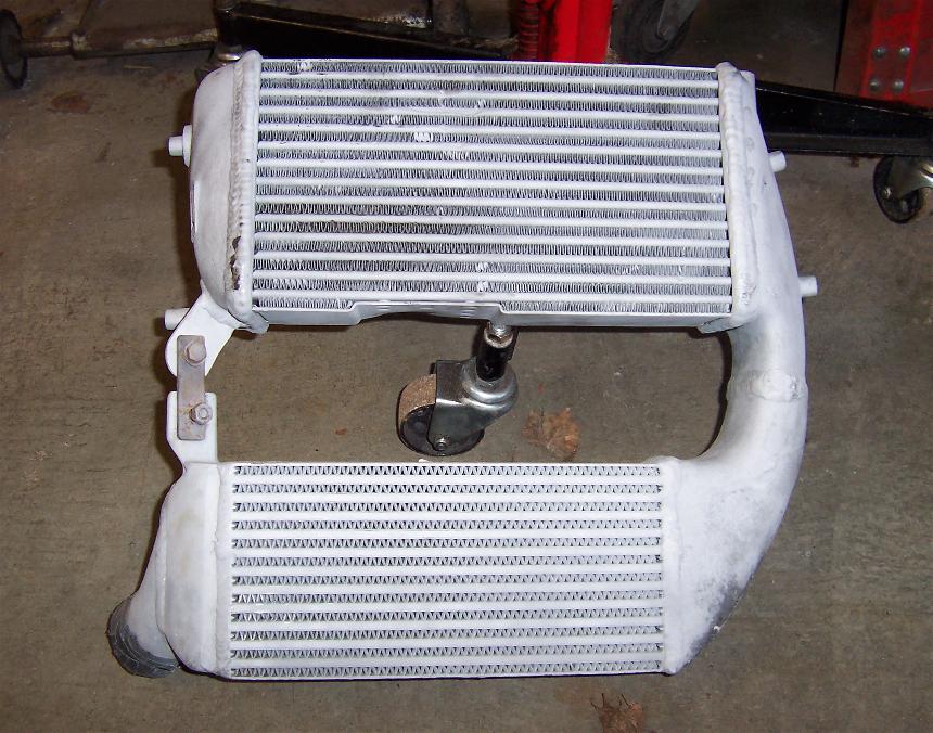

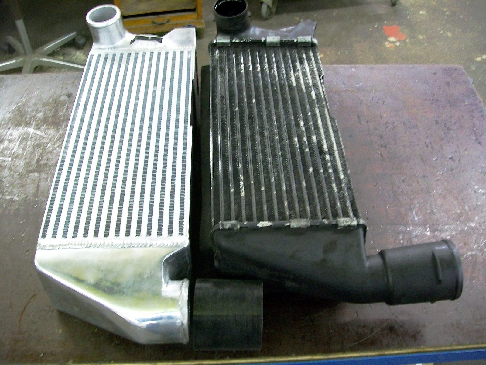

2 Bilder zum Vergleich zw. GTM-LLK und MC-2 LLK
Wie man auf den Bildern erkennt, ist der Eingangsstutzen beim GTM-LLK wesentlich kürzer als der originale MC-2 Kühler, da er auf den 20V zugeschnitten ist.
Mitgeliefert wird daher ein ca. 80mm langes Schlauchstück mit 70mm ID als Adapter zw. LLK und Druckrohr, was aber so ebenfalls nur für den 20V zu gebrauchen ist - dazu später mehr.
Auf dem oberen Bild erkennt man eine schwarz abgeklebte Stelle auf dem Seitenkasten - da kommt der G42 hin.
Was bei dem GTM-LLK (leider) fehlt, sind die Moosgummi Dichtstücke an den Seitenkästen und auf der Oberseite, die den LLK zum Grill und Frontblech hin abdichten und als Luftführung dienen, damit keine Luft am Kühler vorbei geht.
Original sind das selbstklebende Streifen aus Moosgummi mit quadratischen Querschnitt und der Dicke 20x20mm.
Derartige Dichtstreifen bekommt man im Industriebedarf und sollte man auch unbedingt bei Nachrüst LLKs verwenden, sonst kann man sich den Ladeluftkühler eigentlich auch ganz sparen, da der Kühlluftmassenstrom unnötig gross werden muss, um einigermaßen Wirkung zu zeigen - es zählen eben auch die Details bei solchen Dingen!

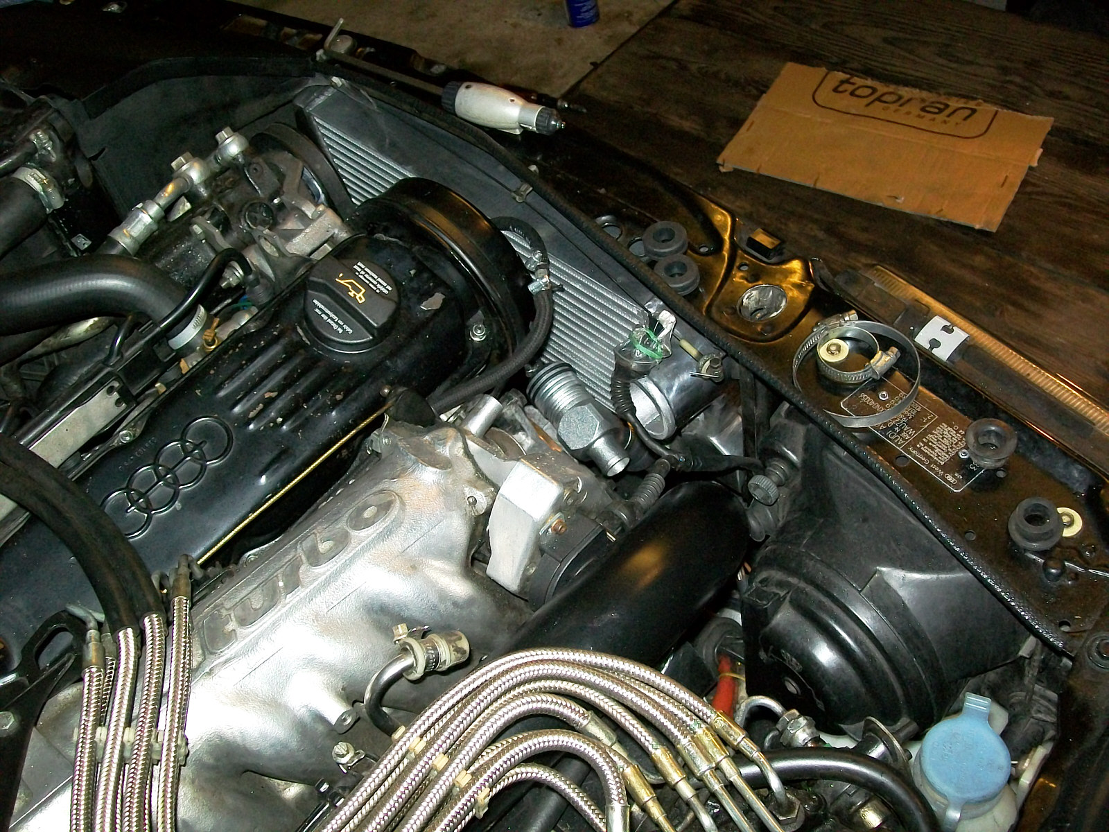

Einbau & Montage:
Die Montage erfolgt an den originalen 3 Befestigungspunkten am Fahrzeug und ist im Prinzip kein Problem, wenn man folgendes beachtet.
Am GTM-LLK müssen entweder die beiden Bolzen mit den Gummitüllen etwas nachgearbeitet werden, damit sie in die Halterung am Fahrzeug passen, oder die Halterungen etwas aufgeweitet werden, da die Bolzen etwas zu dick sind.
Zumindest passte es bei mir bei insgesammt 2 versch. LLK-Halterungen nicht ohne weiteres.
Das sollte aber kein grosses Problem sein - ist ja so üblich bei Tuning/Kleinserien Teilen, dass man anpassen muss.

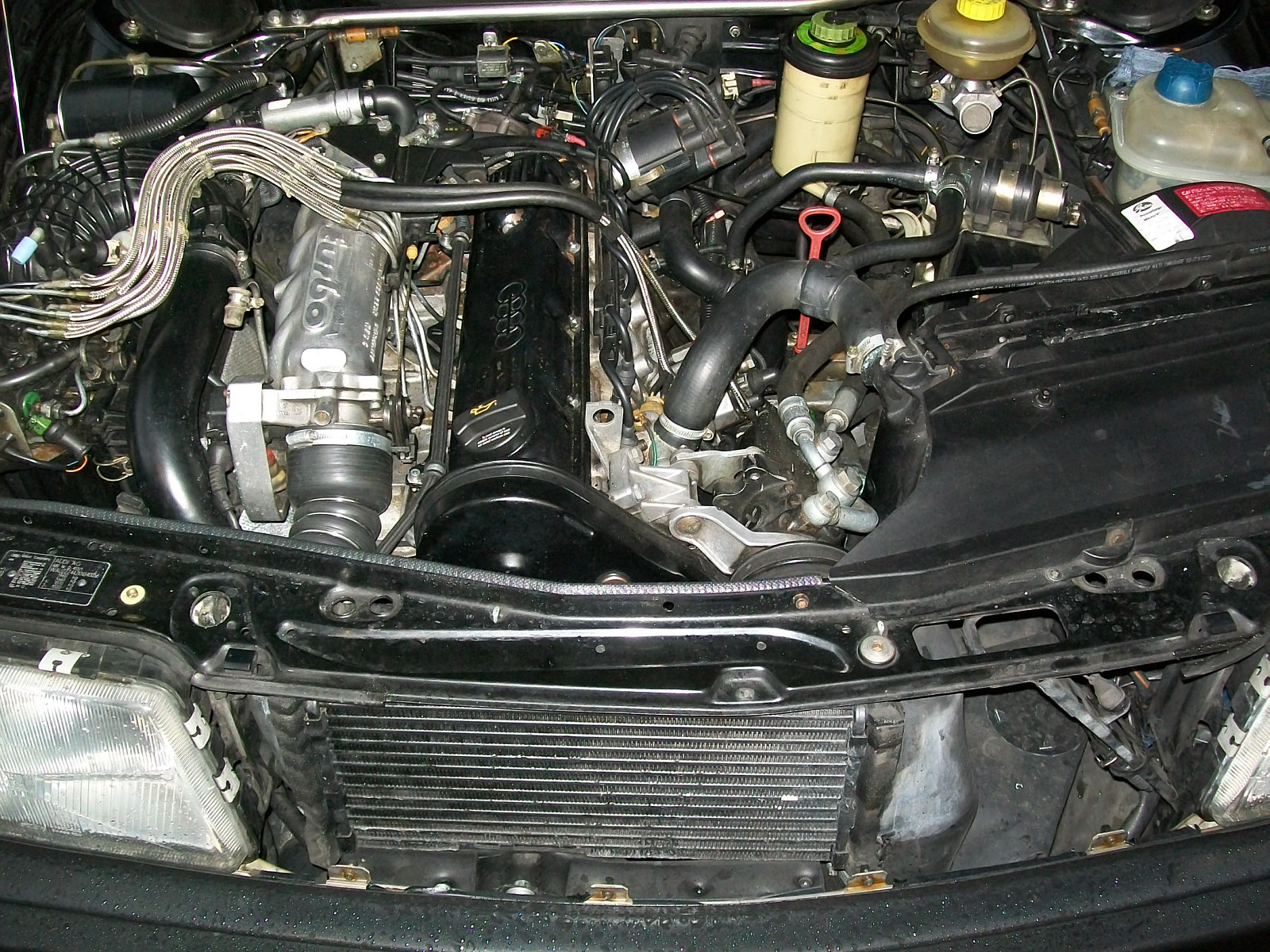

Hier nochmal zum besseren Verständnis (für die 20V Leute und die, die noch nie sowas gesehen haben) die Einbausituation im MC-2 (der allerdings nicht mehr ganz original ist).
Man erkennt auf dem Bild die Dichtstreifen rechts und links auf den Seitenkästen, sowie oben zw. LLK und Frontblech.
Desweiteren habe ich auch die Unterseite derart abgedichtet, da sonst an dieser Stelle Luft am LLK vorbeiströmen würde, was natürlich ungünstig ist.
Die Unteren Dichtstücke bestehen ebenfalls aus Moosgummi, welcher auf Kunststoffwinkel genietet ist. Das Ganze dann am Träger von der Stosstange befestigt mit 2 M8 Schrauben.
Hier das Ganze mit ausgebauten OE-LLK - man erkennt das POV, welches sich zw. LLK und LiMa Halter im Abluftstrom vom LLK befindet (damit das POV mit kühler Luft angeströmt wird und von oben gut zugänglich ist).

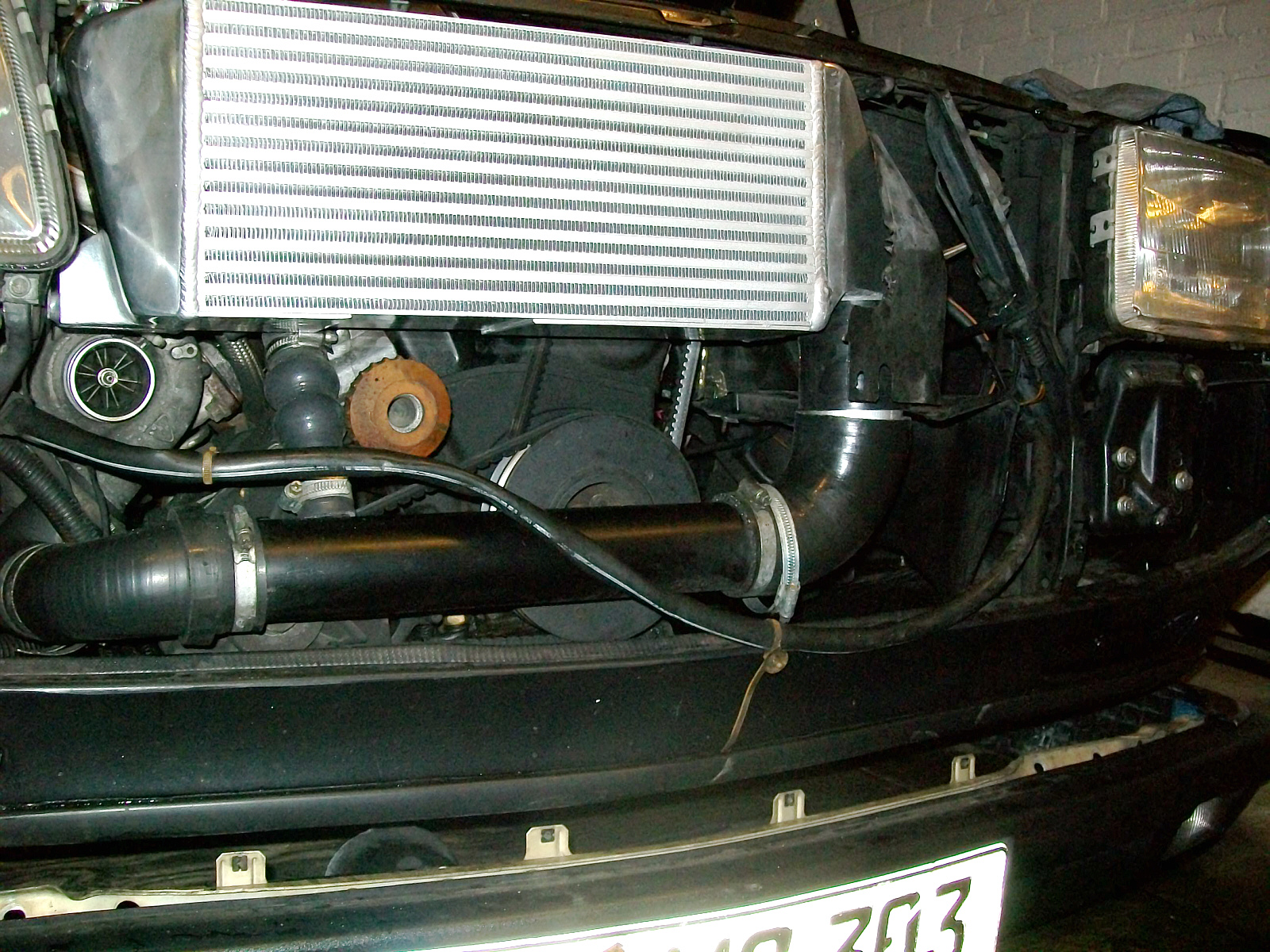

Hat man den GTM-LLK eingebaut, so wird man feststellen, dass beim MC-2 der Abstand zw. Druckschlauch/Druckrohr und LLK-Eingang nicht passt.
Hier muss noch zusätzlich zum mitgelieferten Schlauch, ein Zwischenstück verbaut werden.
Verwendet wurde hier ein Alu Rohr mit 70mm Durchmesser und 70mm Länge.
Es dürfen aber auch 80 bis max. 100mm sein - das passt ebenfalls.
Ohne ein zusätzliches Rohrstück geht jedenfalls nix, wie die folgenden Bilder zeigen...
Das oben Gesagte gilt sowohl für den originalen Schlauch, als auch für das bei mir verwendete Ladedruckkit bei mir aus´m Shop!
In meinem Fall wurde es eng mit dem POV zw. LLK und Motor, da das GTM Netz 100mm dick ist, und somit der Platz zw. Motor und LLK natürlich enger wird.
Das wird sicher den meisten MC-2 Fahrer völlig egal sein, aber ich erwähne es trotzdem der Vollständigkeit halber.
Das POV schlägt jetzt entweder am LLK oder am LiMa Halter an, was beides nicht gut ist - also vorher bedenken, wenn man diesen LLK und/oder ein POV beim MC-2 verwenden will.
Ansonsten macht sich der LLK aber gut im Motorraum...
Über die Kühlwirkung im Vergleich zum OE-LLK kann ich natürlich nix sagen, da ich weder die dafür nötigen Messeinrichtungen habe, noch die jetzigen Aussentemperaturen geeignet wären um irgendwelche Unterschiede feststellen zu können.
Was man auf jeden Fall noch beachten sollte...
Durch das hohe Gewicht des GTM-LLK werden die 3 karosserieseitigen Befestigungspunkte deutlich stärker belastet.
Ich empfehle daher dringend den LLK auch zusätzlich nochmal unten abzustützen!
Dazu kann man ganz einfach ein Stück stabile Gummimatte (Wasmaschinenunterlage z.B.) auf dem Blech von der Drehmomentstütze befestigen, auf der dann der LLK aufliegt.
Unterlässt man dies, besteht im Fahrbetrieb und insbes. bei Lastwechseln die Gefahr der Überbeanspruchung der Aufhängungspunkte am Frontblech, so dass diese möglicherweise beschädigt werden, bzw., sich verwinden.
Eine zusätzliche Abstützung an der Unterseite ist aus meiner Sicht bei solchen voll-Alu LLKs generell von Nöten, wegen dem hohen Gewicht.
Hoffe, der Bericht war jetzt soweit hilfreich für Euch und Gerd...
Olli

der treser schaut aus wie der serien llk vom 10v kg und vom uri 10v kombiniert
gruß matze
gruß matze
- Ralf-200q85
- Beiträge: 1702
- Wohnort: Flossenbürg
Re: Wie gefällt euch unser neuer Ladeluftkühler?
stimmt,nur das da schön stabile alukästen drangeschweist sind
mfg ralf
mfg ralf
Leonardo Da Vinci 1452-1519
Olli W.
- Moderator
- Beiträge: 7726
Audi 80 SC Typ 81 GTE "light"
Focht Streetka
Schön ist der nicht, aber typisch Treser halt - grobschlächtig und so...Ralf-200q85 hat geschrieben:stimmt,nur das da schön stabile alukästen drangeschweist sind
mfg ralf
Nachteil bei dem Ding: man muss das Frontblech unten partiell ausschneiden, damit der LLK reinpasst - irgendwie Pfusch meiner Meinung nach.
Besser den MC2/20V LLK o.ä. nehmen und gut.
Aber damals hatten die natürlich nix besseres als den KG und Uri Kühler, daher verständlich.
Olli
