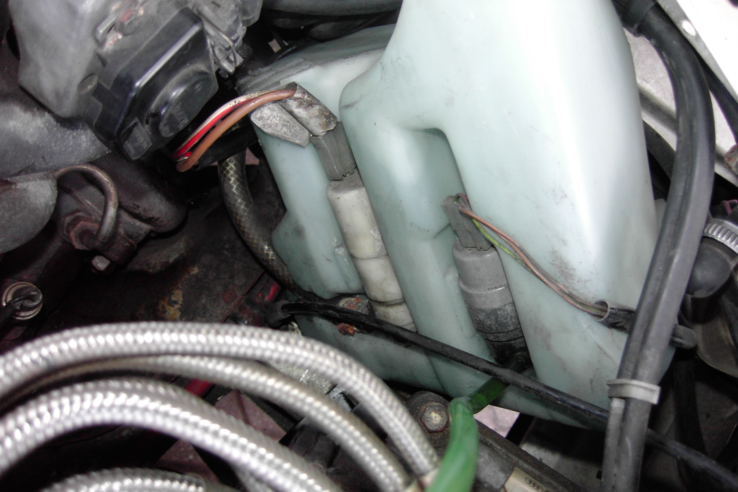

wie bekommt man die pumpe eigentlich aus dem behälter? einfach mit sanfter gewalt nach oben herausziehen?
lg
lg

gusa hat geschrieben:einfach mit sanfter gewalt nach oben herausziehen
