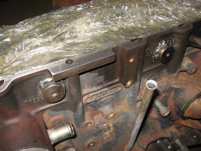

Es geht, aber bei Verwendung der MC2-VEZ oder der 3B-Motronik muss der KG-Block mit Aufnahmen für die Klopfsensoren versehen werden, da er nur für einen Klopfsensor die Aufnahme hat.
Habe das bei meiner Überholung auch machen lassen: An den entsprechenden Stellen wurde der Block "angebohrt" und dann die Aufnahmen angeschweißt: Ich würde allerdings nicht unbedingt sofort auf das zweite Übermass bohren, sondern "passend" zu vorhandenen Kolben.
