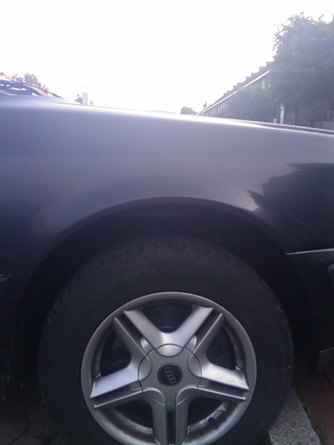

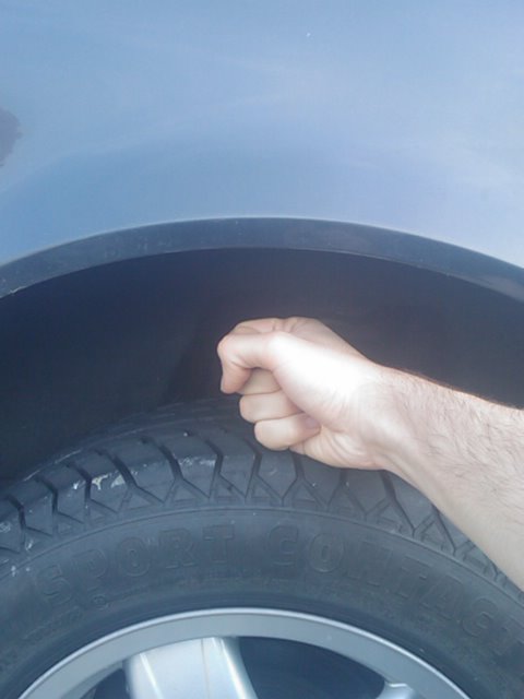

Re: Mutter Bilstein Stoßdämpferpatrone.....???
Also ich habe jetzt keine Kamera aber wenn du zwei Fäuste übereinader legst kannst du sie in meinem Radkasten stecken. und ich habe gemessen das sind ca17-19 cm. Ich habe auch die vermutung das die Audi Werkstatt vileicht den oberen Federteller nicht bis zum ande auf den Stossdämpfer geschraubt hat.
Ich meine das Gewinde oben am Stossdämpfer darüber kommt ja der Federteller der dann Fixiert wird mir einer mutter und wenn du das nicht bis zum ende durchschraubst können ja gut 10 cm verloren gehen.

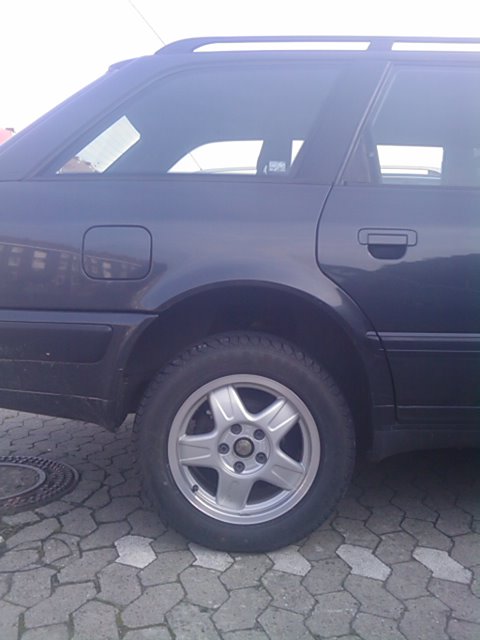

Boah, das sieht ja mal heiss aus!
Also ich fahre ja nen 2.3er und mir ist aufgegallen, das er seit dem Dämpferwechsel vorne auch höher ist als vorher (habe hinten noch die alten Dämpfer drin und 30er H&R Federn).
Ich hatte mal vor Jahren nen Peugeot 205 GTI und hab da auch Bilstein Dämpfer verbaut, der war danach auch extrem hoch.
Das ist ja mal übel und das sind die Bilstein B4 ?
Ich finds leider nicht soo heiss.... sondern eher bescheinden. Wenn du ne Frau mitnhemen willst die nen bissel kleiner ist kannst du vor dem auto nen tritt stellen damit sie reinkommt.....
Ich habe schon 4 Autos auf Bilstein Stossdämpfer umgerüsted und bei jedem Auto war der Ergebniss bis jetzt klasse.
Was ich bei diesem Falsch gemacht habe weiss ich einfach nicht und es Ärgert mich jedesmal wenn ich auf das auto zugehe.......
Also ein Tipp was es sein könnte wäre wirklich Gold wert, vermutungen habe ich ja auch schon in den raum geschmissen.
Der Stossdämpfer heist Übrigens: Bilstein B4 BNE-2921 und mein Audi 100 ist BJ: 11.93 dieser soltle also eigentlich passen zu dem Fahrzeug.
Also wenn beim Einbau wirklich nix schief gelaufen ist, würde ich jetzt mal glatt behaupten, dass da wohl nur Tieferlegungsfedern für Abhilfe sorgen werden.
Ist aber schon ziemlich hoch....
