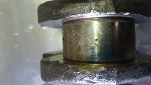

habe hier eine Kurbelwelle liegen die ich gerne verbauen würde, allerdings hat sie an einer Stelle durch einen Pleuelschaden gelitten. Was meint ihr, hinüber oder nicht so schlimm?
Kurbelwelle hinüber? Oder noch reparierbar?

Kurbelwelle schleifen lassen und Übermaß Pleuellager verbauen.

Geht es denn wenn ich nur an der einen Stelle die Übermaßpleuellager verbaue (wo bekomme ich die eigentlich her?) oder müssen dann alle auf Übermaß geschliffen werden?

Du gehst mit der KW zur Fachwerkstatt für Motoreninstandsetzung (Zylinderschleiferei) u. die wird dich dann beraten u. dir auch die entsprechenden Lagerschalen verkaufen können.
