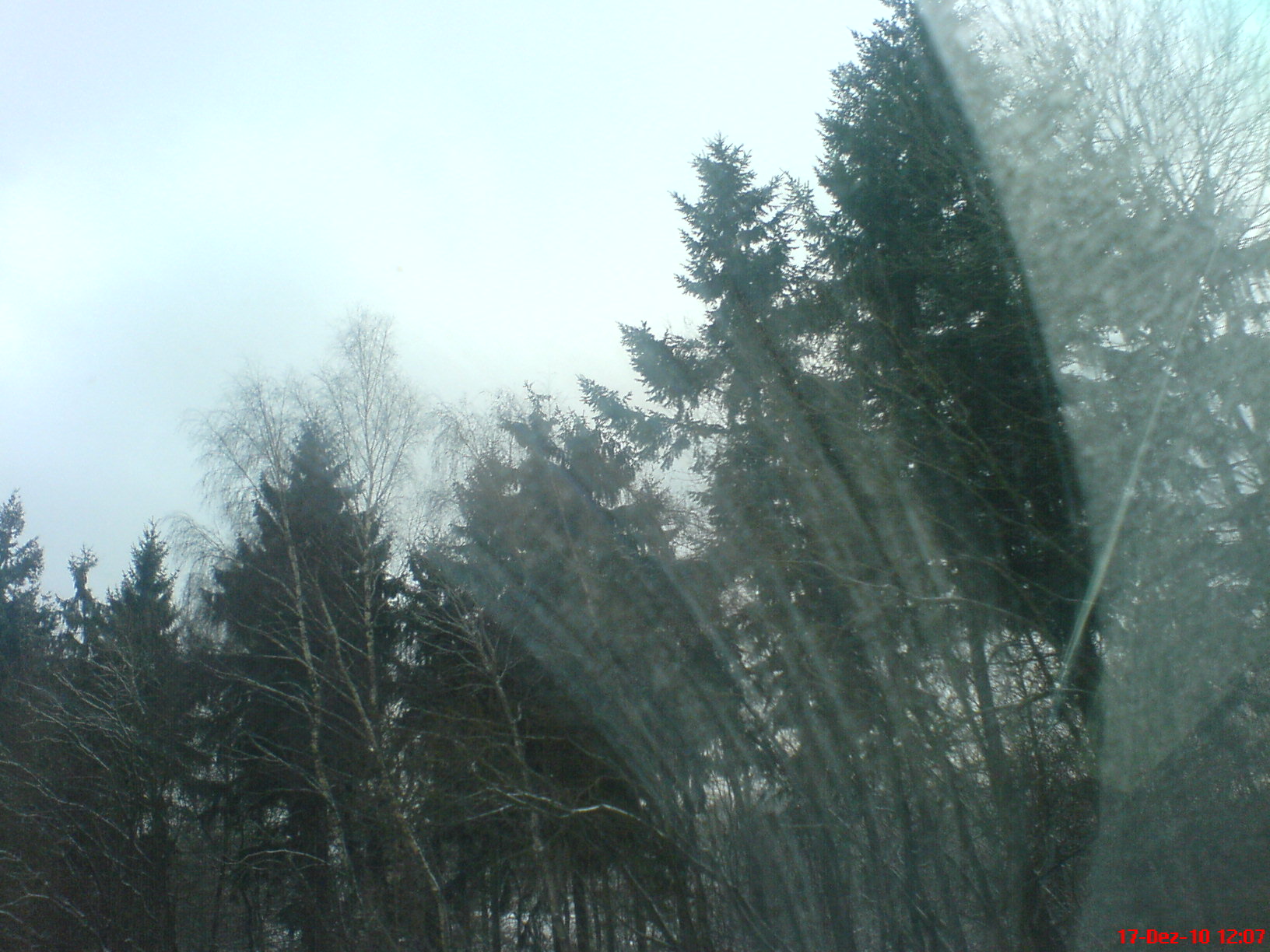

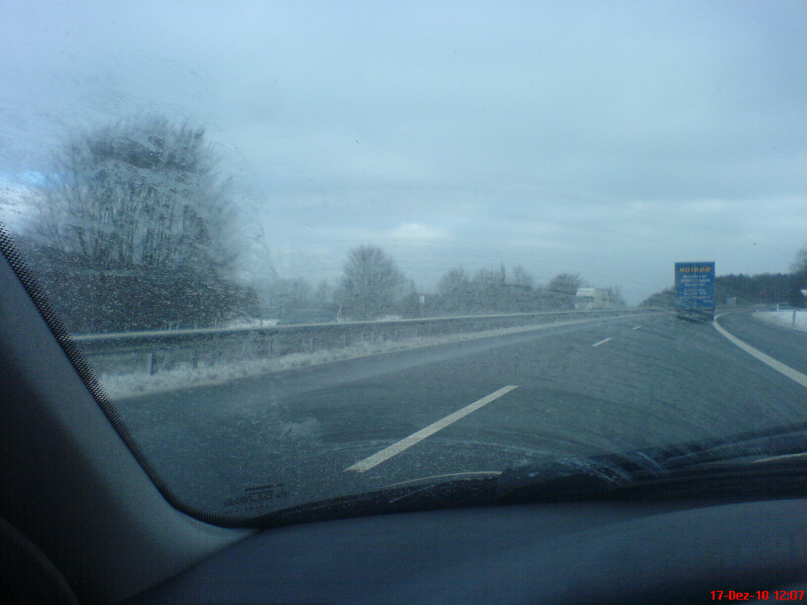

die beiden Bildern habe ich heute gemacht, während ich mit dem Auto unterwegs war...
Das kann doch nicht sein das jetzt schon wieder die Wischerblätter verschliessen sind oder doch? Ich habe sie bei Eis und Schnee hochgeklappt, aber was muss ich noch machen damit sie lange halten? Ihnen gut zu reden? Sie streicheln?
Gruss Tobias
Gruss Tobias

Ich würde mal behaupten, das so genannte Bermudadreieck liegt an verschlissenen Wischerarmen, Druck der Federn nicht mehr ausreichend.
Ich würde neue WA verbauen.
Als 44-Fahrer würde ich behaupten, so wie es auf dem 2. Bild ausschaut, ist der Arm falsch montiert, oder ist es beim C4 normal, das der so weit von der A-Säule aufhört zu wischen, und dann noch so schrägonal???
