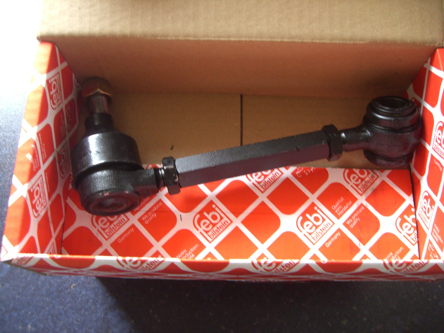

Moin Leutz,
bin dabei, alles für meine Komplette Hinterachsrevision zusammen zu suchen!
Lager usw, sind schon an meiner "Austauschachse" eingepresst... Da hab ich schon vieles von Febi gekauft!
Jetzt hatte ich noch keine neuen Hinteren Querlenker (443505351P + 443505352P), und habe die von Febi (19760 + 19762) in der Bucht zu einem echt super Preis gekauft... je 66,90€
Nun sind die Dinger auch Fix angekommen. Sieht soweit okay aus was in den Kartons ist.

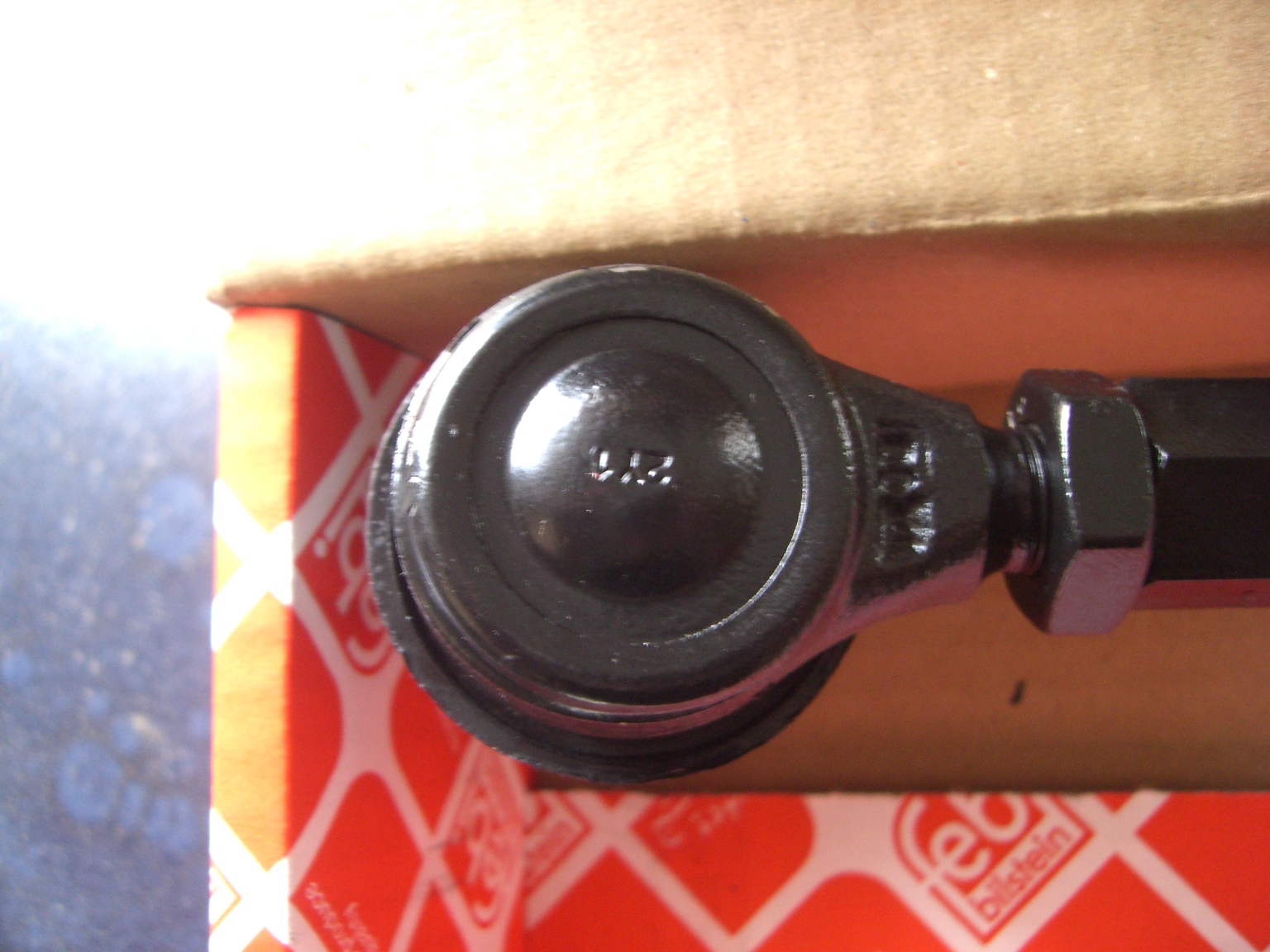

Was mich nur wundert ist, dass m an auf den Teilen nirgendwo irgendetwas vom "namem" Febi sieht. Eigentlich kenne ich das von Spurstangenköpfen, da ist z.B. "FEBI" eingestanzt, oder auf Lager teilweise aufgelasert..
Anbei mal Bilder...
Was meint Ihr dazu??
Hat jemand diese FEBI-Lenker schon verbaut und Erfahrungen gemacht???
Gruß und schönen Sonntag!

Hallo Sven,
habe berufsbedingt schon viel mit Febiprodukten zu tun und bin der Ansicht, dass die Qualität in den vergangenen Jahren bei Febi nachgelassen hat. Ich habe in meinem 20V Avant die Lemförderquerlenker verbaut. Bei Kundenfahrzeugen greife ich nur noch selten auf Febiartikel zu, ist abhängig vom Fahrzeugalter und vom Kundenwunsch.
Da unsere geschätzten 44er nur selten nach umfassender Erneuerung von Buchsen, Streben und Lagern verlangen, kann es dann meiner Ansicht nach auch gutes Material sein.
Schönen Sonntag noch.

kann mich der Meinung vom Vorredner nur Anschliessen.
Habe selber auch Lemförder hinten verbaut. Kannst Du hier bei Carsten (RS Shop) beziehen. Sind zwar etwas teurer, aber qualitativ wesentlich besser.
Bei Febi weiß man nie was man bekommt. Meistens nicht so tolles...
MfG Olaf

200er Avant hat geschrieben: Hinteren Querlenker (443505351P + 443505352P), und habe die von Febi (19760 + 19762) in der Bucht zu einem echt super Preis gekauft... je 66,90€
wie hier schon mehrfach geschrieben wurde Febi ist kein Hersteller sondern ein "Verpacker", daher wohl auch die "schwankende Qualität" der Teile
daher hätten es für "geiz-ist-geil-Mentalität" oder ggf für ein "ganz-wenig-fahr-zeug" auch die ganz billigen für 36,50 € getan, die schauen optisch auch nicht anderst aus....
Für obigen "echt-super-Preis" gibt´s auch schon Meyle.....
Ich persönlich würde schon einen Unterschied machen, zwischen Fahrwerksteilen "wo nichts gravierendes beim Ausfall" passieren kann, wie z.B. Gummi-Metallager oder eben wirklich "sicherheits-relevanten Fahrwerksteilen" wie Querlenkern.....
