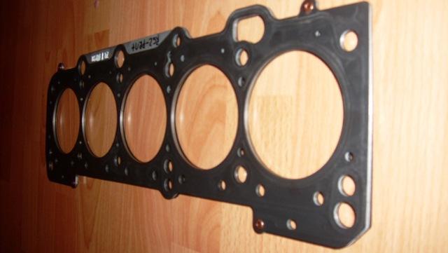

Wegen der ZKD hier mal ein Foto(wenn Ihr was drauf erkennen könnt)! http://666kb.com/i/bscyb2h1lt1fhjcyq.jpg
Bin sonst auch kein knauserer wenn es um so etwas geht aber langsam wird die bewegung zwischen Daumen und Zeigefinger ein bisschen knapp.Umbau war gerade erst fertig(ca.4000 Euronen verschlungen)jetzt nochmal 2 krumme Einlass Ventile,die Schrauben und der ganze andere Hokus-Pokus der da noch zukommt.(Und das alles nur weil der Zahnriemen geeiert hat wo ich immer noch nicht weiß warum)Wenn man die Dichtung wirklich nochmal verwenden kann den tue ich dieses,wenn nicht den muß eine neue her,hilft ja nichts! Wenn die Kiste endlich mal laüft werde ich dies hier mal dokumentiren,muß aber erstmal alles zusammen bauen 1000Km einfahren und wieder zum Abstimmen.

Die Dichtung sieht noch gut aus soweit. Würde die noch mal verwenden.
Manu F.
Beiträge: 2259
Wohnort: Beilngries
Re: ZKD.und Schrauben wieder verwenden??
Beitrag von Manu F. »
Karl S. hat geschrieben:Die Dichtung sieht noch gut aus soweit. Würde die noch mal verwenden.
Ja, dem kann ich nur zustimmen!
