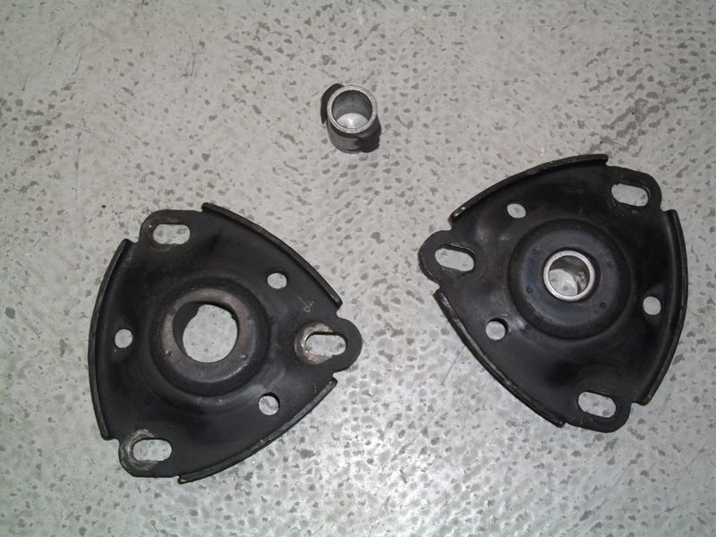

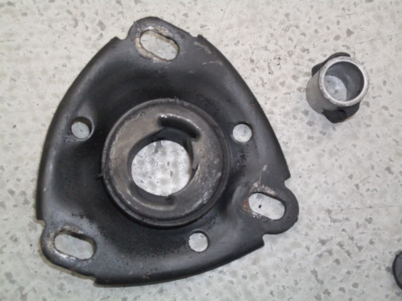

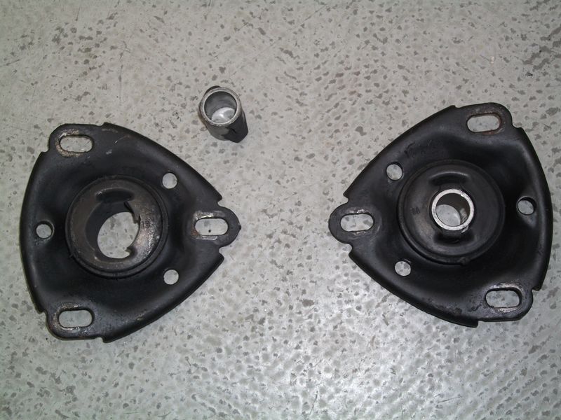

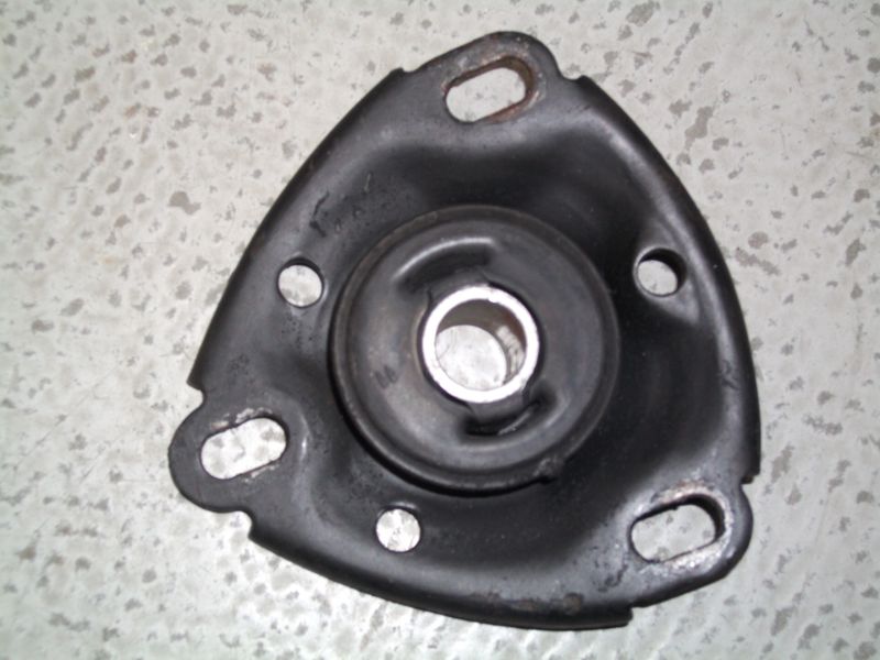

Sodele, gerstern mal an den Symptomen gearbeitet und die Ursache gestaltet sich recht eindeutig :)
Auf der Fahrerseite gabs keine Gräusche, weils da schon ganz ab war und der Abrieb schön als Schmiermittel diente.
Und der war vergleichsweise noch OK *höhö*
Krass ist, daß der Wagen in der Ebene ohne Beschleunigen dennoch absolut ruhig fuhr!! :shock:
Mit neuen Lagern in den Querlenkern und am Stabi ist das Fahrverhalten jetzt quasi neu.
Sturz müsste ich wohl noch einstellen lassen.
Es grüßt: Sylvain
