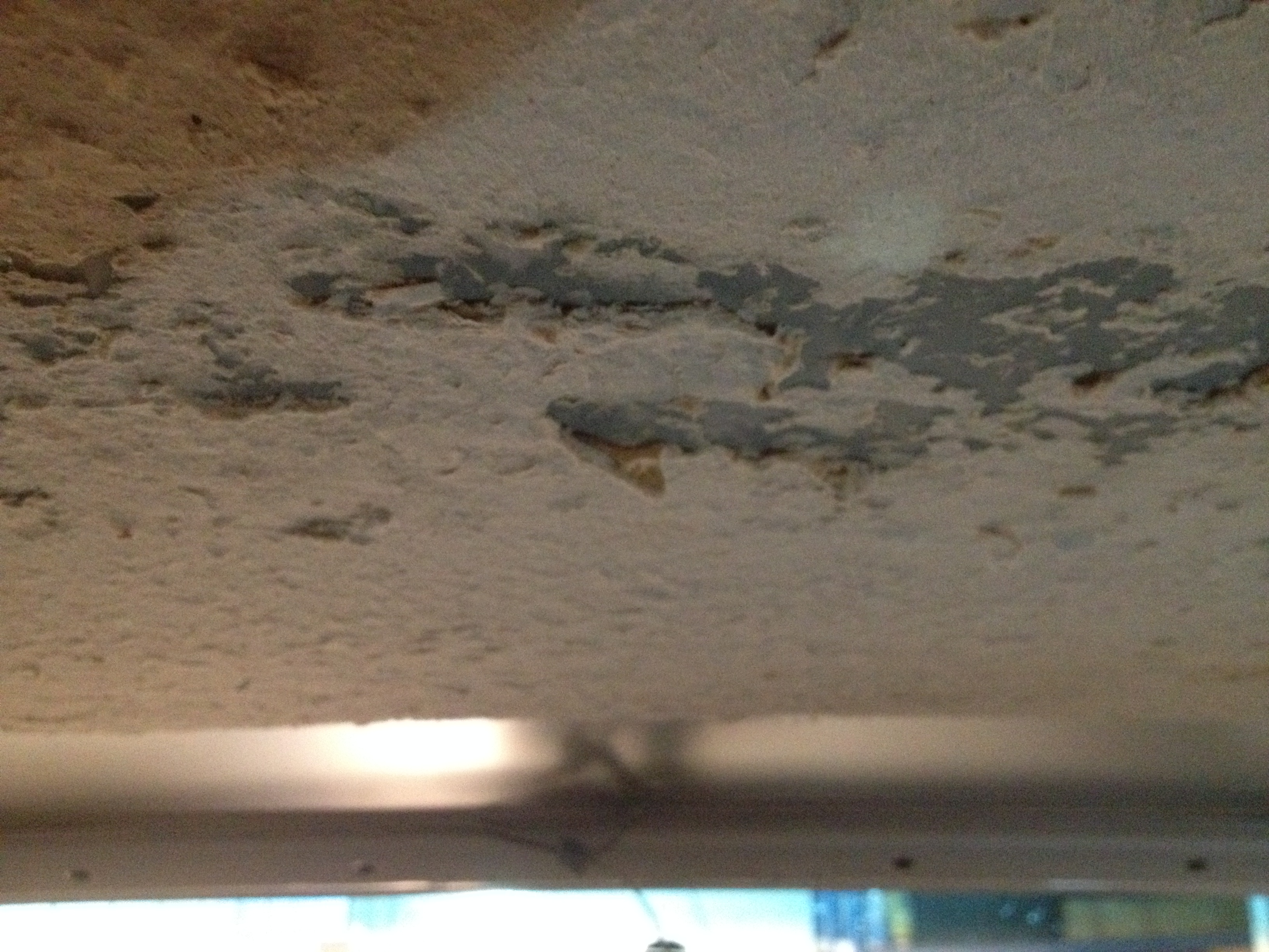

Ich bin auch gerade dabei den Dachhimmel auszubauen (Limo ohne Schiebedach). Die Pappe ist überhaupt nicht formstabil und lässt sich kaum beschädigungsfrei vom Blech lösen. Wie habt ihr das genau gemacht? Mit einem Stahlspachtel verletzt man sicher das Blech und ein Kunststoffspachtel bringt wohl überhaupt nichts? Zudem habe ich Angst, dass sich das Dachblech - welches sich etwas biegt beim Ziehen an der Pappe - nicht wieder zurückformt...
P.S.: Spricht eigentlich - ausser der Ästhetik - irgend etwas dagegen, den Dachhimmel ganz wegzulassen und selbstklebende Dämmmatten am Dachblech anzubringen?

Man kann ihn aber vorsichtig zerstörungsfrei runterziehe, also nicht einfach ziehen sondern mit der hand bis ans Blech ranfahren und über eine möglichst große Fläche den Himmel vom Blech trennen.
Klar kannst auch ohne Himmel fahren oder mit Dämmmatten, aber wie sieht das denn aus? Ausserdem soll der Himmel etwas zur Stabilität vom Dach beitragen wurde hier mal gesagt!

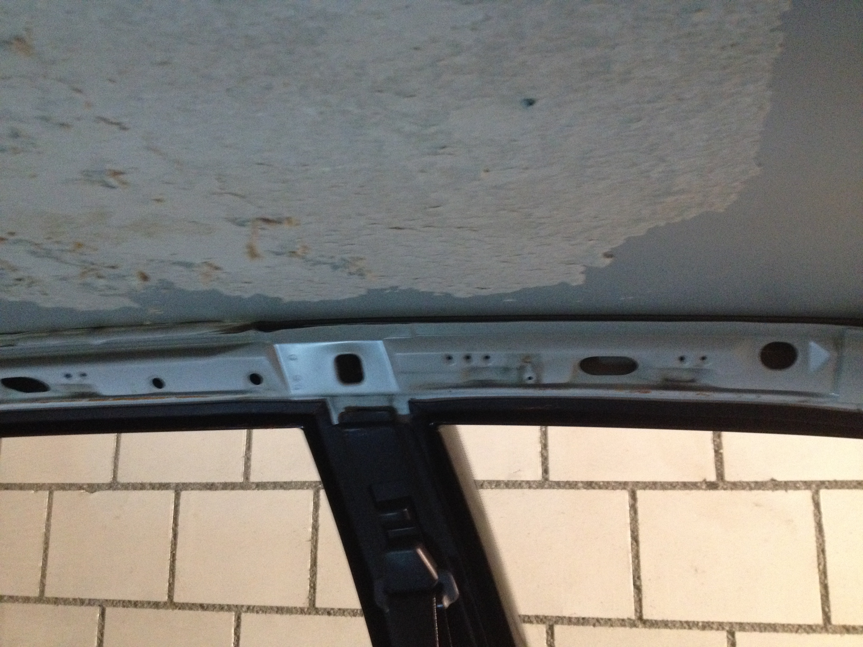

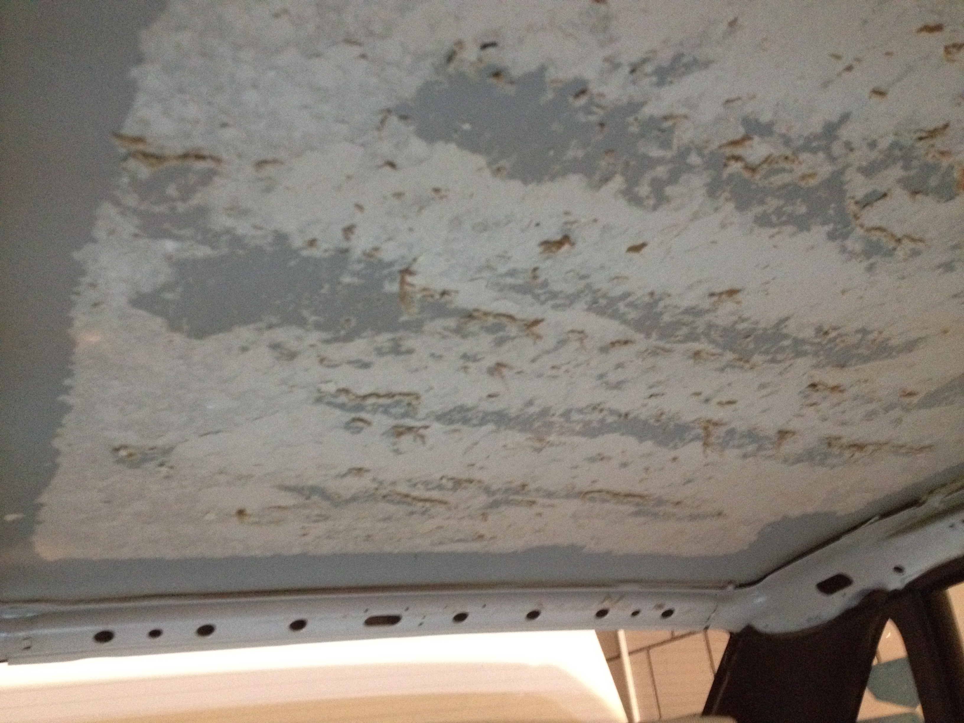

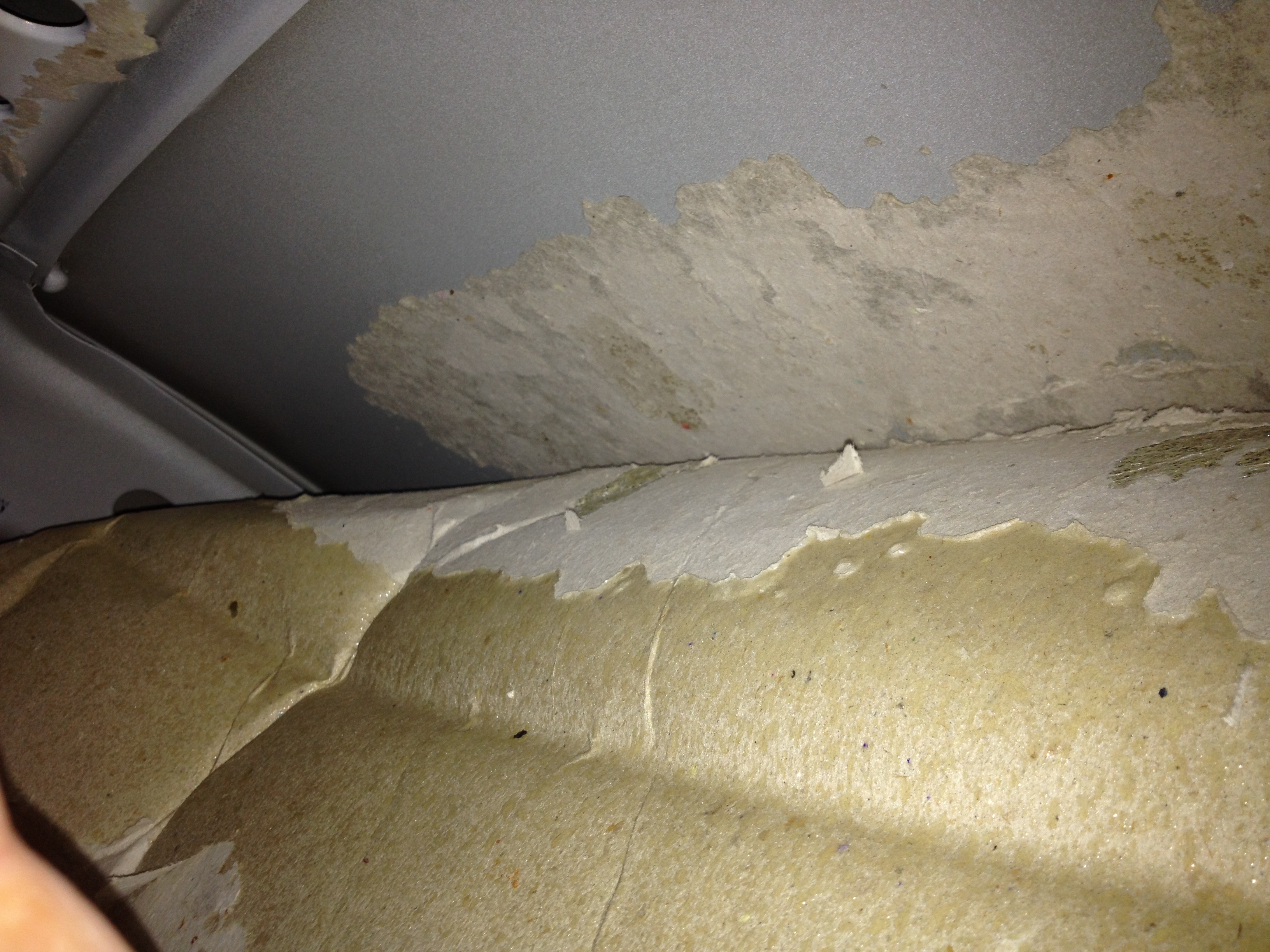

Der Himmel ist nun draussen, der Klebstoff war aber derart stark, dass der Himmel beschädigt wurde. Selbst mit Bremsenreiniger gehen die Kleberückstände fast nicht ab, ich werde sicher Wochen benötigen um das Blech zu säubern...

das würde ich nicht alles abkratzen, einfach alles was lose ist abmachen und dann den neuen oder alten je nachdem wieder ankleben!
