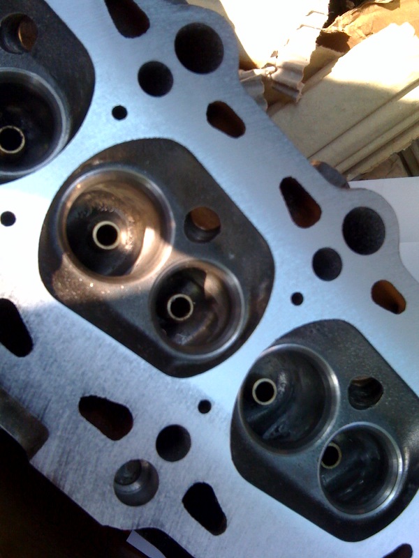

Vergiss die Ventilsitze nicht! Eine Kanalbearbeitung kann seine Vorteile erst mit weiteren Modifikationen ausspielen. Ein ordentlicher 3-Winkel-Sitz macht da einiges aus. Die Brennräume dann auch gleich auslitern.
