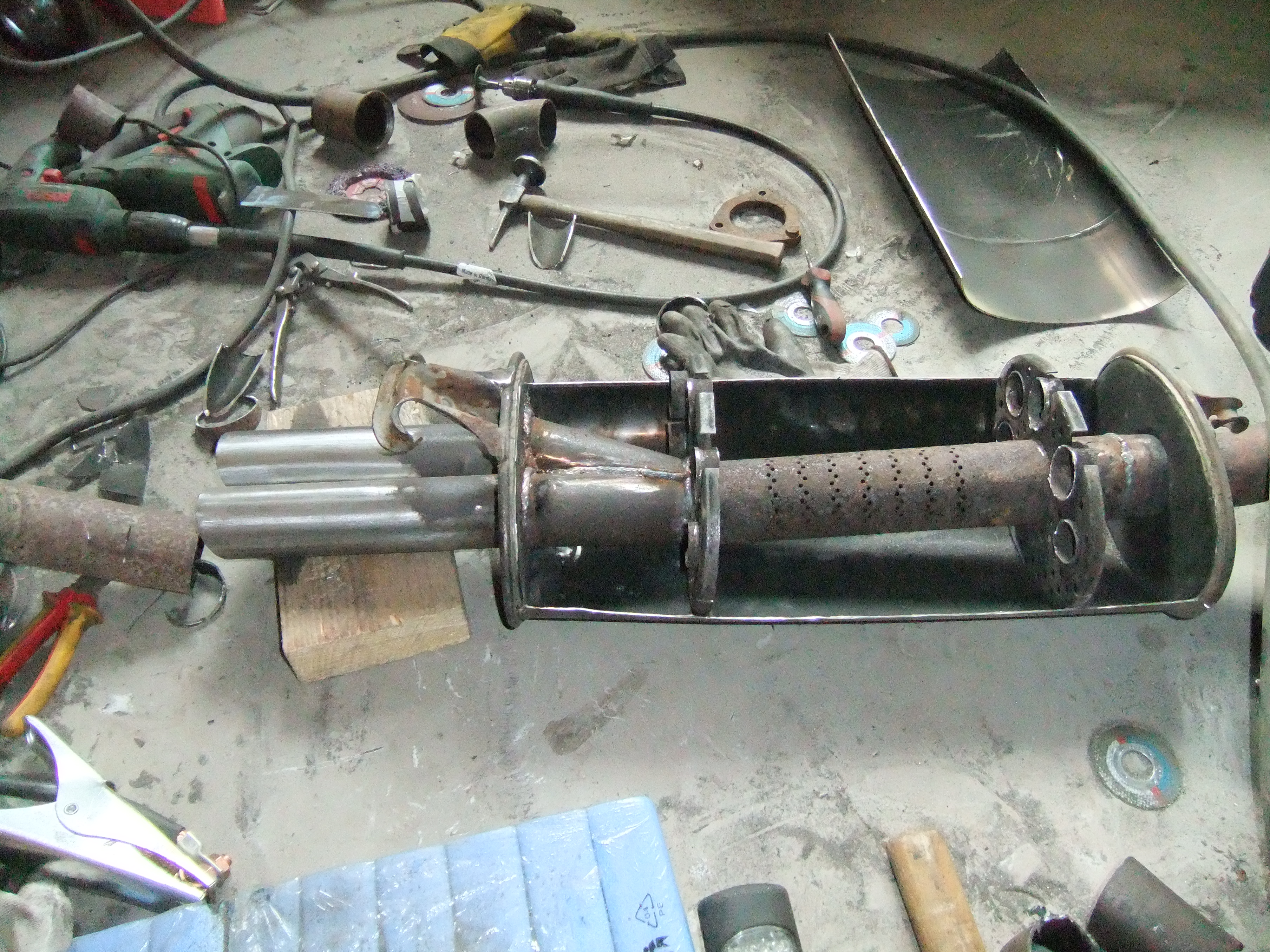

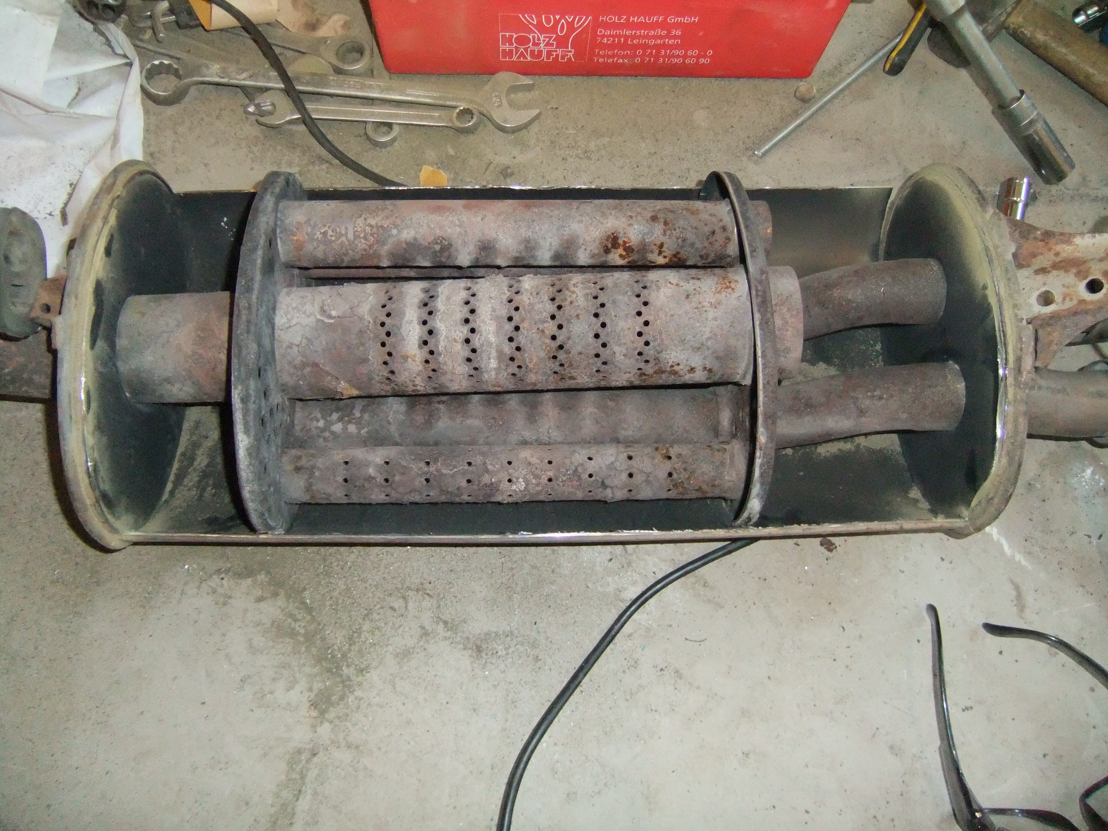

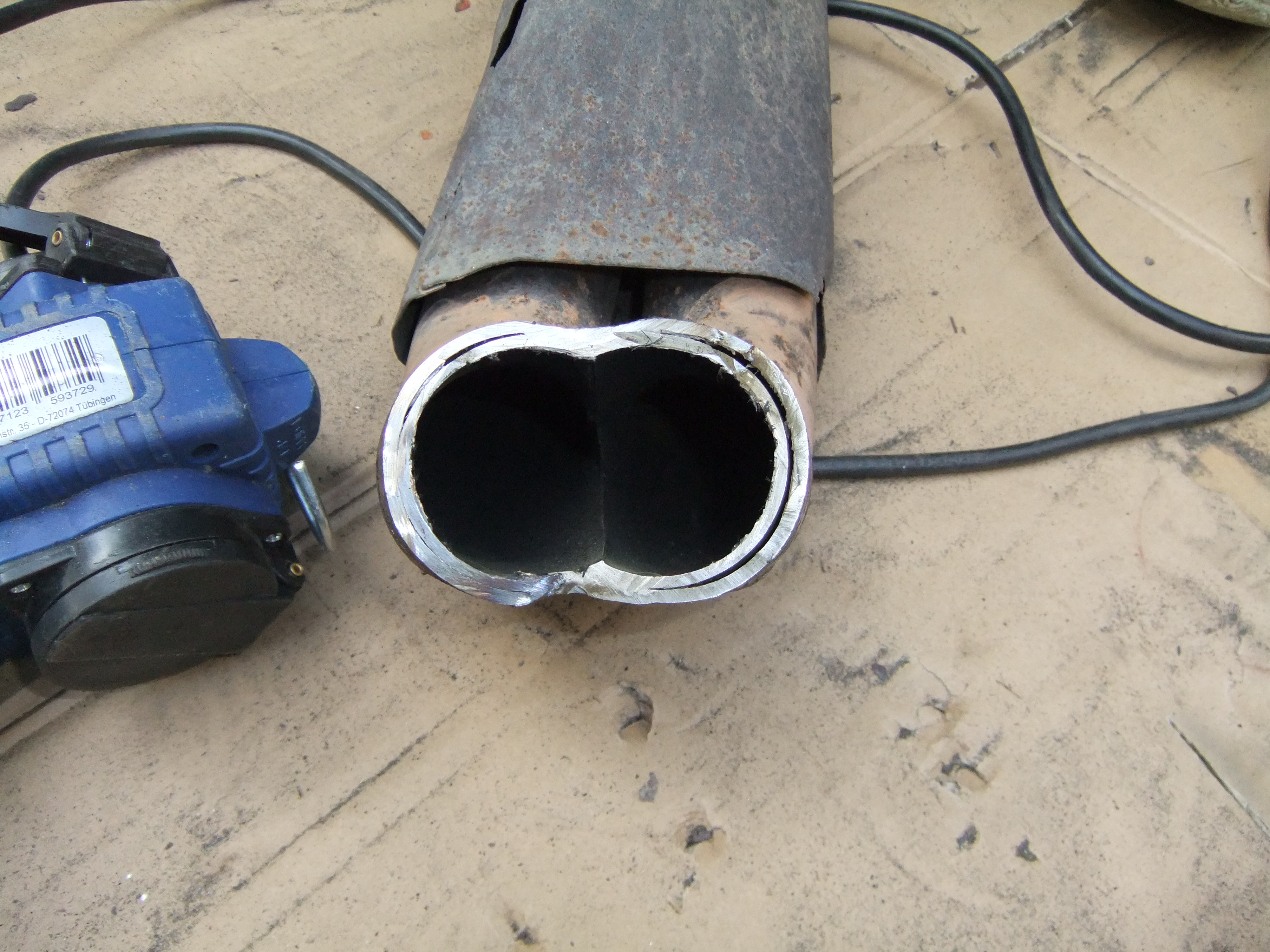

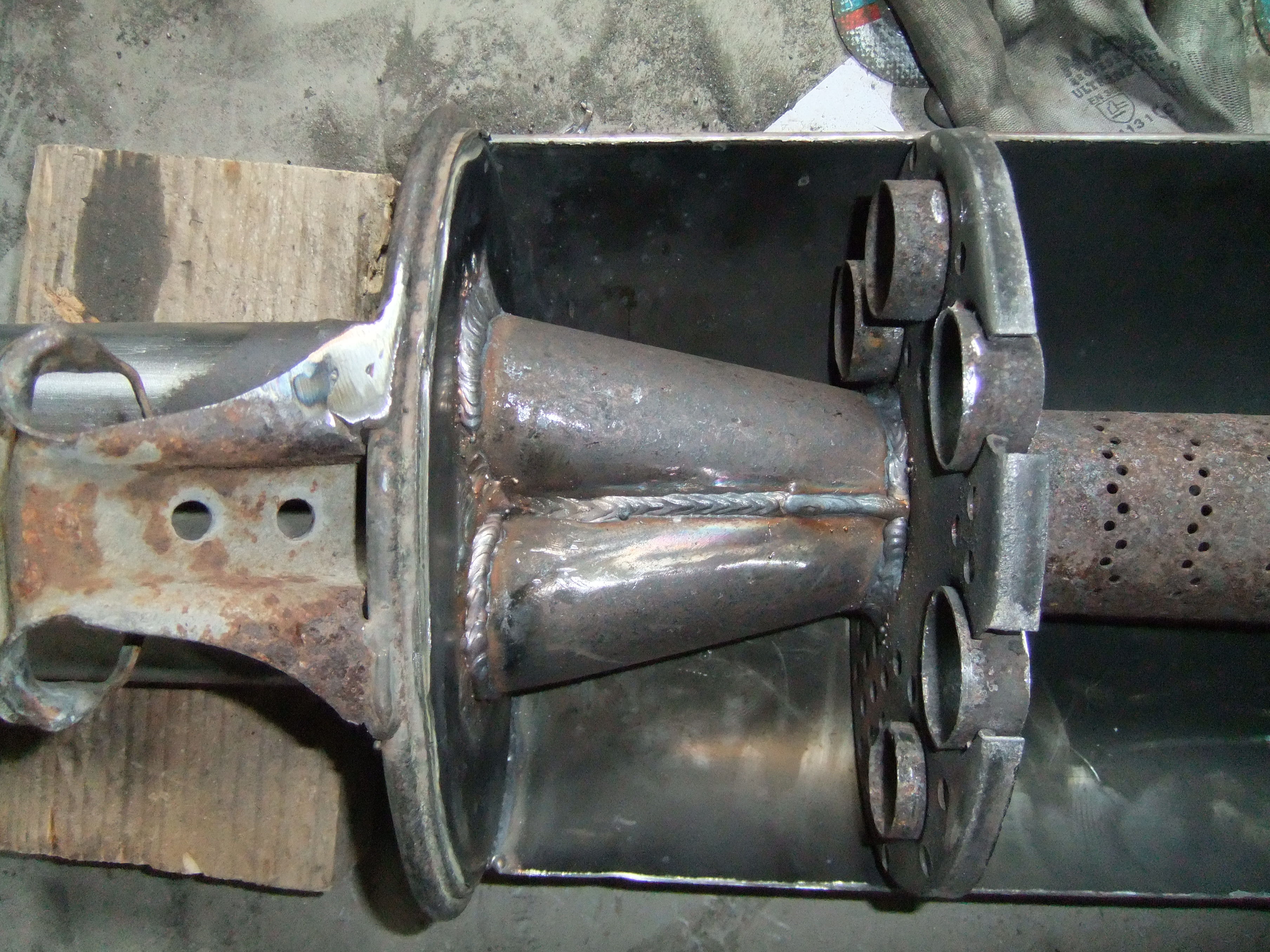

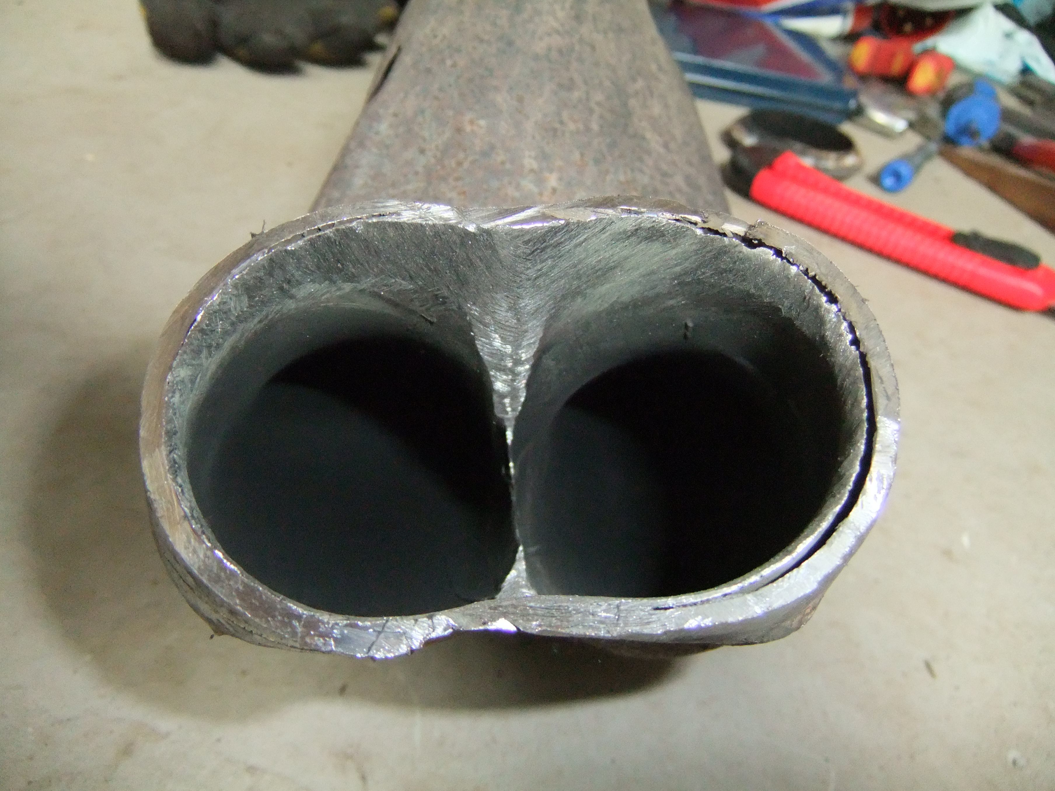

Ich hab jetzt mal Nägel mit Köpfen gemacht und bei meinem roten den kompletten Abgasstrang ab Zyl.Kopf neu gemacht, alle Schrauben, Unterlegscheiben, Muttern und Stehbolzen sind auch neu von VAG reingekommen. Als ob das noch nicht reicht, hab ich die Abgasanlage vom C4 2,8 genommen und den Krümmer vom NF2, also den zweiteiligen. Alle Engstellen wurden beseitigt. Krümmer auf Dichtungsmaß aufgedremelt, Engstelle unten am Hosenrohr, dort wo die 2 Rohre in eins gehen entfernt und den Endtopf geöffnet und den ganzen Reflektionskram rausgeschmissen und einen Flowoptimierten Absorbationsdämpfer draus gemacht. Die ganze Sache hat sich ne Weile hingezogen, da die Krümmermuttern kaum aufzukriegen waren, paar Bolzen im Kopf abgebrochen waren, und mit einer aufgeschweissten Mutter rausgedreht werden mussten. Das Rohr zwischen Kat und Mittelschalldämpfer nicht aufzutreiben war und deswegen von mir angefertigt werden musste, mit den original Flanschen und Ringen und ich nicht damit gerechnet hatte, dass der Endschalldämpfer einer nach Reflektionsprinzip ist, und aufwändig von mir umgebaut werden musste, auch Glaswolle hab ich bis zum abwinken rein, dass er nicht zu laut wird. Aber nun ist es fertig und er kann frei ausatmen.
Was für einen Klang er jetzt hat? Richtig genial, kein Dröhnen, nur 5-Zyl Bollern von Lerrlauf bis Begrenzer!
Ich mach morgen mal ein Soundfile, das müsste ich dann jmd. von euch schicken, dass derjenige es z.B bei Youtube hochladen kann, ich bin dort nämlich nicht angemeldet. Ein Endbild vom Heck gibt es auch morgen. Die zwei mal 55 Rohre, angeschrägt wie beim Uri passen 1A in die Zender Heckschürze.

Er muss noch neu getüvt werden, daher hab ich nur ne kleine Runde drehen können. Ich meine zu spüren, dass er obenrum nicht mehr ganz so zugeschnürt ist.
Eine längere Ausfahrt wird es zeigen. Ich bin zuversichtlich, dass es noch diese Woche was wird.

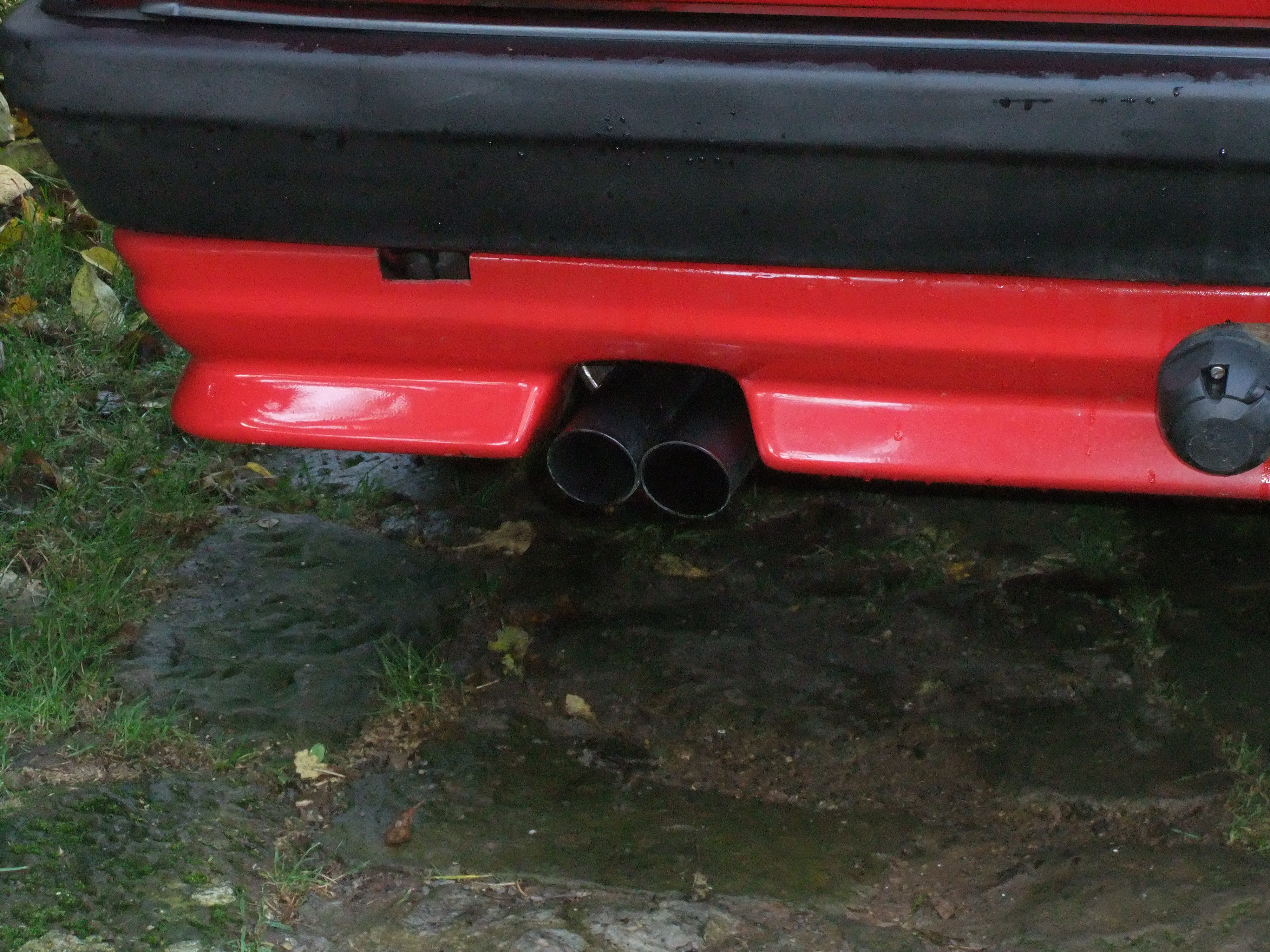

Hier die Endrohre,

Naja, der KV Q Krümmer oder KU Q Krümmer ist sehr schwer zu finden. Da schweiss ich mir lieber einen Fächer
Aber das ist eh noch nicht das Ende der Fahnenstange, es ist eher als Zwischenstep zu sehen, dann kommen Kopf/Saugrohr, Nocke etc.
Wenn er dann noch bums braucht, dann kommt ein Fächer. Ganz sicher!

Den Fächer kenn ich. Den werde ich auch als Vorlage verwenden, wenn es mal soweit ist. Dass die 3Flutigen gern reissen stimmt, und dann beisst du dir in den Arsch, weil du keinen Ersatz findest deswegen erstmal den vom NF2 ->2-teilig, reisst nicht so leicht.

Früher hat man ihm angemerkt, dass er so bis 5500 ordentlich ging, aber danach war er nur noch zäh und schrie "Hör auf".
Also alles in allem finde ich, dass man ab 4000 - 4500 einen deutlich merkbaren Leistungszuwachs spürt.
Leistung kann ich halt nur subjektiv einschätzen, realistisch wären vielleicht 6-8PS wenn man arg optimistisch ist.
MfG Karsten

So, ich bin jetzt ein paar Tage damit rumgefahren. Er fühlt sich im oberen Drehzahlbereich wirklich kräftiger an. Gemessen hab ich natürlich nichts.
Das Soundvideo unter Vollast hab ich auch noch nicht geschafft zu machen, da mir einiges dazwischengekommen ist...
MfG Karsten
MfG Karsten
