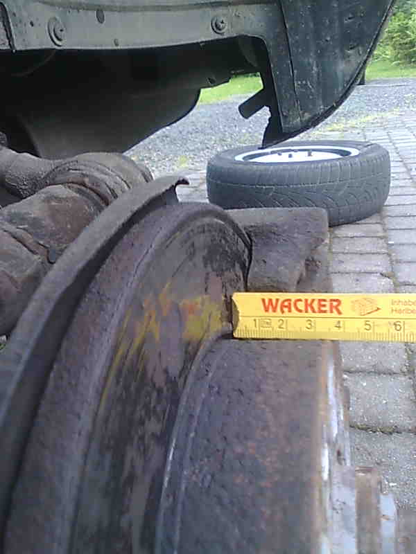

die HA-Bremse an meinem 100 Turbo hat es ohne Zweifel hinter sich. Um nicht den Wagen tagelang stehen zu haben, möchte ich Scheiben+Belege+Sättel vorab bestellen. Bisher habe ich herausgefunden, daß es 2 verschiedene Bremsscheiben (Höhe 46,5mm und Höhe 59,4mm, beides bei 245x10 gibt. Ich habe zwar nicht innen messen können, es sollte aber wohl um die flachere Version (Zimmermann 100.1209.50) handeln? Und um welche Sättel handelt es sich? Links, Audi-Nummern, alles ist willkommen.
Danke im voraus
Gruß Jörn

Hallo Jörn !
Die "niedrigen" Scheiben (46,5) sind die für die Quattros -
die "höheren" Scheiben (59,4) sind die für die Frontis
Sättel hast du zu 99,99% die "38er" drin aber das ist letztendlich Fahrgestellnummernabhängig.
BIS J-200 099 sind es die 853 615 423 X + 424 X
AB J-200 100 sind es die 853 615 423 AX + 424 AX
Die Bremsscheiben haben die Nummer 443 615 601 B
die Bremsbeläge haben die Nummer 4D0 698 451 A
