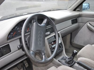

Naja anscheint gabs auch noch sowas
So eine hellgraue Innenausstattung hab ich allerdings bisher nur einmal bei mobile gesehen.
