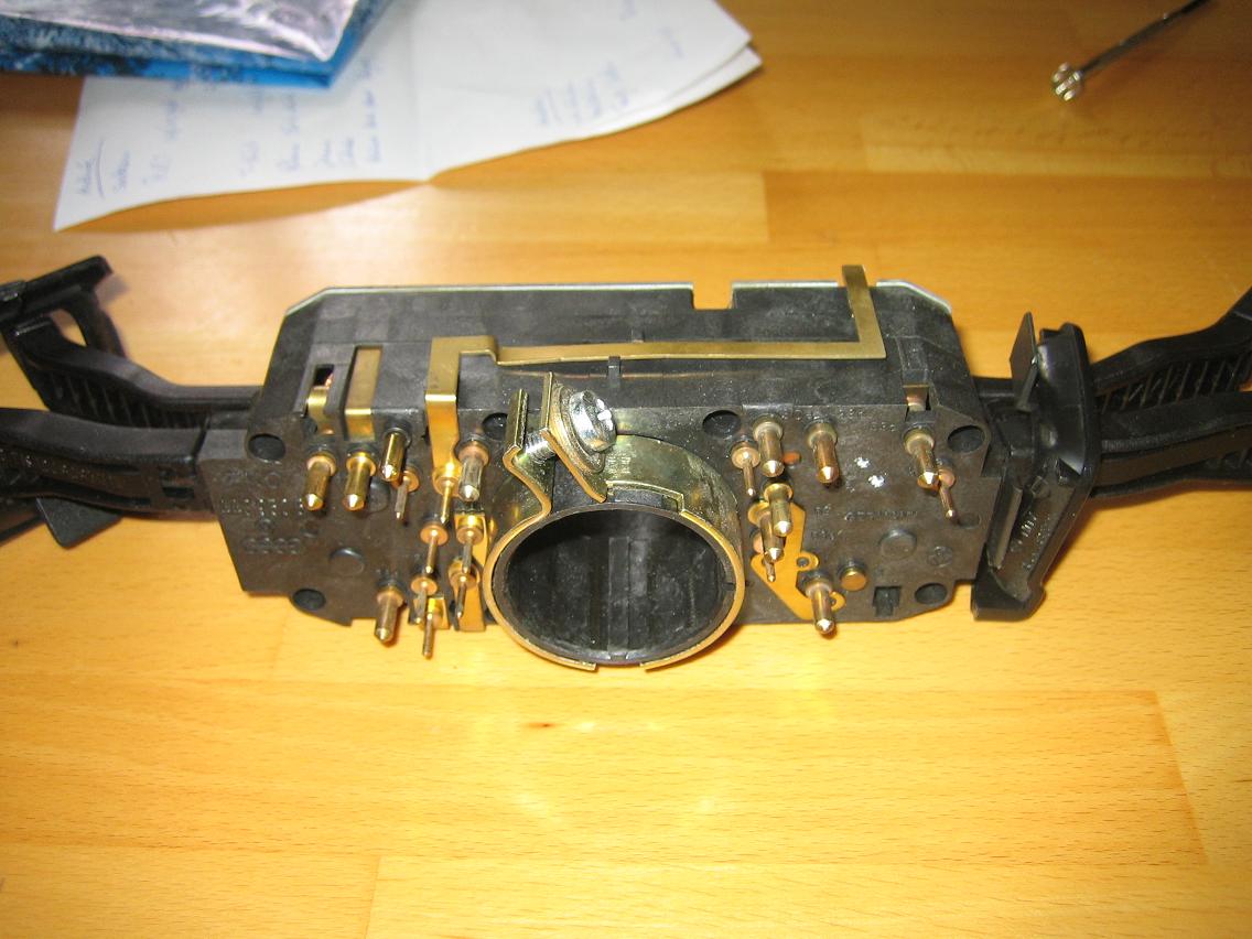

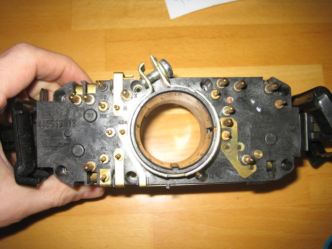

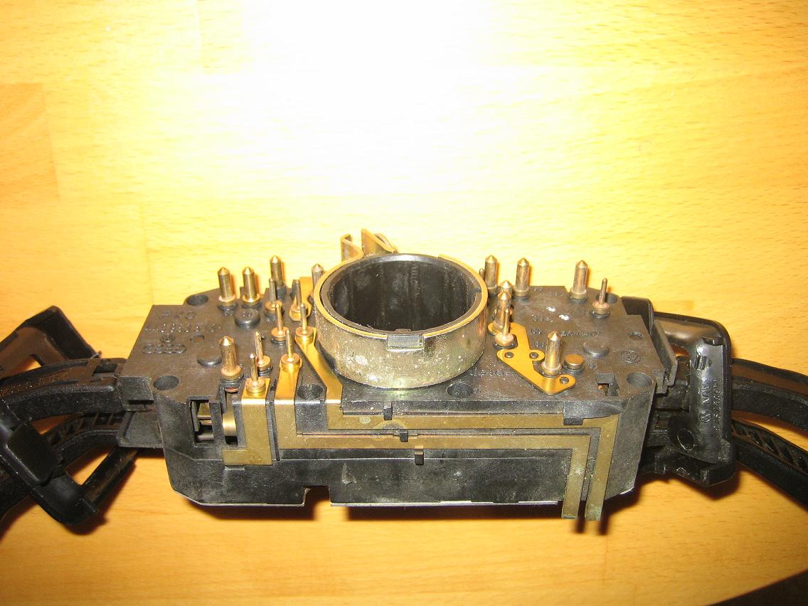

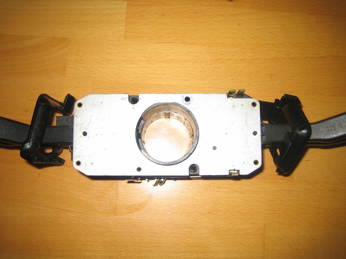

Schau mal hier, da hab ich den mal auseinandergenommen. Scheint ja quasi der gleiche wie der vom 43er zu sein.
http://www.typ43.eu/Wissenswertes/Repwissen.html [Unter 'Elektrik'].
Da kannste jedenfalls sehen, wie der ausssieht.
Die Nieten sind nicht das Problem, leicht durch Schrauben zu ersetzen, wohl aber die Leitungen, die man dann wieder zusammenbringen muß.
Löten klappt nicht unbedingt. Kuhl wären so ne Art Lüsterklemmen mit breitem Loch, dann könnte man die einfach zusammendrücken und die Lüsterklemmenschraube mit Locktite oder so festmachen, daß sie zu bleiben.
Das habe ich allerdings noch nicht gefunden.
Alternative wäre kleines Loch bohren und mit ner M1er Schraube oder sowas winzigem die beiden teile fest zusammendrücken.
Es grüßt: Sylvain
