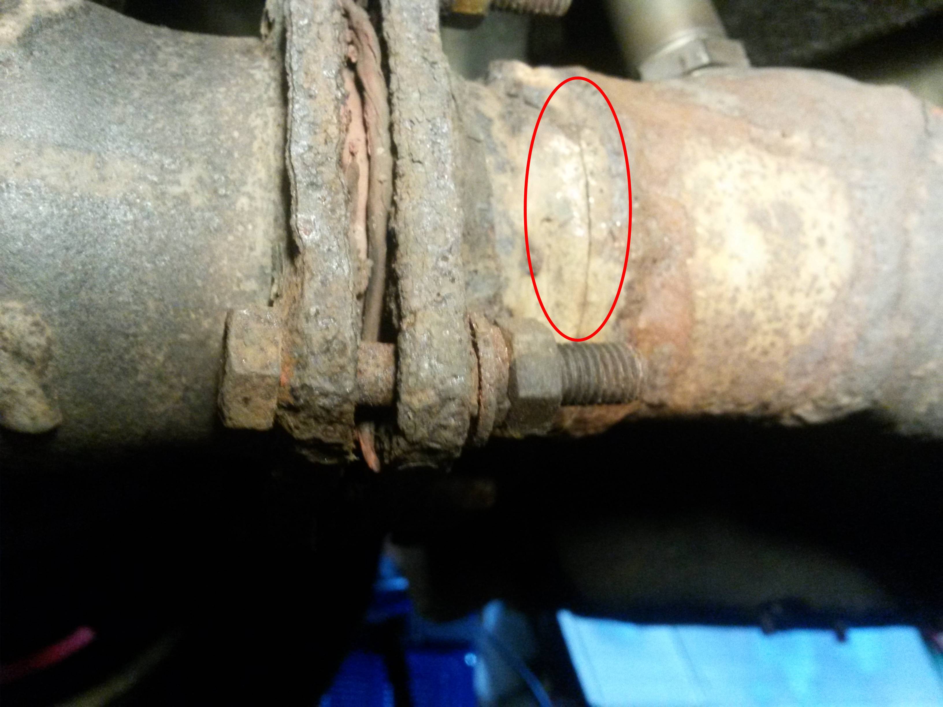

Aber hab wegen diverser anderer Kleinigkeiten den unteren Motorschutz entfernt.
Nachdem ich x-mal unterm Auto war -
- "grinst" mich das auf dem Foto an. :kotz:
Da kann ich lange suchen, warum der Motor nach dem Kaltstart so schlecht Gas annimmt. :evil: :evil: :evil:
Riss nach Kat-Flansch

Riss im Abgasrohr ist zu.
Aber noch keine Änderung.

hab nebenbei paar andere Sachen entdeckt (z.B. Riss hinterm Krümmer-Flansch, etc. ...) und repariert.
