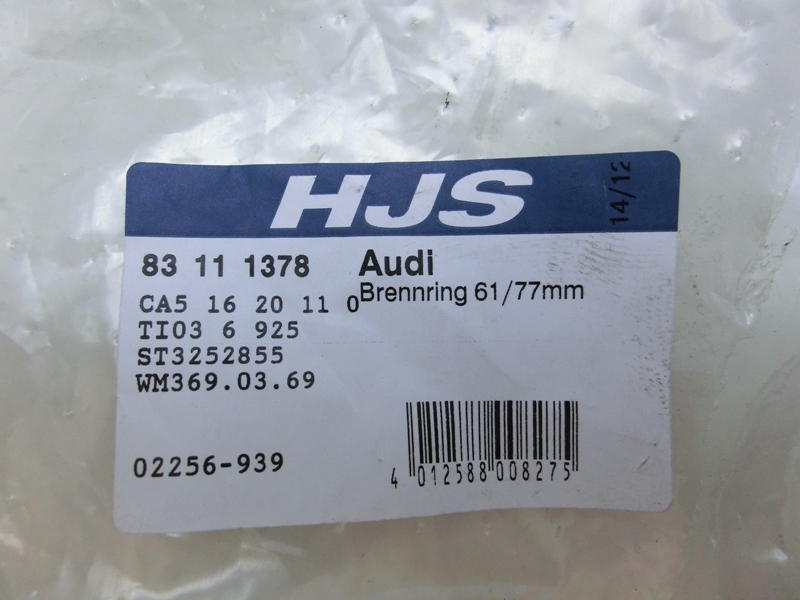

Hier habe ich auch die HJS Nummer, Falls das jemand braucht!
