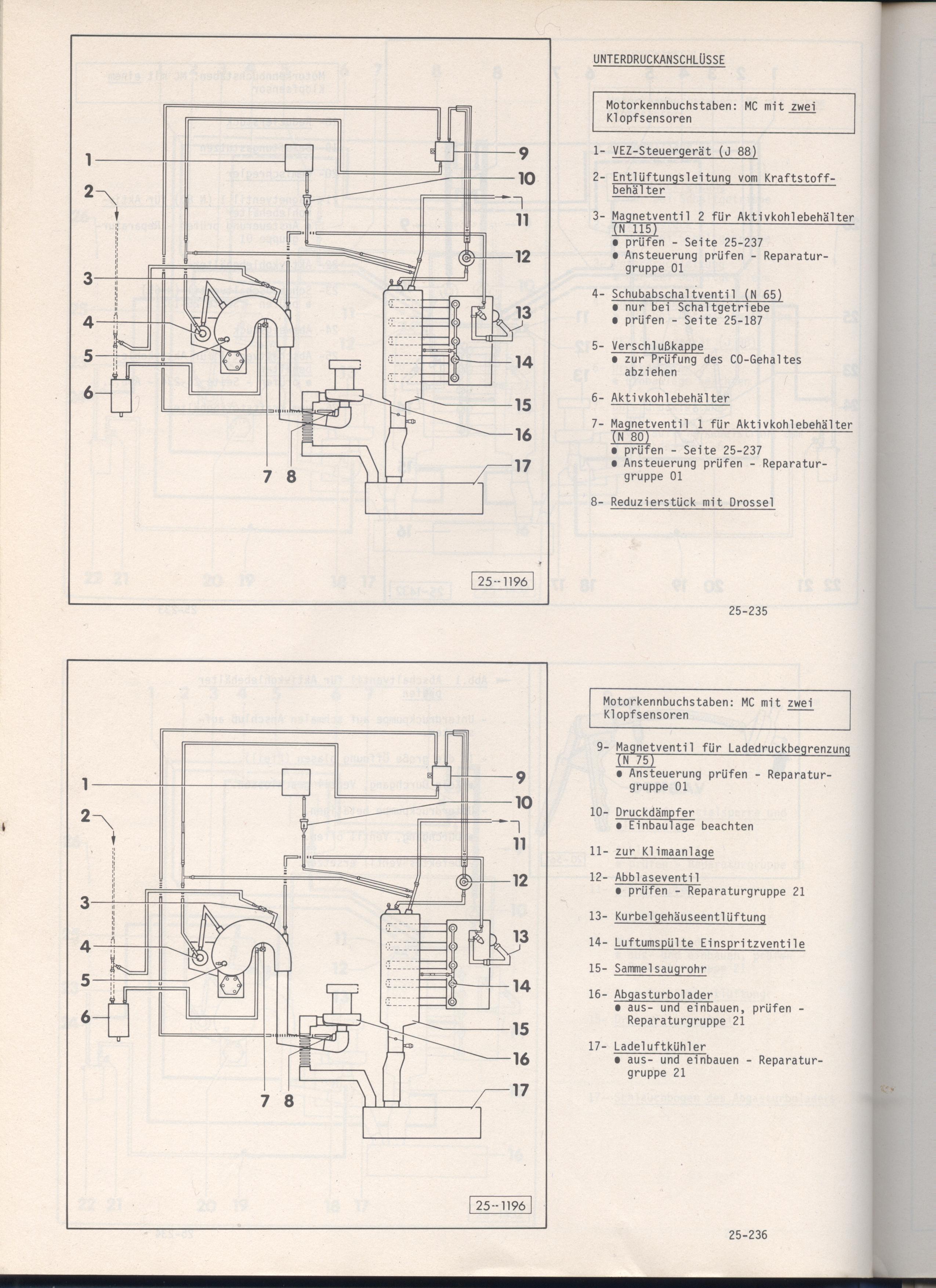

Hat zufällig jemand ein Foto von der originalen Unterdruck Verschlauchung,beim Audi 200 10V Turbo (MC 2) ???

Re: Unterdruck Verschlauchung Audi 200 10 V Turbo
Hey,
Foto hab ich keins, aber vielleicht hilft dir das hier weiter:
http://goo.gl/I1AqNO
Im Motorraum, auf der oberen Luftführung für den Kühler, müsste auch ein Aufkleber sein auf dem die Unterdruckverschlauchung schematisch dargestellt ist. Wenn ich mich recht erinnere.
Benutz mal die Suche bzgl. Unterdruckverschlauchung. Hatte glaub ich letztes Jahr zwei Bilder dazu aus einem meiner RLF in einem Thread hier eingestellt.

Ok,danke für eure schnellen Antworten...
Aufkleber ist leider nicht vorhanden... Ich Frage weil ich mir das N75 Schlauch Update holen will, aber mir nicht ganz sicher bin, ob die jetzige Verschlauchung richtig ist
QuaTTroDriver1980
Michael turbo sport hat geschrieben: Gruss,
Besten Dank!!!
