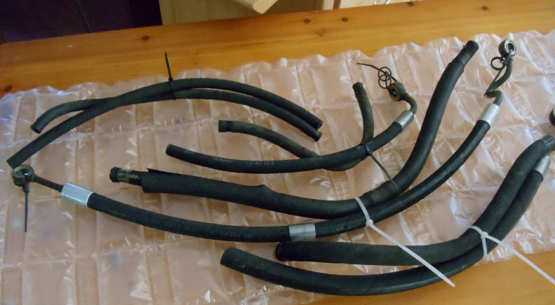

Leider habe ich noch ein ganz anderes Problem: Der Druckschlauch von der Hydraulikpumpe zum Druckspeicher seicht und das Teil ist entfallen ohne Ersatz! Den Dämpfungsschlauch (also der schwarze Einsatz) gibt es noch neu, aber nicht mehr die Außenhülle!!!
Besonderes Problem: Das ist ein 4-Zylinder VFL mit dem runden Anschluss am Druckspeicher und die späteren sind eckig. Und für einen 4-Zylinder Servoschläuche zu finden ist wohl eher Glückssache. Wie die alte Dame im September übern TÜV kommen soll weiß ich noch nicht...
Theoretisch könnte man da den Druckschlauch vom NFL nehmen und den neueren Druckspeicher einbauen, da der sowieso defekt ist. Aber erst mal einen finden....

Die Hy-Schläuche kann man mit den Originalarmaturen neu verpressen lassen. Sogar den Servo-Druckschlauch mit der eingebauten Drossel http://www.eisenbarth-gmbh.de/Ro80-Fahrer hat geschrieben: Der Druckschlauch von der Hydraulikpumpe zum Druckspeicher seicht und das Teil ist entfallen ohne Ersatz! Den Dämpfungsschlauch (also der schwarze Einsatz) gibt es noch neu, aber nicht mehr die Außenhülle!!!
