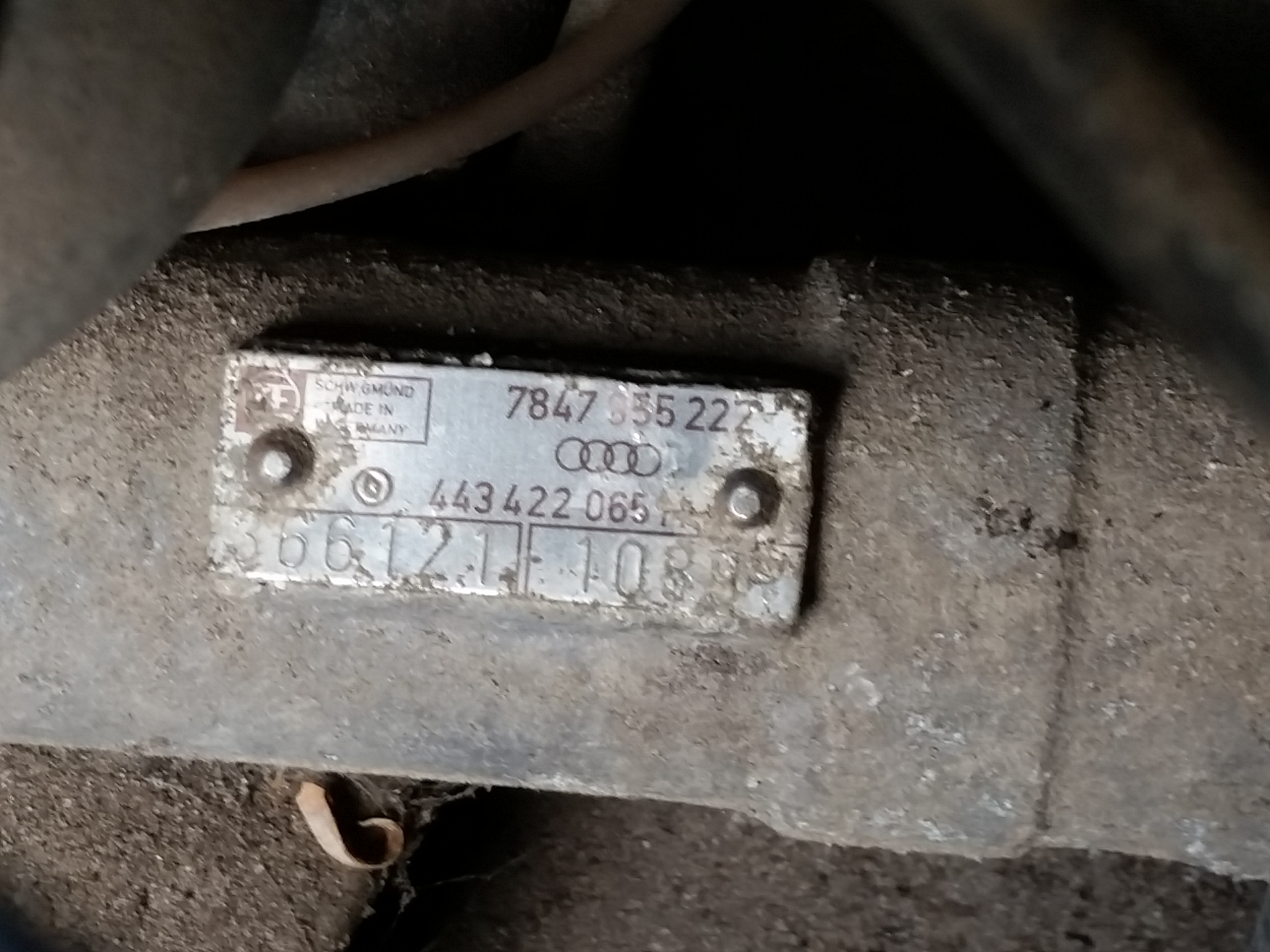

Re: Frage zur Servolenkung
Möglich ist vieles, aber Endbuchstabe der ET-Nummer des LG vergleichen geht am schnellsten.
Den spürbaren Unterschied konnte ich auch schon einige male feststellen, denn mein LG ist die schwergängigere Version. Die hatten leider alle meine drei 44er grmpf...
Vom heutigen Schlachter das Lenkgetriebe:
Und von meinen den ich fahre:

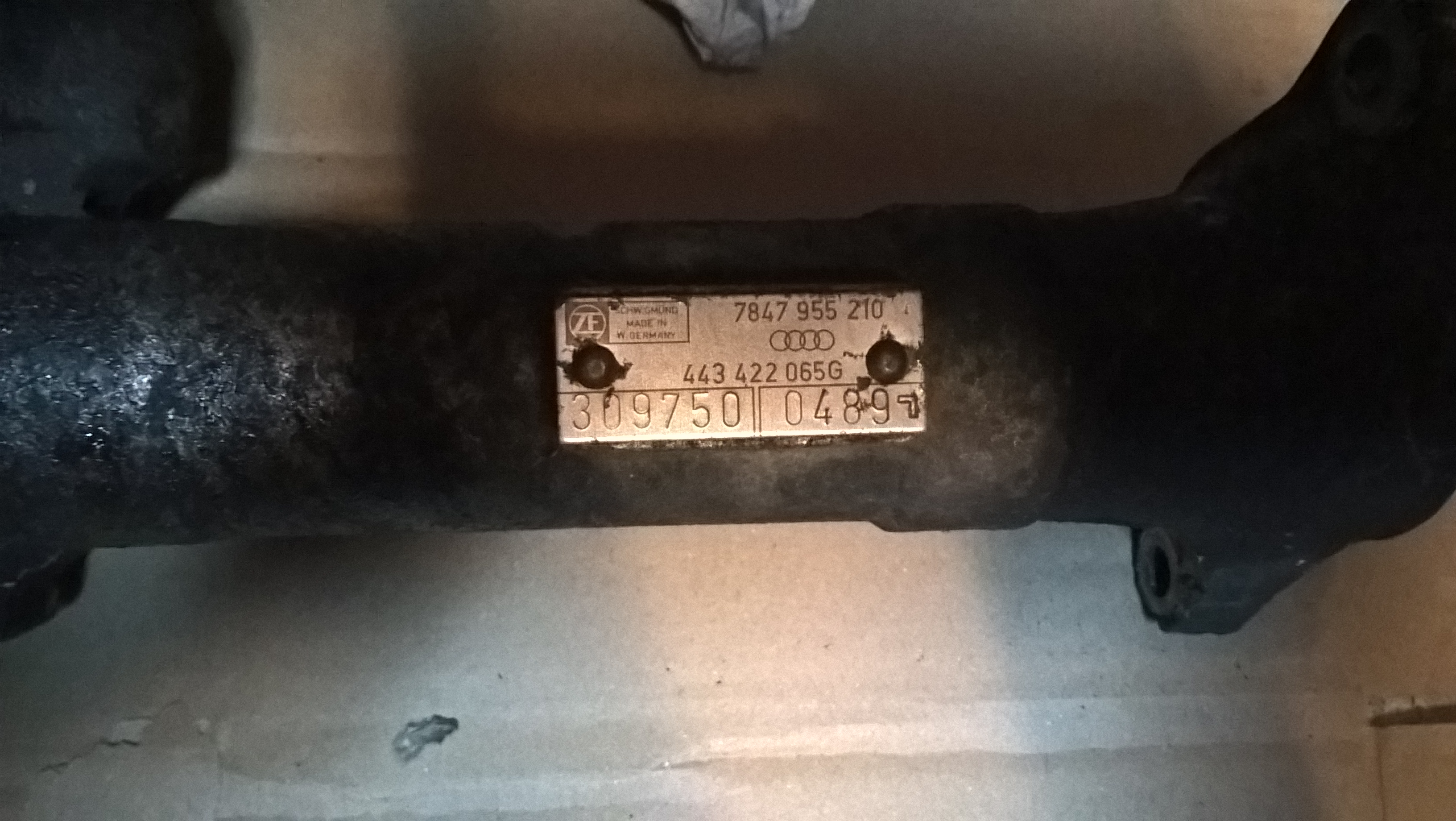

Morgen Forum
Lange nix passiert, nun hab ich das sch.... Lenkgetriebe tatsächlich draußen. Die Arbeit is wirklich....
Laut Aufdruck ist es ein 443422065G und nicht wie oben erwähnt ein ......LX, gibt es da Unterschiede oder welche würden da in Frage kommen?
Welche TN hätte denn z.B. das leichtgängigere vom Quattro?
Wieder mal Danke Jungs
Ich würde dir die Servotronic vom V8 D11 / S4/S6 C4 empfehlen.
Habe ich auch in meinem 5 Zylinder Fronti und es ist ein Traum, schön leicht bei niedrigen Geschwindigkeiten und angenehm straff mit mehr Feedback als vorher bei höheren. Ich habe bei mir auch das "relaisförmige" (also nicht das mit den zwei "Ohren" zum anschrauben) Steuergerät vom C4 drin und das passt von der Kennlinie sehr schön.

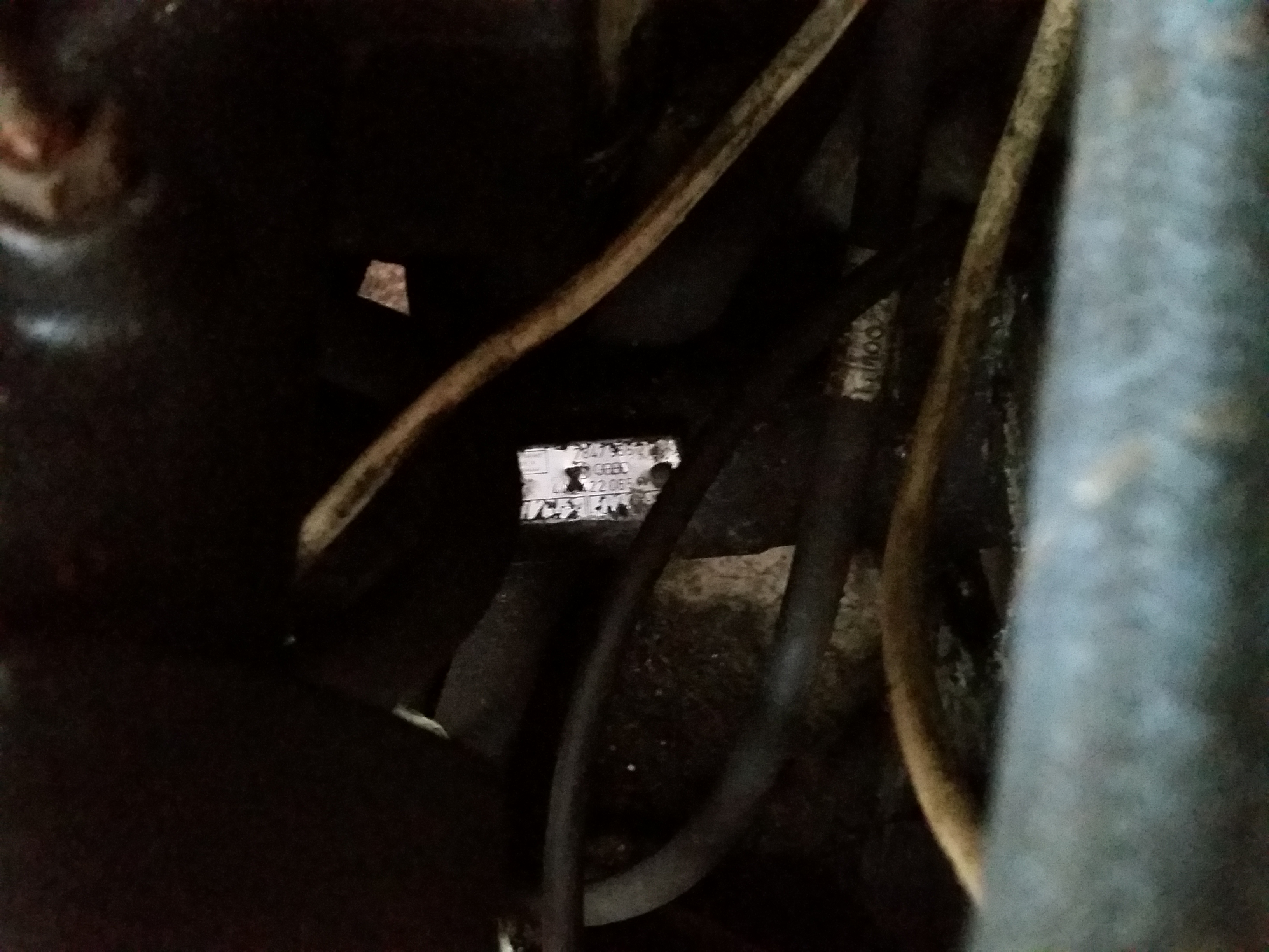

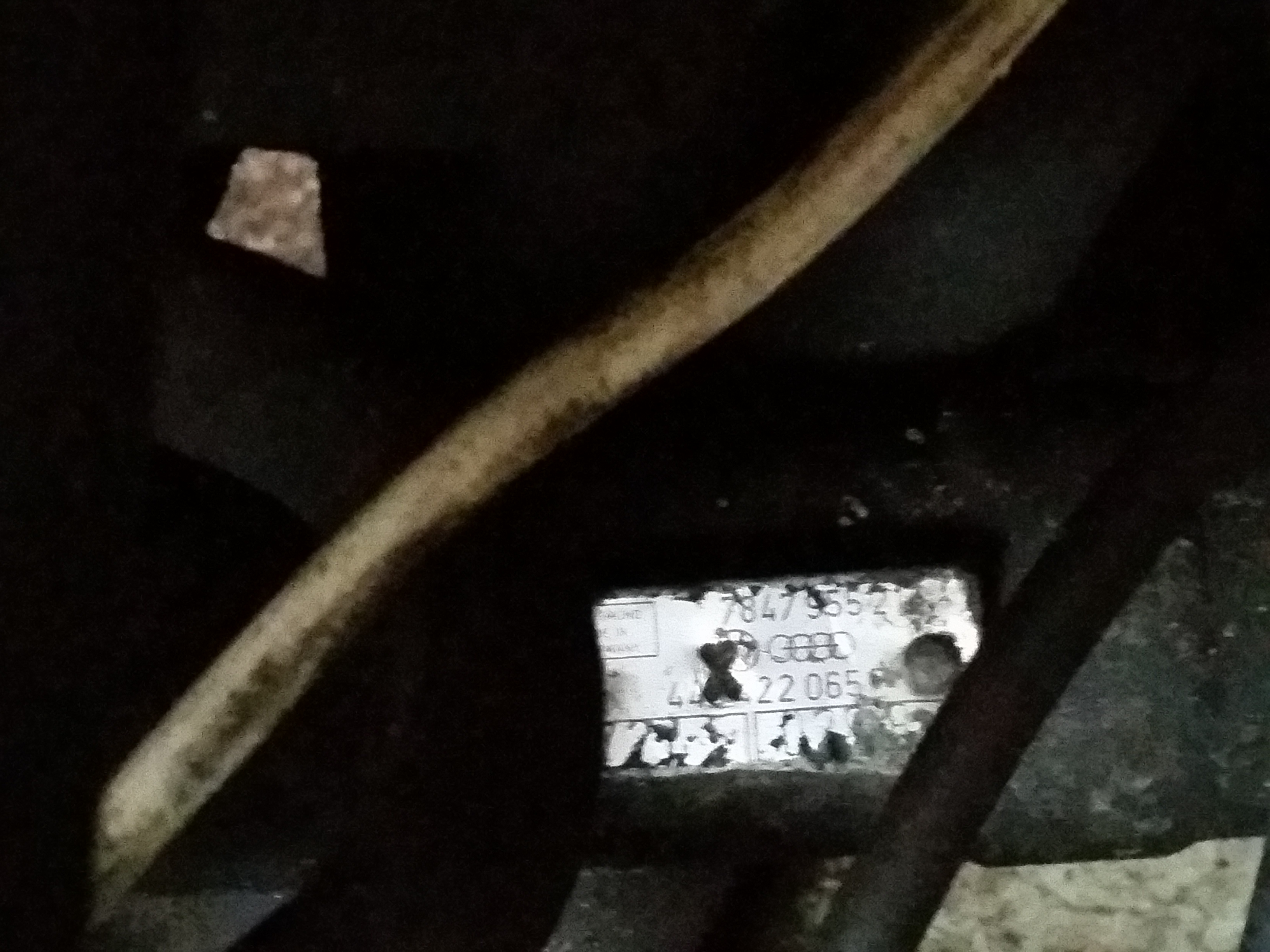

Danke für die Info. Aber ich glaube mit Kabelbaum stricken etc. das muss ich jetzt nicht unbedingt haben.
Ich war eigentlich mit meinem "alten" auch zufrieden, bins ja nicht anders gewohnt, ich musste aber doch feststellen dass der quattro tatsächlich leichtgängiger ist, was man vor allem im Stand merkt.
Leider kann ich bei meinem quattro nicht erkennen was auf dem Typenschild steht.
Lenkgetriebe mit Endkennung LX ist ein spätes Lenkgetriebe im Austausch.
Du hast Kennung "G", das leichtere wäre eins mit Kennung "L" und das X welches oben hinter dem L steht, steht für ein generalüberholtes Austauschteil von V.A.G
