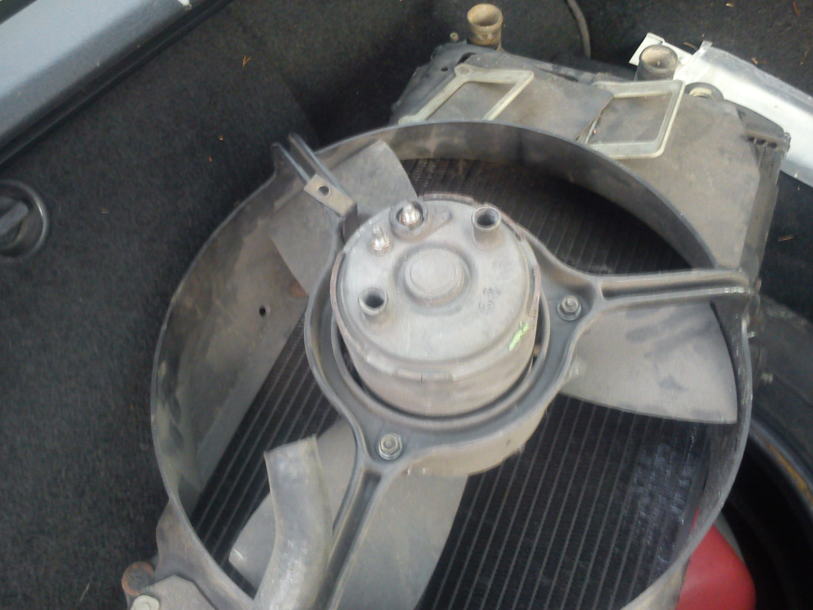

Also, bei meinem Wagen scheint jemand arg gefummelt zu haben... :x
Der Anschluss am Kühlerlüfter hat einen Plus- und Minus-Anschluss - siehe Bild
Daneben sieht es so aus, als ob da noch Schläuche drauf gehören.

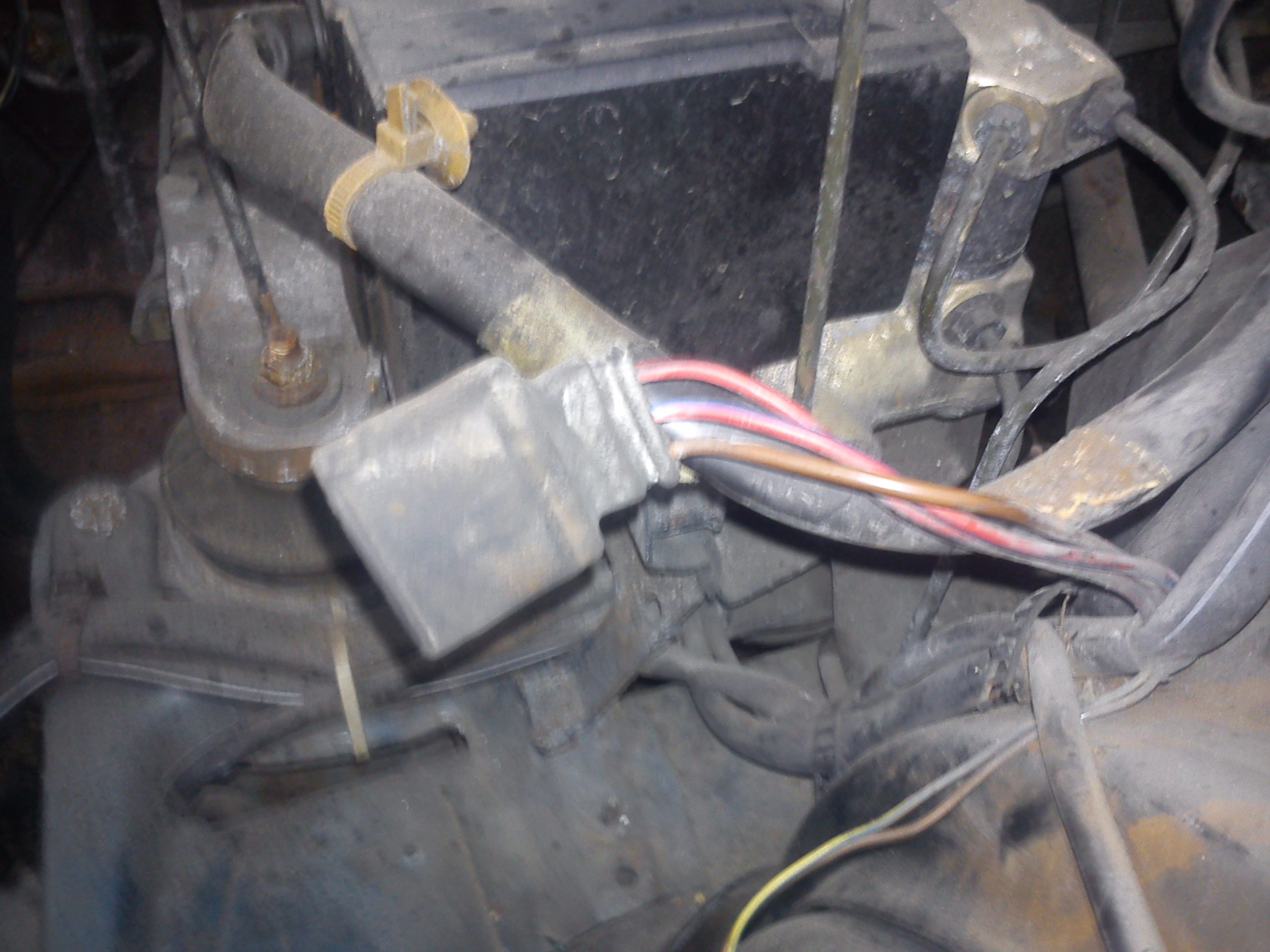

Allerdings hängt im Motorraum noch so ein Dreierstecker rum - siehe Bild
Jetzt hab ich mal geguckt: Es gibt ein Lüfter mit einem Dreieranschluss
Dh. hat der Vorbesitzer den Lüfter getauscht? Oder ist der Lüfter richtig, aber aber am Anschluss Lüfter fehlt ein Zwischenstück zum Anschluss
des Kabels im Motorraum???? Danke für eine Aufklärung!!!

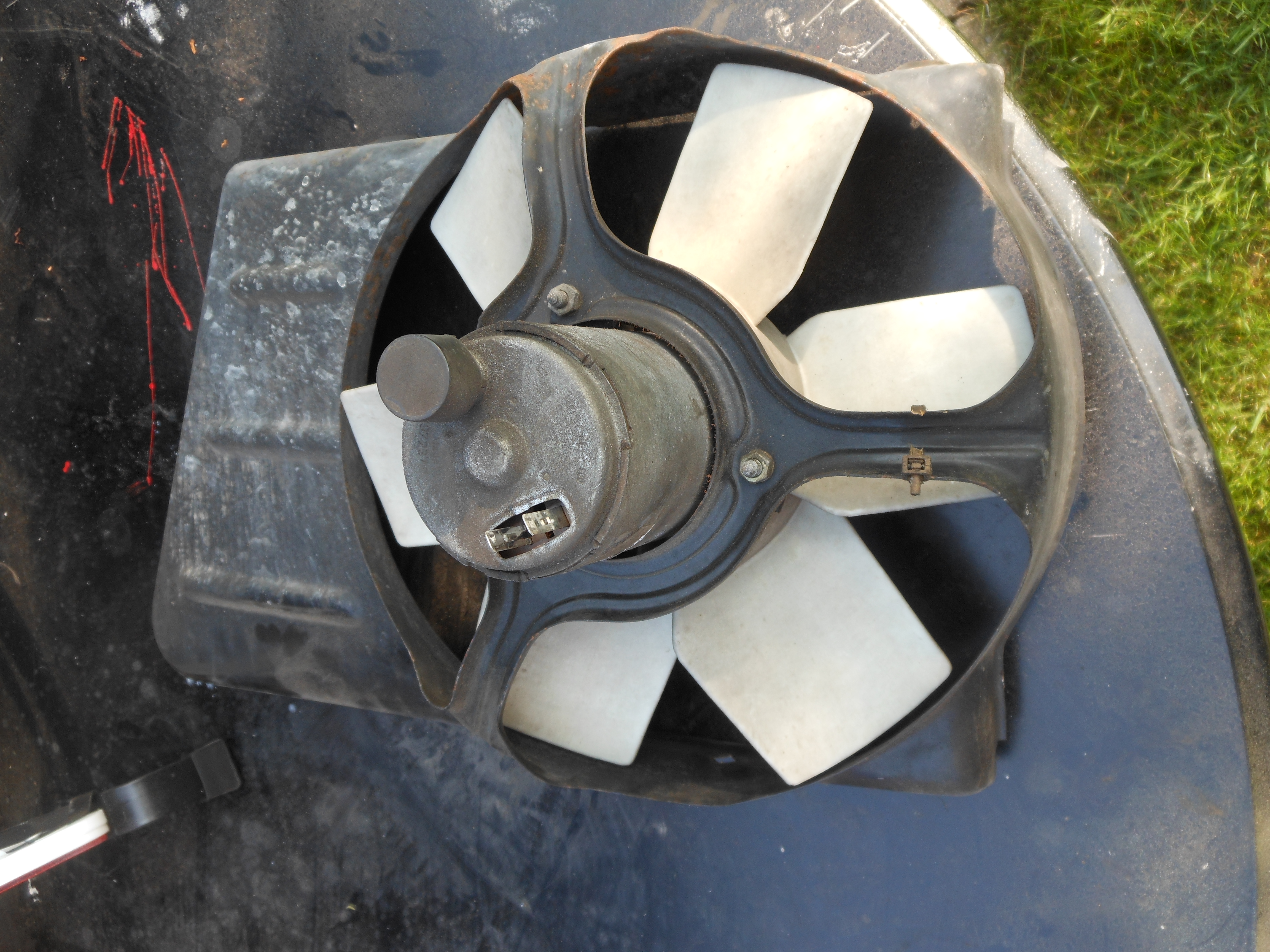

so sieht mein Lüfter aus, ich habe auch einen dreipoligen Anschlussstecker, der Lüfter hat aber nur 2 Anschlüsse. Vermutlich gab es optional noch einen 2-stufigen Lüfter. Bei dir scheinen irgendwie die Kappe und Anschlussfähnchen zu fehlen, aber der Lüfter könnte deswegen ja trotzdem funktionieren.

ist das überhaupt ein Audi-Lüfter ? Der hat ja auch nur 3 Schaufelräder. :?:

Beim Vorfacelift gab es z.B. beim KU Motor einen zweistufigen Lüfter mit 3-poligem Anschluss. Es gab auch unterschiedlich große Kühler. Je nach Motorisierung und Ausstattung.
Zum Facelift hin wurde das scheinbar geändert und ein 2-poliger Lüfter mit Schraubanschlüssen verbaut. Die Lüfterstufen wurden über 2 dicke Widerstände realisiert. Es gab Varianten mit 2 und 3 Lüfterstufen über unterschiedliche Verschaltung der Widerstände mittels Relais. Natürlich wieder abhängig von der Motorisierung und der Ausstattung...
Aufgrund von Temperaturproblemen habe ich meinem VFL damals auch den größeren Kühler spendiert, weil ich gerade einen hatte. Hab mir dazu aus der Bucht einen Lüfter vom NF besorgt. Der hat ebenfalls nur 3 Flügel. Das ganze sieht ungefähr so aus wie auf deinen Bildern :D Allerdings hatte ich mir mit mit 3 Flachsteckern ein Gegenstück zum Kabelbaum gebaut, weil ich nicht am Kabelbaum rumschneiden wollte (is jo don nich mehr orichinol ;) ). Hat so auch ganz gut funktioniert, außer dass das Ding eklig laut ist. Nur kam relativ bald die Erkenntnis, dass der Umbau ziemlich sinnlos war, weil die alten zugesetzten Kühler das Problem waren :D
Wozu die Wasseranschlüsse sind, konnte mir bis jetzt niemand sagen. Ich kenne kein Fahrzeug, bei dem da was angeschlossen ist.
An deiner Stelle würde ich schauen, ob der Lüfter geht und entsprechend ein Adapterkabel (braun müsste Minus sein, die anderen beiden hatte ich einfach zusammengeschaltet) basteln :) Alternativ den originalen Lüfter besorgen und vorher klären ob der Kühler auch noch original ist. Gibt wie gesagt 2 unterschiedliche Größen.

Gibt 2 Kühlerversionen - einmal den 590 mm mit der dazu passenden Zarge und einem Lüftermotor mit 3-poligem Anschluss oder den Kühler mit 615 mm, spezifischer Zarge und spezifischem Lüftermotor 500 W mit nur noch + und - Anschluss. Dazu gehört eine Widerstandsplatte auf dem linken Längsträger und anderen Frontkabelbaum.
Ein fachgerechter Mischverbau ist meiner Ansicht nach nicht möglich.
Hat auch (abgesehen vom Kabelbaum-Unterschied) nix mit VFL- oder NFL zu tun. Kleiner Kühler = alle 5Z Sauger. Großer Kühler = Sauger mit Klima oder Sauger mit AHK ab Werk oder Benzin-Turbomotor. Diesel k.A.
Alle Wasserschläuche gibts dann auch für beide Versionen.
Also 590er Kühler mit 590er Zarge und 3-poligen Motor besorgen.
