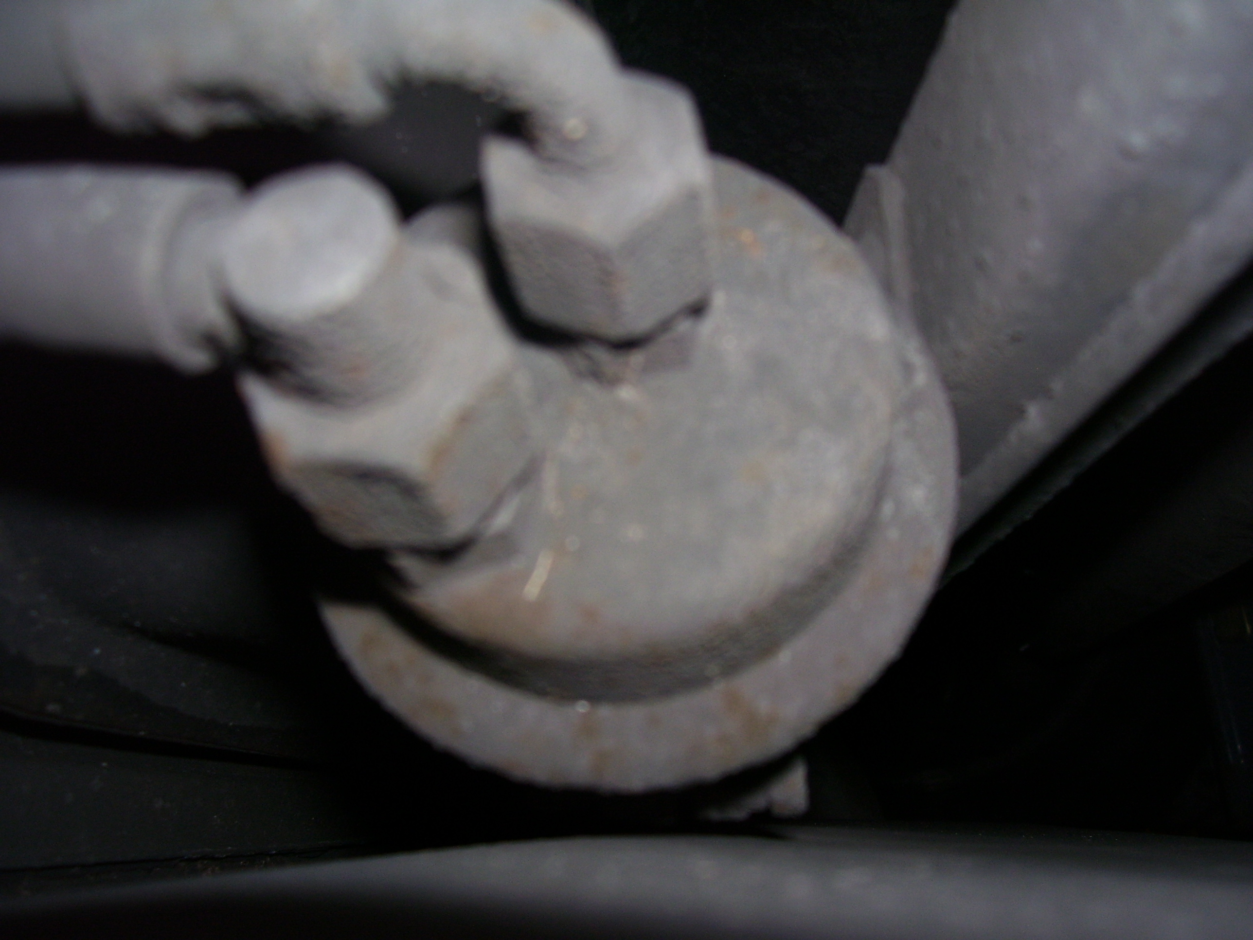

Spritleitungen sind soweit alle o.k. Keine Sichtbare Undichtigkeit zu sehen/riechen.
Druckspeicher kann ich mir erst morgen anschauen.
Die Benzinpumpe läuft sehr hörbar bei eingeschalteter Zündung da ich z.Zt. ohne Rückbank unterwegs bin.

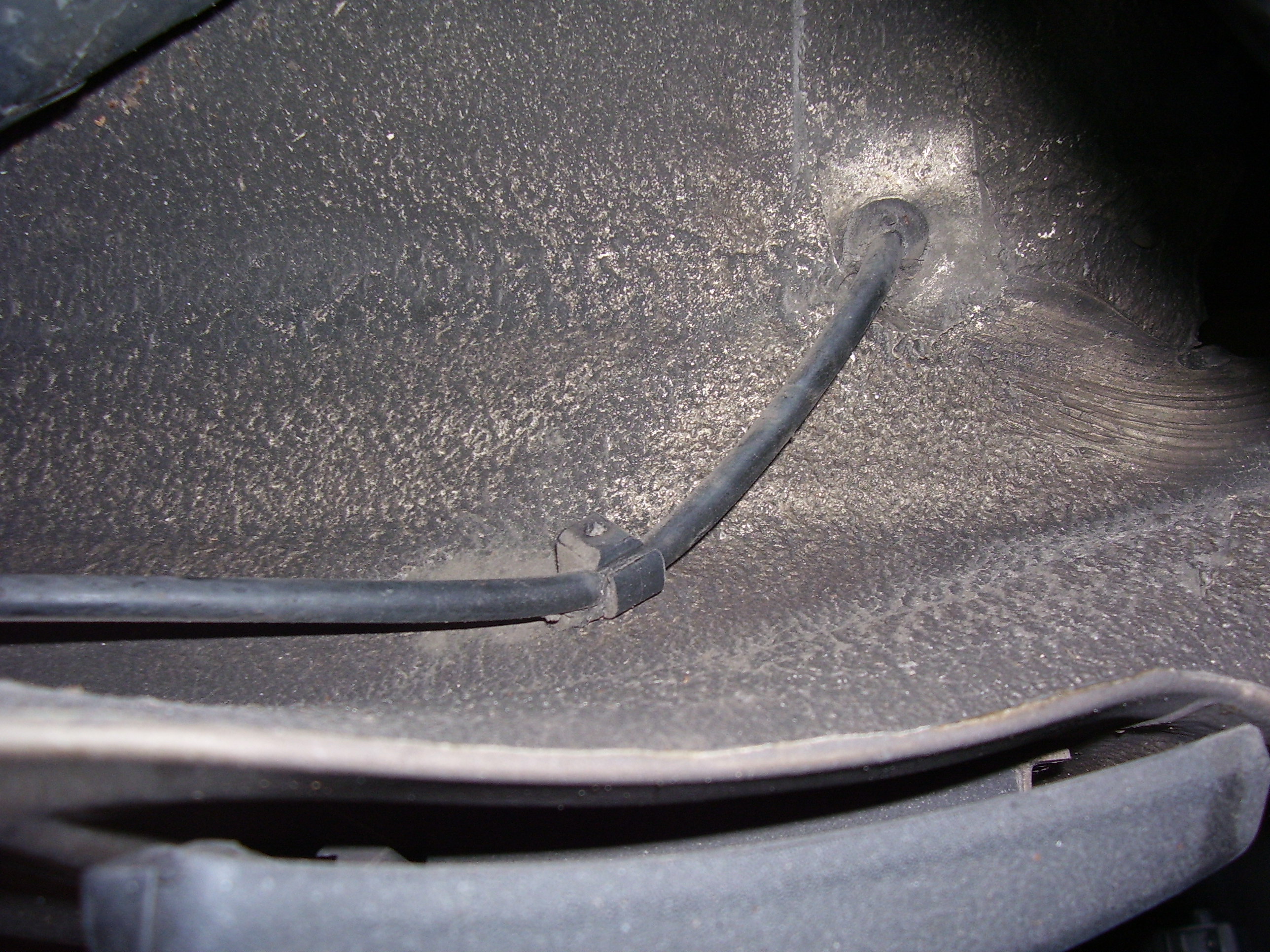

Auch im Bereich des rechten Radhauses???Funatic hat geschrieben:Spritleitungen sind soweit alle o.k. Keine Sichtbare Undichtigkeit zu sehen/riechen.
Dort gammeln sie gerne weg (liegen dort im Spritzbereich des Hinterrades).
Wenn sie dort blätterteigig sind muß es noch nicht umbedingt lecken, aber es könnte sich Druck abbauen
Beim Druckspeicher wirst Du nicht erkennen können, ob der heil oder defekt ist.
Rein aus meiner persönlichen Erfahrung sind es meist die Leitungen oder die Spritpumpe/das Rückschlagventil > ich tausche dann die komplette Pumpe, da die meist auch schon nahe am Ende ist und die Arbeit hinten im Tank nicht wirklich Spaß macht

Also die Leitung im Radhaus ist noch prima.
Der Druckspeicher sieht, denke mal, dem Alter entsprechend aus.

Bei mir war das ein ziemlich versteckter Unterdruckschlauch. Als erstes mal kontrolliern, ob irgendwas lose rumhängt, ist manchmal gar nicht so leicht zu sehen. Reingesteckt und alles war wieder gut.
Avant 2,3 Bj. 88 NF

Also ich hab das heute mal versucht zu erkunden. Der Dicke stand seit Freitag Nachmittag vor dem Haus. Heute morgen hab ich die Zündung ca. 15mal ein und wieder ausgeschaltet bevor ich den Startversuch gewagt habe und siehe da, nach ca. 3 sekunden sprang er an. Hat sich zwar noch 3-4 sekunden geschüttelt bis er stabil gelaufen ist aber weit entfernt von dem 1-2 minütigen Orgeln dass ich sonst nach längerer Standzeit veranstalten muss.
Spricht dann doch irgenwie für Benzinpumpe/Rückschlagventil?

Ich muss das hier nochmal ausgraben. Die Problematik mit dem Kaltstart nach längerer Standzeit ist nun seit Wochen unverändert, lässt sich aber umgehen indem ich die Zündung einfach ein paar mal ein- und ausschalte.
Was aber definitiv neu ist, der NF beschleunigt bis ca. 4000 Umdrehungen normal und fängt dann an zu stottern bzw. überhaupt kein Gas mehr anzunehmen. Ich wollte heute morgen einen LKW überholen, schalte zurück in den 4. Gang und geb Gas, bis 4000 zieht er für mein Dafürhalten normal und bricht dann komplett ein. Die Nadel zittert bei 4000 Umdrehungen und das Auto hält dann nur noch in etwa die Geschwindigkeit, beschleunigt aber nicht mehr. Das passiert in jedem Gang, im Stand jedoch kann ich die Drehzahl problemlos auch über 4000 bringen ohne dass man etwas merken würde.
Kann es sein dass die Spritpumpe einfach den Druck nicht mehr aufbauen kann und zu wenig Benzin fördert?
Danke schonmal.
