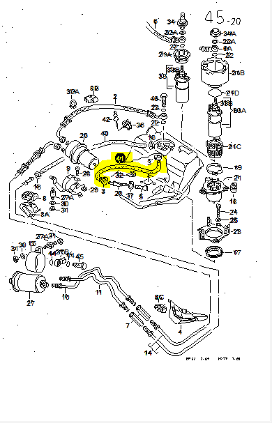

De Gustav hat geschrieben:Rücklauf aber von wo würde mich schonmal interessieren :-D
Vom Mengenteiler :wink: Es gehen 3 Leitungen nach vorne:
- Druck von Pumpe
- Rücklauf vom MT
- Leitung zum Aktivkohlefilter
Leitung 41/gelb gekennzeichnet wird es sein, endet im Tank an der Rücklaufdüse und ist oben am Verschluß fest mit einer Schelle ;-)
Ich denke bei der Fehlerbeschreibung ist der Schlauch oben vom Tankverschluß/Tankanzeigengeber abgerutscht.

Ja der Schlauch endet und beginnt unten im Tank und ist auch nicht oben befestigt:/

De Gustav hat geschrieben:Ja der Schlauch endet und beginnt unten im Tank und ist auch nicht oben befestigt:/
Oben sollte er aber befestigt sein, dann wird das plätschern aufhören :wink:

Hier im Rep.buch ist noch ein evtl. übersichtlicheres Bild: klick mich!http://sowirdsgemacht.com/fahrzeug/band ... t.html#!92[/longurl]
wie oben gesagt, plätschert dir der Rücklauf ohne angeschlossenen Schlauch von oben in den Tank.

Ja auf dem Bild siet man es sehr gut ist dan wirklich die Leitung ist mir garnicht aufgefallen das die abgegangen ist :?
